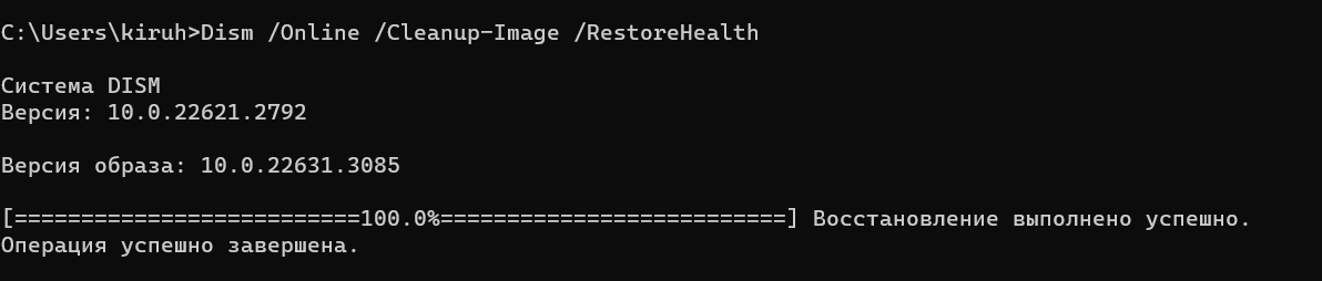

  2. Анонимные
    2024-02-05T18:55:11+00:00
    Вот вывод после выполнения
    Этот ответ помог вам?
  3. Анонимные
    2024-02-05T18:35:25+00:00
    Нажмите Win+X, выберите командная строка(администратор) или PowerShell(администратор). В открывшемся окне напечатайте Dism /Online /Cleanup-Image /RestoreHealth и нажмите Enter.
    Обязательно дождитесь окончания этой команды.
    Сообщите результат картинкой.
