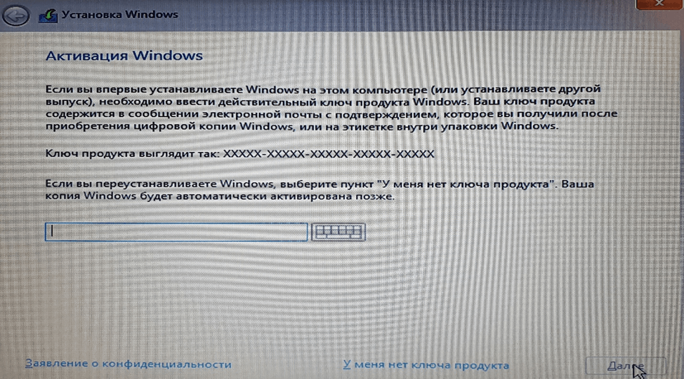

    3) После запустите чистую установку OC Windows на ПК. Во время установки:
    - а) в окне “Активация Windows” выберите опцию “у меня нет ключа продукта”.

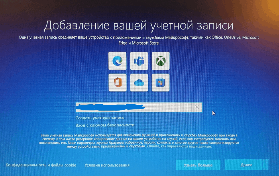

    - б) В окне “добавление Вашей учётной записи” - добавьте Вашу учётную запись Microsoft

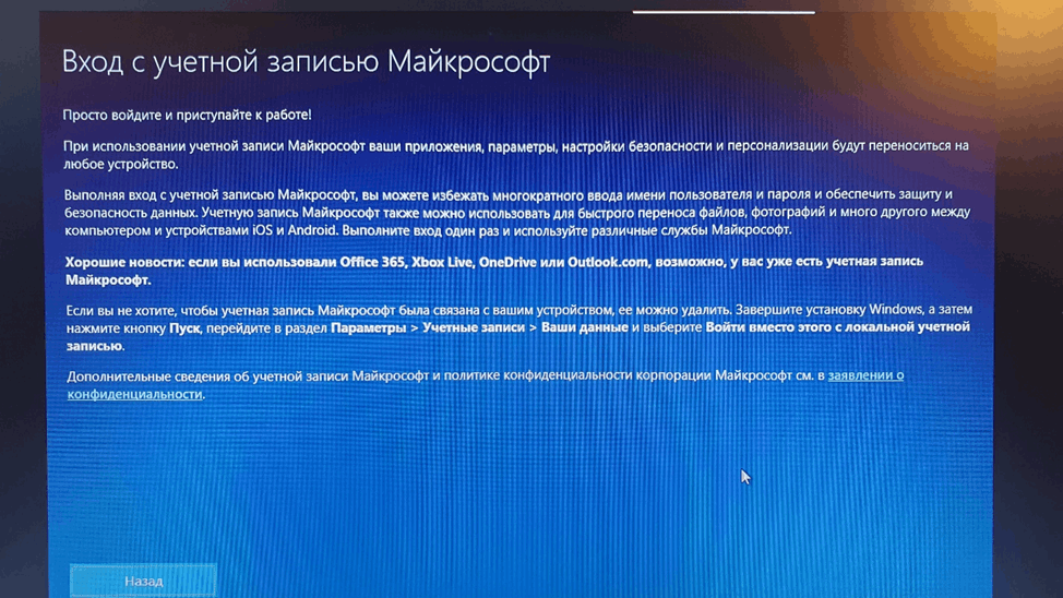

    - в) Далее в окне “вход с учётной записью” войдите в учётную запись Microsoft

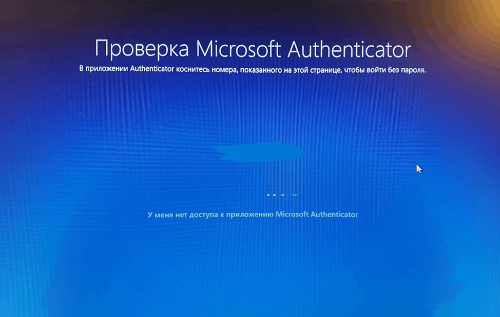

    - г) Затем после того, как на ПК высветится соответствующий код в окне “Проверка Microsoft Authenticator” – войдите в приложение Microsoft Authenticator на смартфоне и подтвердите в нём данный код. Рекомендую настроить приложение по отпечатку пальца, одного касания пальца хватит для активации.

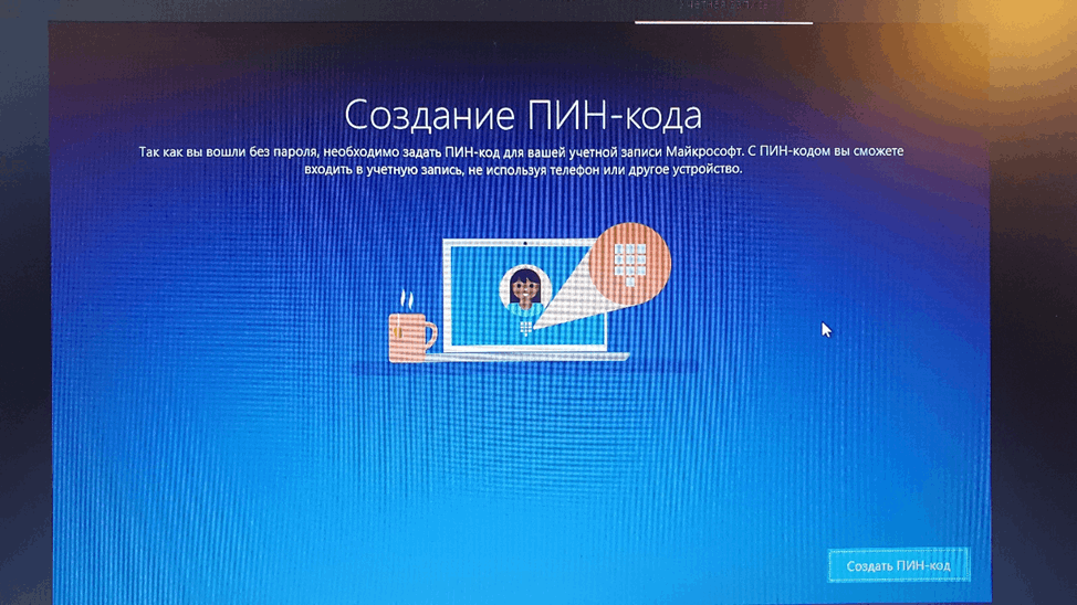

    - д) Далее в дальнейшем окне установщика Windows создать пин-код.

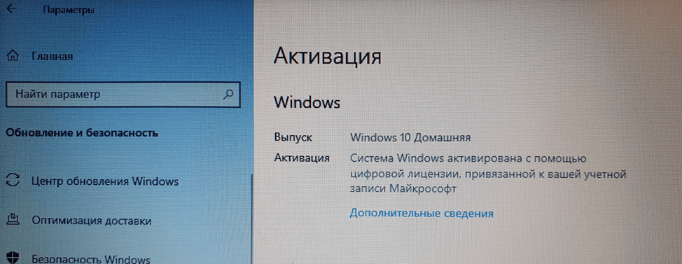

    4)     Это всё. Сразу в первые же секунды после установки Windows можете проверить успешную активацию зайдя ПУСК ---Параметры---Обновление и безопасность---Активация.
    Там Вы должны увидеть подтверждение, что “система Windows активирована с помощью цифровой лицензии, привязанной к вашей учётной записи Microsoft” - на примере Win10Home:
