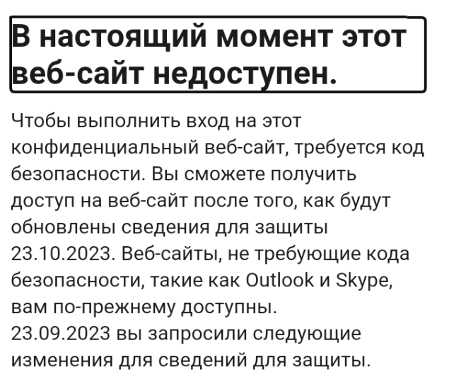

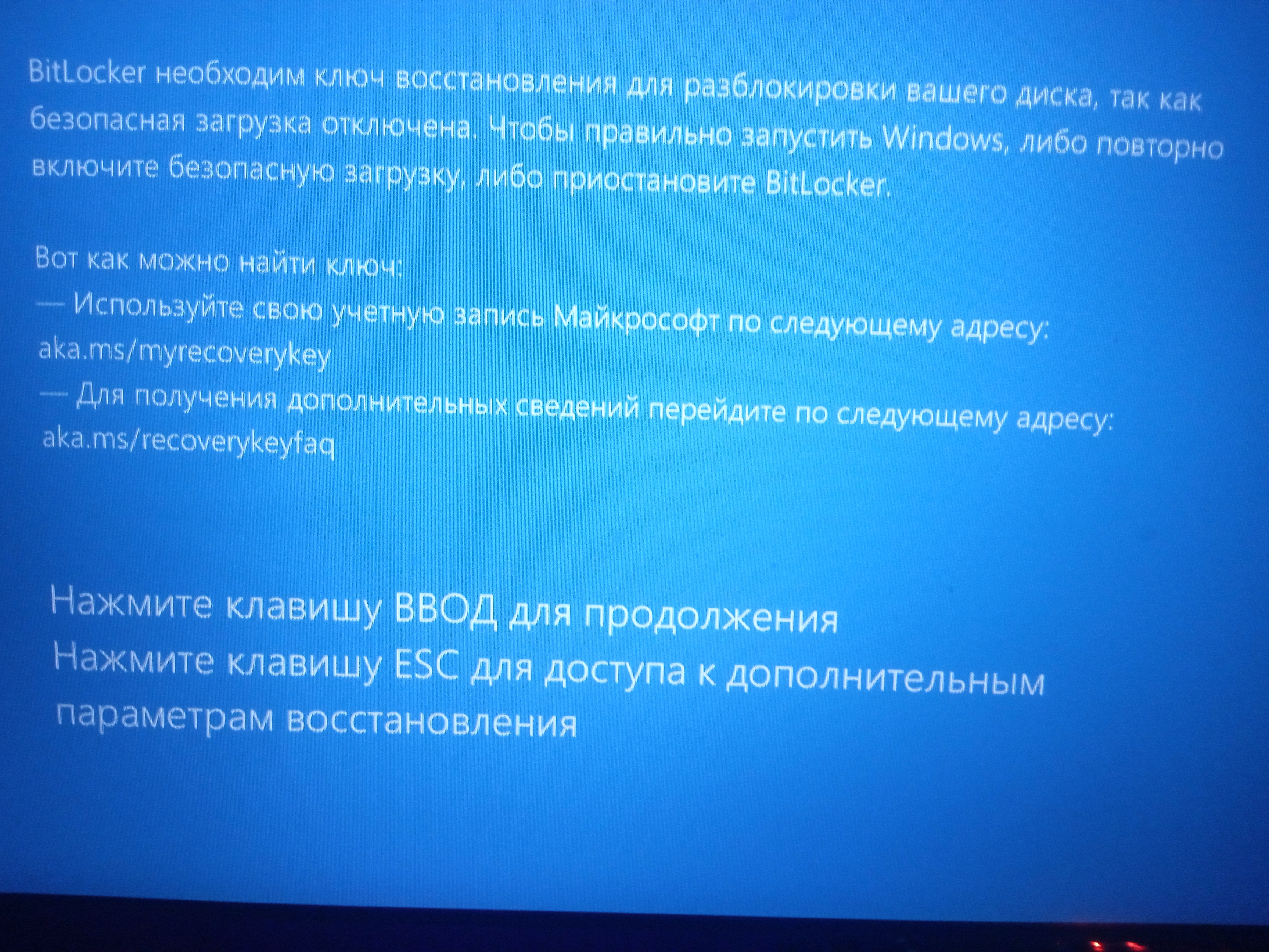

Хотел сбросить настройки биоса, что сказать сбросил. Поставился BitLocker на SSD(у меня ноутбук), а на моей почте от Microsoft на данный момент меняется номер, и я никаким образом не могу зайти на сайт для получения BitLock-кода ибо на мне стоит блокировка. Что делать в данной ситуации. Пытался написать поддержке а там только суют в нос решения проблем совсем не по моему вопросу а таковой личной связи с поддержкой я найти не смог. А мне писать срочно отчеты надо в течении недели. Что делать в данной ситуации подскажите пожалуйста

    Решил свою проблему след. образом я когда возвращал БИОС к стандартным настройкам у меня выключилась функция безопасного запуска (Secure Boot Control) я об этом не знал. Но когда снова зашел в БИОС чтобы найти причину возникновения блокировки BitLock я нашел что отключена вот эта функция. По итогу я включил её и ноутбук вошел в систему.

    Когда происходит "самопроизвольное" включение битлокера, то "виновником" обычно является само устройство. И в этом случае следует обратиться в техподдержку изготовителя ноутбука, так как при этом никакого ключа в профиле учетной записи не создается и не хранится.
