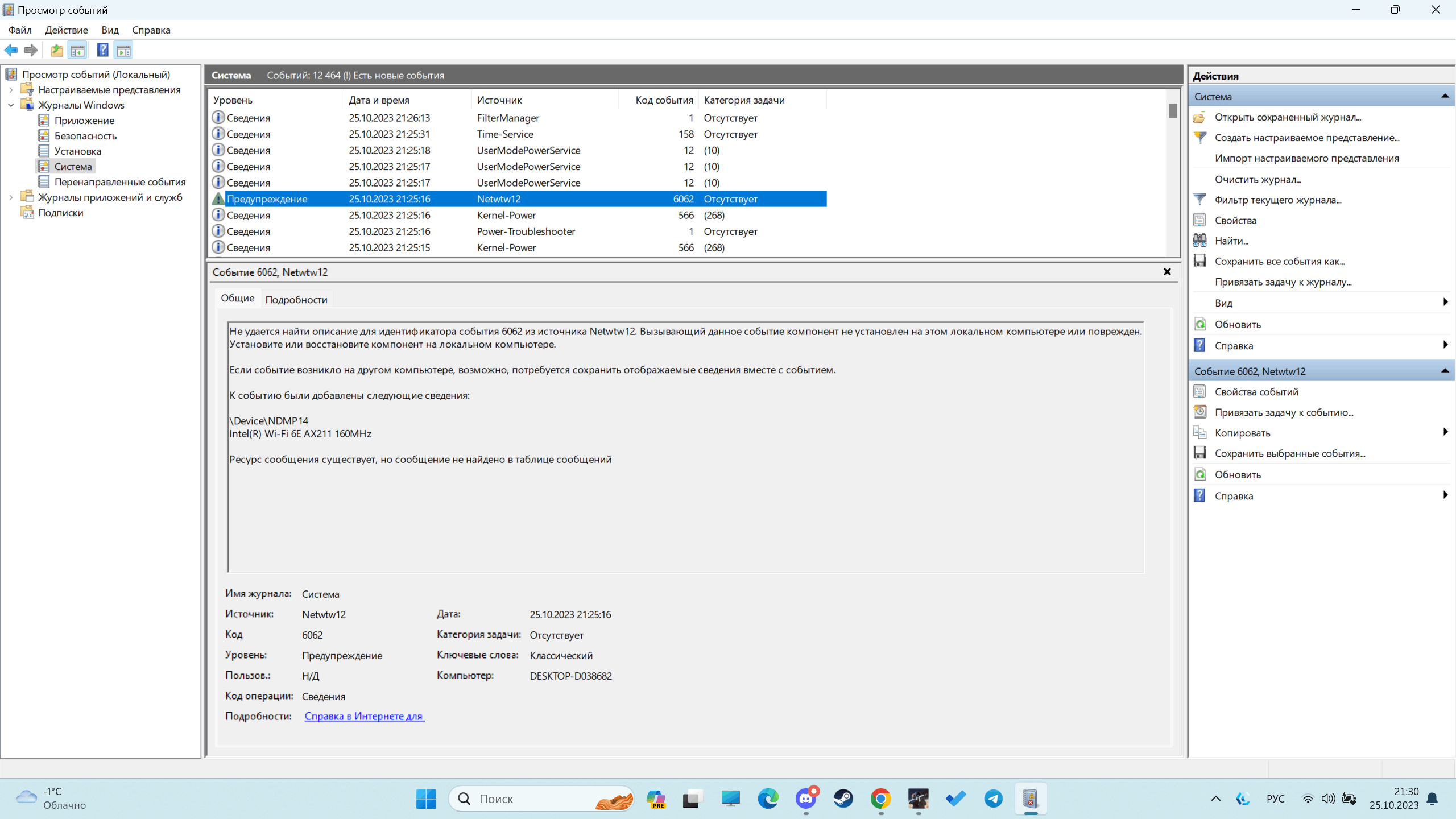

Иногда при использовании блютуз наушников, при вытаскивании из ушей, или же открытии\закрытии кейса от наушников,ноутбук переходит в спящий режим.
вот что нарыл в системе

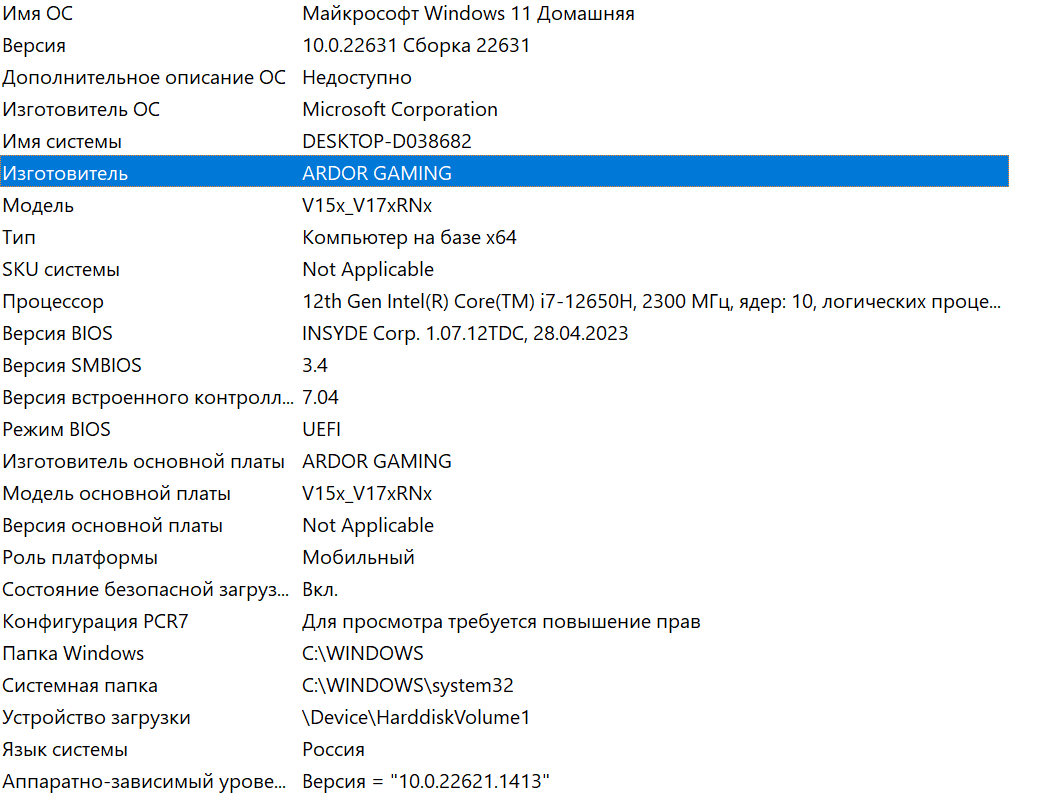

  1. Анонимные
    2023-10-26T13:22:24+00:00
    подойдет такой скриншот?

  2. Анонимные
    2023-10-26T09:57:48+00:00
    Напишите точную модель ноутбука, пожалуйста и ещё через поиск найдите в системе msinfo32. Там будет информация о точной модели и версии Биоса. Вот эта информация нужна.
