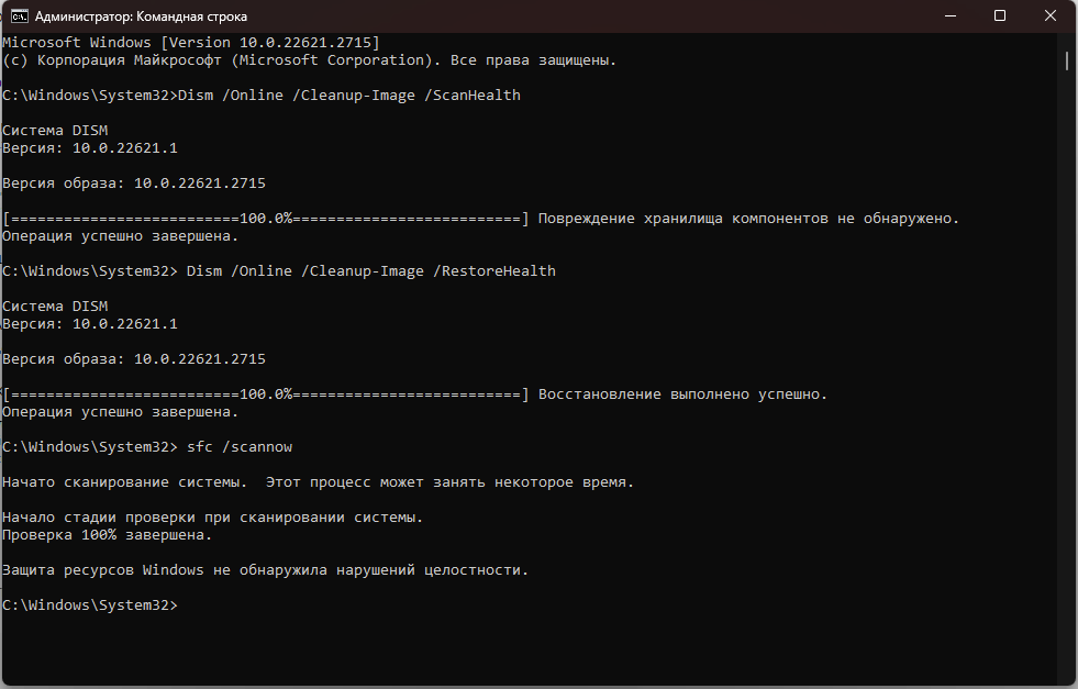

  3. Анонимные
    2023-11-25T16:46:46+00:00
    Опять появилось странно хотя вчера пофиксилось после проверки
    Перезагрузил повторил процесс ошибок нет возможно дело в реестре?

  4. Анонимные
    2023-11-24T19:21:34+00:00
    Это хороший результат.
    Пожалуйста не забудьте перезагрузить компьютер, прежде чем проверять устранена ли проблема.

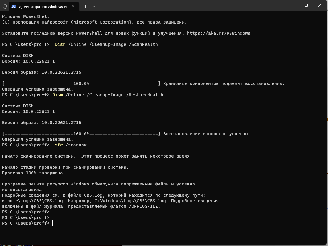

  5. Анонимные
    2023-11-24T15:39:19+00:00
    Я выполнил действия и правда были ошибки в файлах системы посмотрим будет ли в дальнейшем такая же ошибка если появитя сново то я открою еще ответ спасибо.
