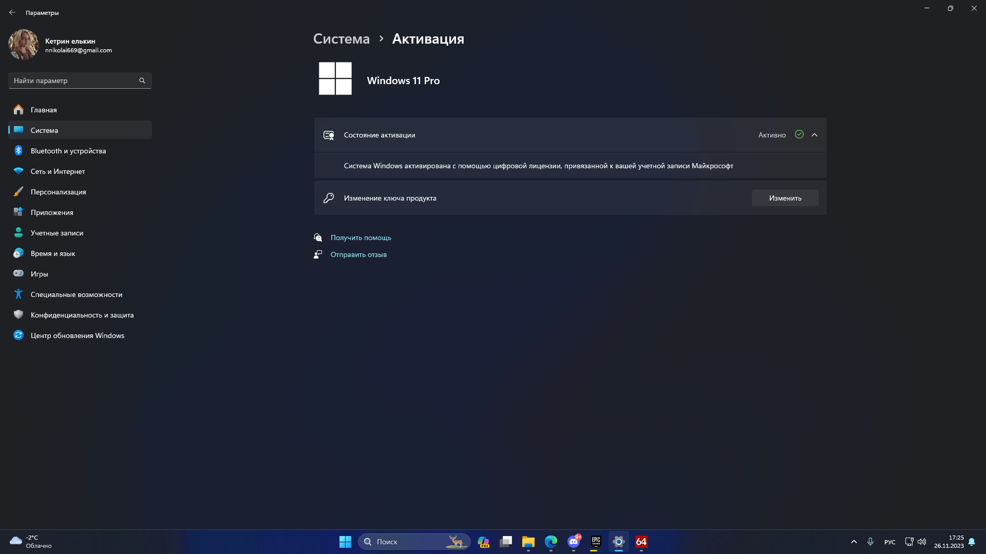

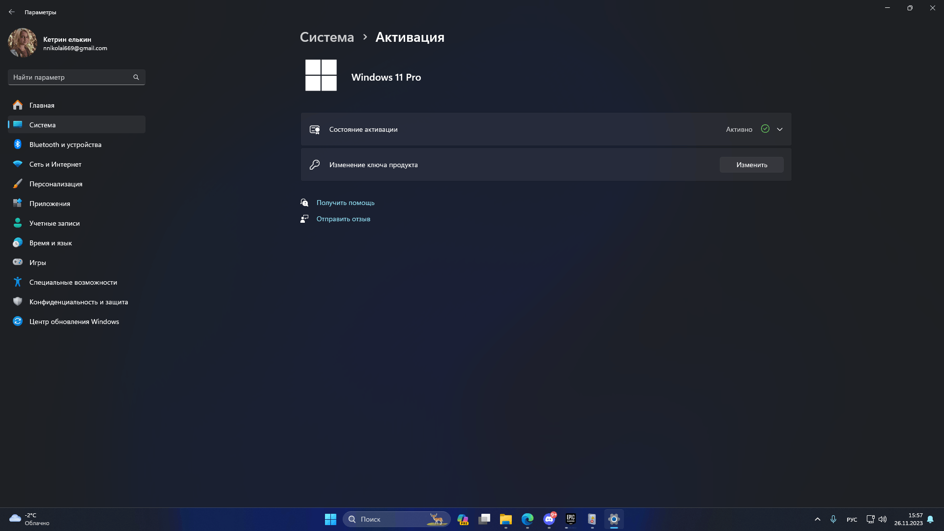

Сейчас Вы сделали правильно скриншот. Скачивание образа с сайта Майкрософт не даёт право использовать систему, потому что надо в начале купить лицензию, а потом делать установку. Вы где-то приобретали лицензию? Я просто вижу активацию и к этому есть вопросы. Очень часто работа с пиратскими программами и системой приводит к трате времени, потому что нельзя починить то, что уже сломано.
