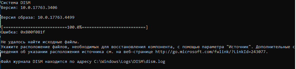

  3. Анонимные
    2023-06-30T10:45:35+00:00
    Нажмите Win+X, выберите командная строка(администратор) или PowerShell(администратор). В открывшемся окне напечатайте Dism /Online /Cleanup-Image /RestoreHealth и нажмите Enter.
    Обязательно дождитесь окончания этой команды.
    Сообщите результат картинкой.
