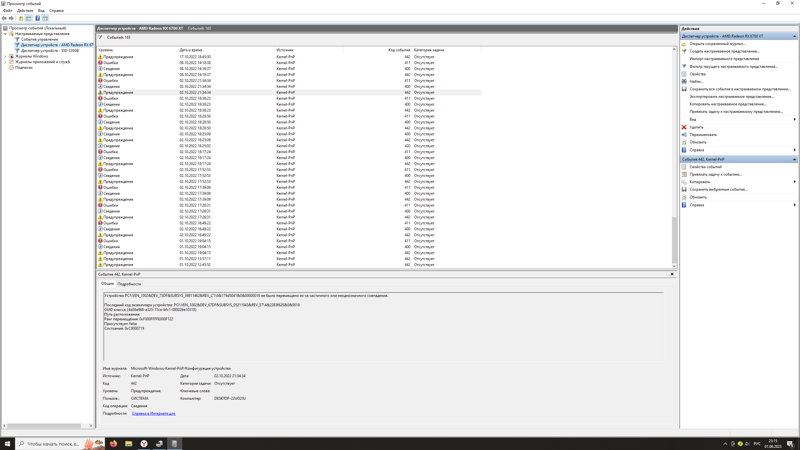

при запуске компьютера происходит следущее 1 он включеться может некоторое время поработать потом экран зависает и проподает картинка далее после перезагрузки может возникнуть тоже самое но в итоге он может начать работать и спокойно можно посидеть час более.
Но при следущем включении всё тоже самое
пишет следущие ошибки
предупреждение 442
Устройство PCI\VEN_1002&DEV_73DF&SUBSYS_39811462&REV_C1\6&174d5041&0&00000019 не было перемещено из-за частичного или неоднозначного совпадения.
Последний код экземпляра устройства: PCI\VEN_1002&DEV_67DF&SUBSYS_05211043&REV_E7\4&2283f625&0&0019
GUID класса: {4d36e968-e325-11ce-bfc1-08002be10318}
Путь расположения:
Ранг перемещения: 0xF000FFFFE000F122
Присутствует: false
Состояние: 0xC0000719
далее сведения 400
Устройство PCI\VEN_1002&DEV_73DF&SUBSYS_39811462&REV_C1\6&174d5041&0&00000019 настроено.
Имя драйвера: oem38.inf
Дата драйвера: 09/15/2022
Версия драйвера: 31.0.12019.11001
Поставщик драйвера: Advanced Micro Devices, Inc.
Раздел драйвера: ati2mtag_Navi22
Ранг драйвера: 0xCF0000
Соответствующий ИД устройства: PCI\VEN_1002&DEV_73DF&SUBSYS_39811462&REV_C1
Драйверы с более низким рангом: oem16.inf:PCI\VEN_1002&DEV_73DF&SUBSYS_39811462&REV_C1:00CF0000 oem16.inf:PCI\VEN_1002&DEV_73DF&REV_C1:00CF2000 oem38.inf:PCI\VEN_1002&DEV_73DF&REV_C1:00CF2000 display.inf:PCI\CC_0300:00FB2008
Устройство обновлено: true
Родительское устройство: PCI\VEN_1002&DEV_1479&SUBSYS_14791002&REV_00\5&3ba7fab&0&000019
далее ошибка 411
Возникла проблема с запуском устройства PCI\VEN_1002&DEV_73DF&SUBSYS_39811462&REV_C1\6&174d5041&0&00000019.
Служба: amdwddmg
Нижние фильтры:
Верхние фильтры:
Проблема: 0x1F
Состояние проблемы: 0xC0000001

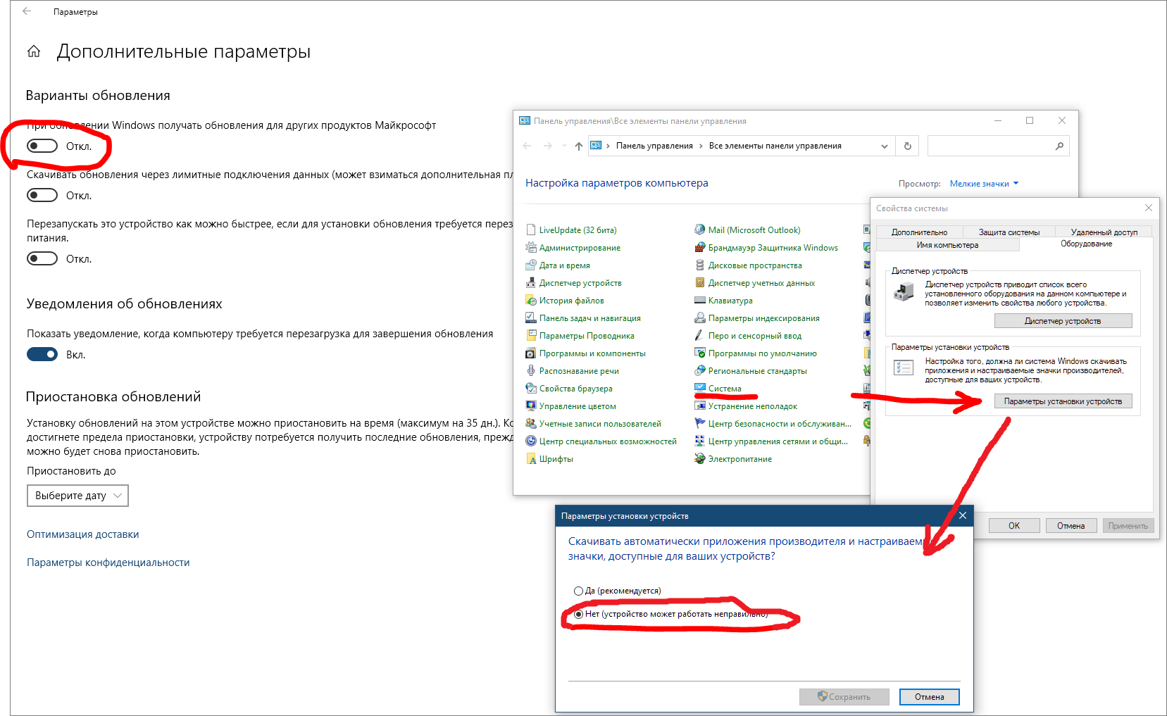

    Выполните настройки Центра обновления и системы, как на рисунке внизу. Затем загрузите пакет драйверов Adrenalin 23.5.2 (WHQL Recommended) со страницы*: https://www.amd.com/en/support/graphics/amd-rad... (выбрав соответственно "Windows 10"), но не устанавливайте их. Далее - с помощью утилиты DDU*: https://www.wagnardsoft.com/display-driver-unin... удалите установленные драйвера и ПО для видеокарты. Затем - перезагрузите ПК и выполните установку ранее загруженных драйверов.
    *По правилам должен предупредить, что опубликованные ссылки ведут на сайты, не относящиеся к Microsoft.
    Note: This is a non-Microsoft website. The page appears to be providing accurate, safe information. Watch out for ads on the site that may advertise products frequently classified as a PUP (Potentially Unwanted Products). Thoroughly research any product advertised on the site before you decide to download and install it.

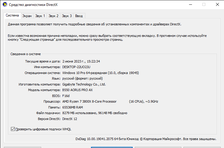

    процесор AMD Ryzen 7 3800X AM4, 8 x 3900 МГц
    видеокарта AMD RX 6700 XT
    плата B550 AORUS PRO AX
    этого достаточно?

    вот как это выглядит и так постояно
