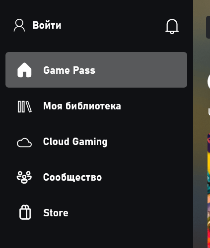

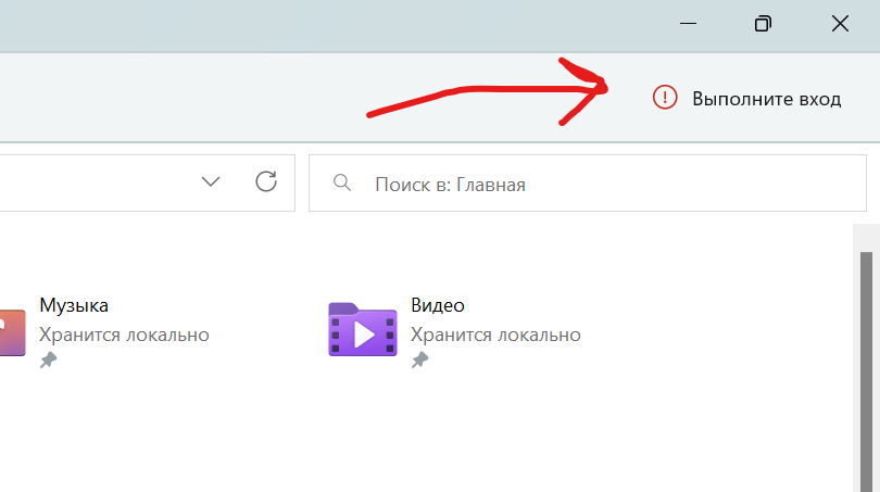

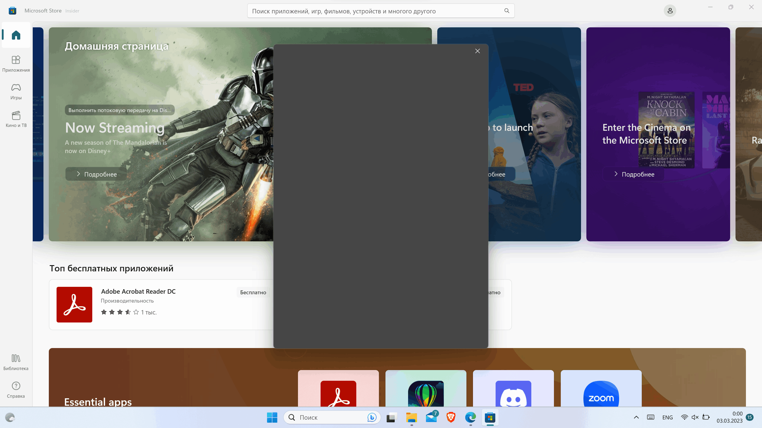

Чуть меньше месяца назад купил ноутбук (AORUS 15 XE4, если это имеет смысл) и поставил на него Windows 11 с официального сайта Майкрософт. Стоит Windows 11 Pro, недавно обновил на новую версию с Dev-канала. Однако, как на стабильной версии, так и на Dev-канале присутствует она проблема: Раз в пол часа - час система выходит из аккаунтов Microsoft Store (при входе требует пинкод от системы для входа в аккаунт), OneDrive (в проводнике висит надпись "Выполните вход"

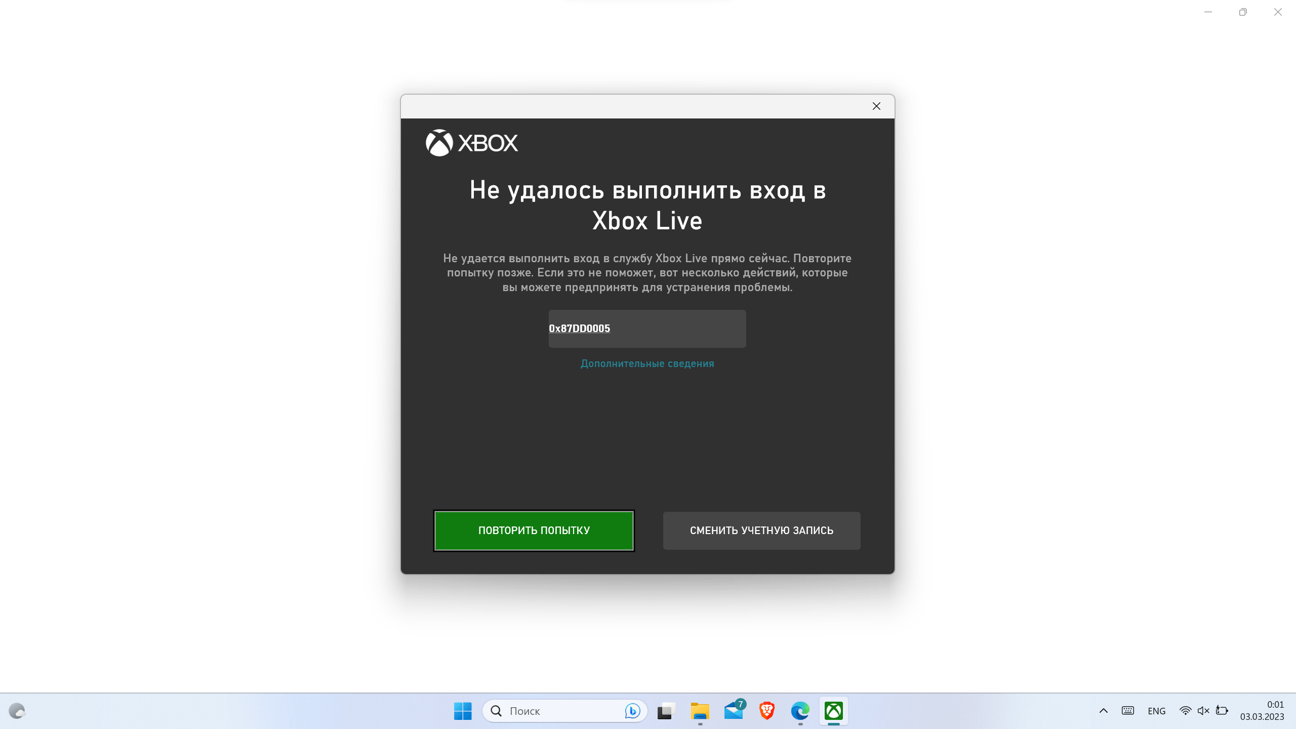

, при нажатии требует пинкод от системы, синхронизация останавливается), Xbox (выходит из аккаунта полностью, при входе выдаёт ошибку 0x87DD005)

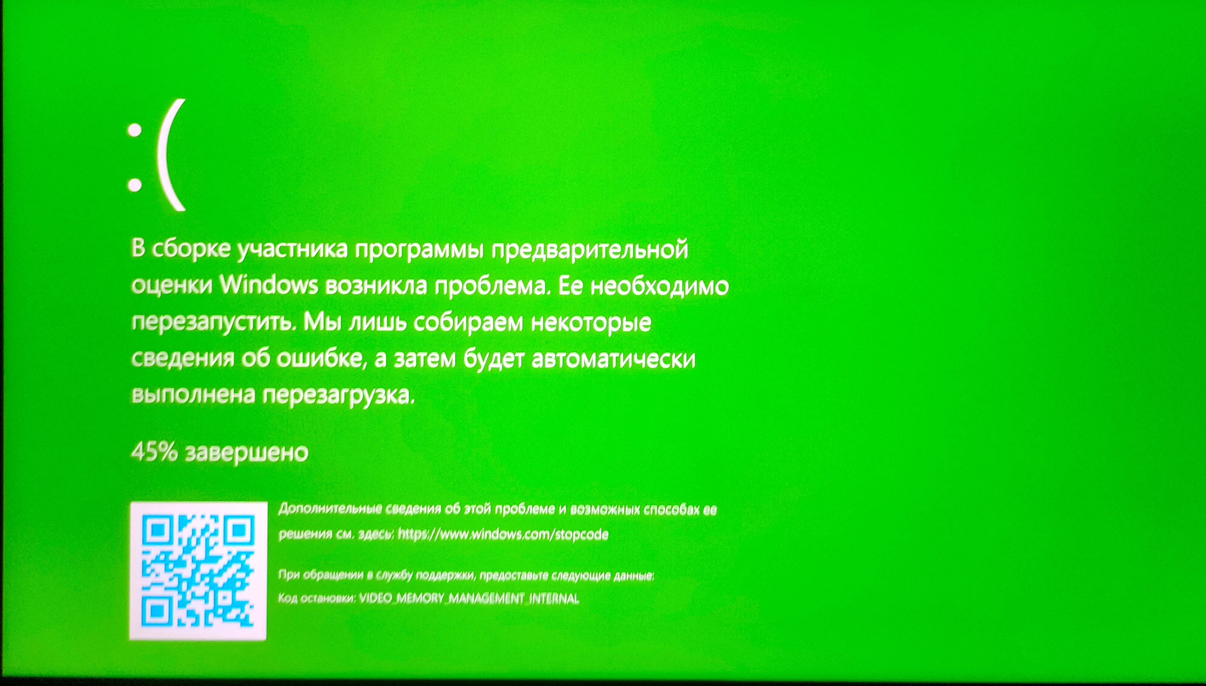

2023-03-01T15:32:29+00:00 Зеленый экран это инсайдерская сборка Windows. Возможно в этом проблема.

2023-03-01T15:25:21+00:00 Здравствуйте! Предполагал, что режим энергосбережения от Gygabite, добавленный с установкой драйверов Gygabite, может останавливать или замораживать процессы/службы Onedrive, Xbox Live и др., попытался поставить некоторые службы на автозапуск, однако это не помогло. Перезагрузку по вашему совету сделал, быстрый запуск отключил. Ноутбук включился даже быстрее (O_O), однако один раз случился "синий экран" (но зелёный)
Поскольку проблема происходит случайно во время работы системы или после сна, пока я не могу сказать точно, помогло ли это.
