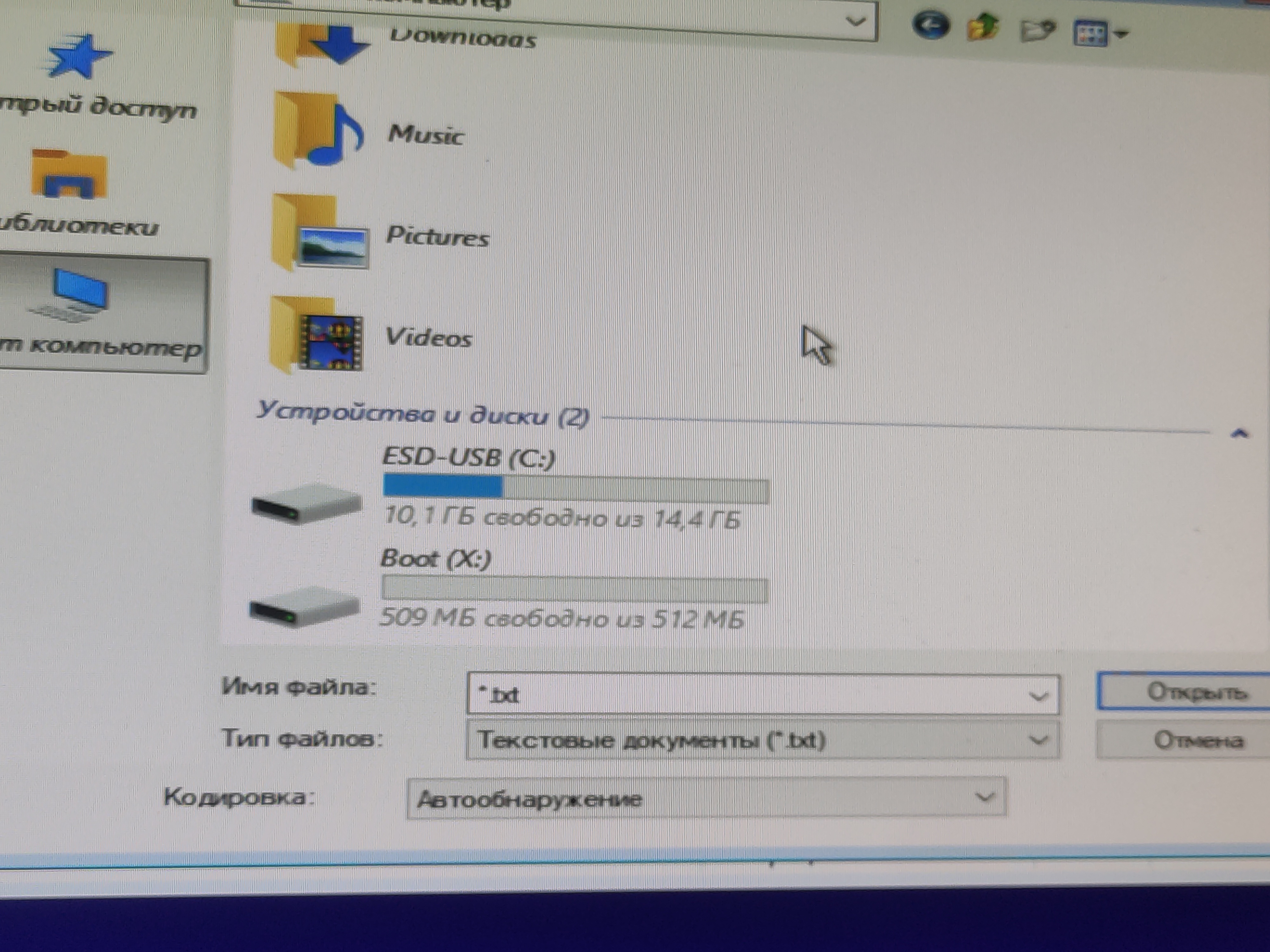

2023-03-29T19:31:17+00:00 Я ничего не понял, есть видео какое то? Что значит загрузится с флешки.. Что вообще значит проводник открыть с загрузочной флешки

2023-03-29T19:15:10+00:00 Установленная система никак не влияет на ресурс жёсткого диска. Он же работал и какие данные там все же есть. Жёсткий диск механический и со временем пластины деградируют, потом появляются битые сектора, потом ошибки, может издавать щелчки или просто слетает файловая система.
Остаётся только 1 вариант- это проверка диска с помощью загрузочной флешки, то есть надо загрузиться и через проводник открыть его, если он там будет. Проводник с загрузочной флешки открыть не просто, но можно. Надо во время выбора редакции, например, на шифт+ f10. Далее в консоли внести notepad, далее в блокноте щёлкнуть на Файл- открыть и вот у нас проводник.
