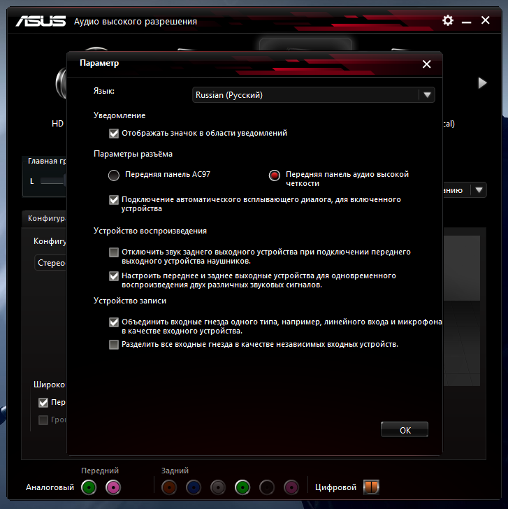

Windows 10-64bit Звук с динамиков (наушники) передается в микрофон.
Всем доброго времени суток. Столкнулся с такой бедой:
Купил на днях материнскую плату "Asus B85-PRO Gamer" и сразу следом наушники "Sades SA-701 TPower". Установил все драйвера с официального сайта (Версия драйвера звука: 6.0.1.8036, кодек: ALC1150), но столкнулся с неприятной проблемой: звук из динамиков в наушниках передается в микрофон, собеседники в дискорде, игре и т.д. слышат все что происходит, будь это музыка или звуки игры и т.п. Перечитал кучу статей, просмотрел кучу топиков на форумах, ничего мне не помогло.... Несколько раз переустанавливал драйвер звука, обновил до последней версии, ничего не помогает. Очень прошу помощи, дабы разобраться с данной проблемой, ибо очень дискомфортно :(
Вот настройки самого диспетчера Realtek HD Audio:
Настройки менял по всякому, ничего не помогло. Функции "Подавление эхо" я не нашел.
Также, менял настройки и в самой системе Windows 10, убрал галку с "Прослушивать с данного устройства", ставил галку в улучшениях "Отключение всех звуковых эфектов", во вкладке "Связь" ставил "отключить все остальные звуки" при использовании компьютера для разговора.
После всего пробовал другие наушники "SVEN", такая же беда, значит проблема не в наушниках.
Помогите пожалуйста решить эту проблему. Заранее большущее спасибо.

Анонимные
2020-11-22T12:27:22+00:00 Здравствуйте
Выберите опцию разделения всех входных гнезд, вместо их объединения. Это последний пункт
Я ведь написал, что всяко менял эти настройки, не помогает...
Анонимные
2020-11-22T12:15:44+00:00 Здравствуйте
