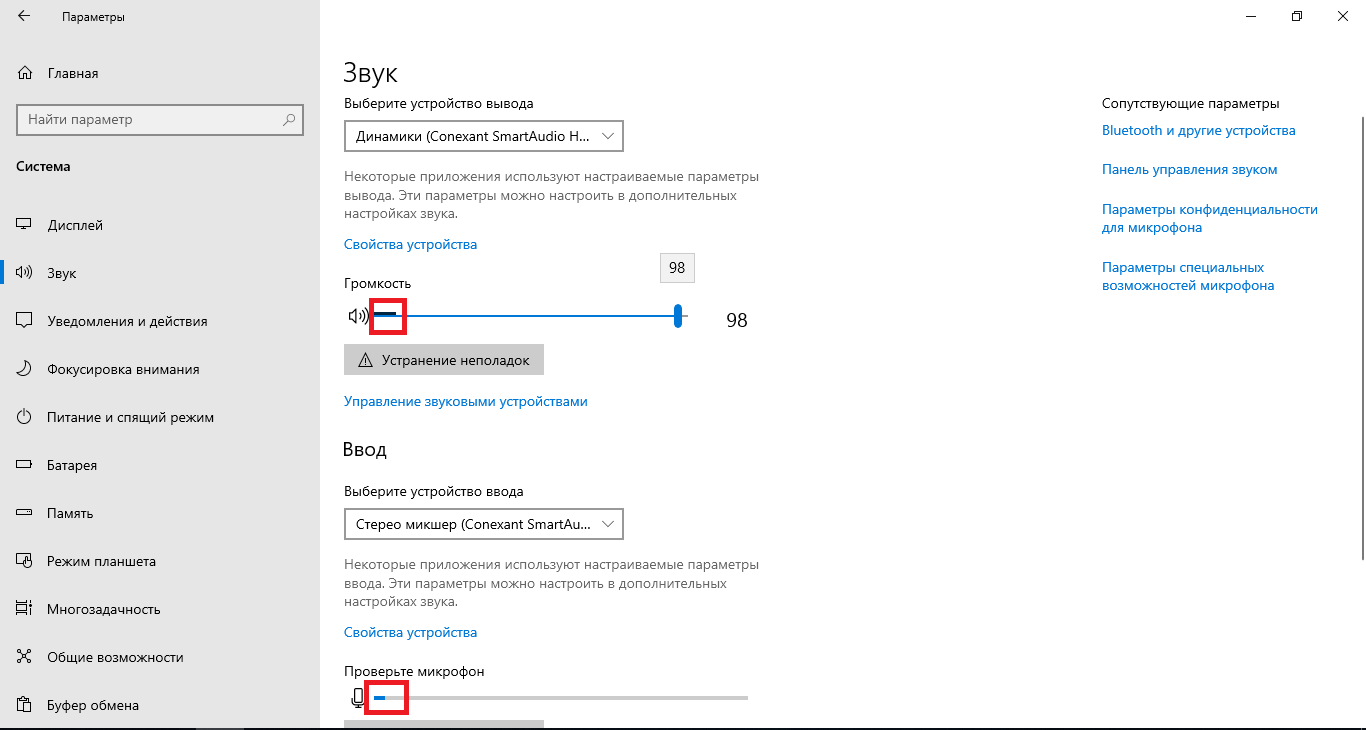

Добрый день. Мучаюсь с такой проблемой - звук динамиков идёт в микрофон (это видно при проверке громкости динамиков), но сам микрофон не слышит мой голос. Устройство Conexant Smart Audio HD (единственное на ноутбуке для динамиков и микрофона). При попытке проверить микрофон ничего не происходит, зато происходит при проверке громкости динамиков.

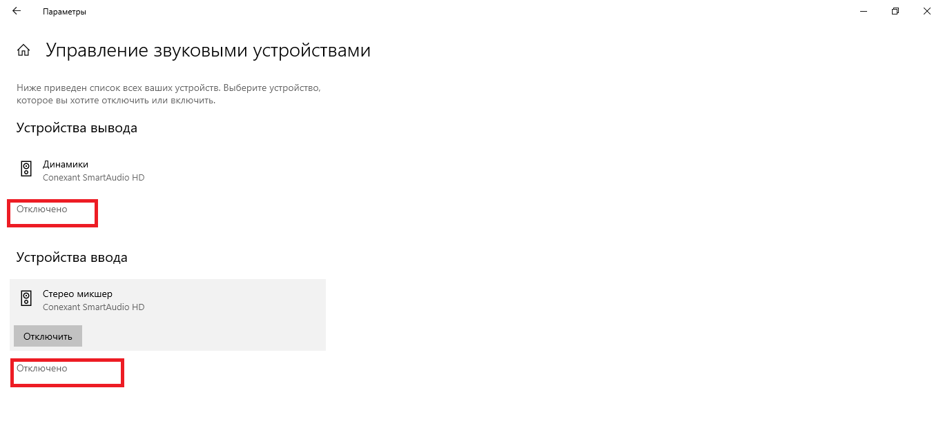

Я перелопатила уже все возможные настройки и пытала Гугл, пыталась переустановить драйвера, тестировала настройки звука через Скайп и Зум - всё бесполезно. Мало того, в настройках звука, в Управлении звуковыми устройствами светится "отключено" и для динамиков, и для микрофона (стерео микшер?) при том, что я ничего не отключала. Устранение неполадок никаких проблем не показывает, но это ведь ненормальная ситуация. В чём может быть причина, как решить эту проблему?

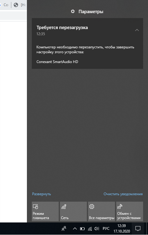

  1. Удалите драйвер звуковой карты из диспетчера устройств в разделе Игровые, видео и аудио устройства. При удалении появится маленькое окошко с доп. опцией- удалить установленное ПО. Выберите галочкой ее и потом перезагрузите ПК, когда система попросить это сделать

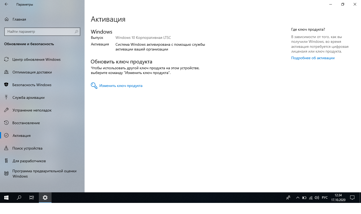

  2. Сделайте скриншот активации из меню Пуск-Параметры-Обновление и безопасность-Активация и прикрепите к ответу

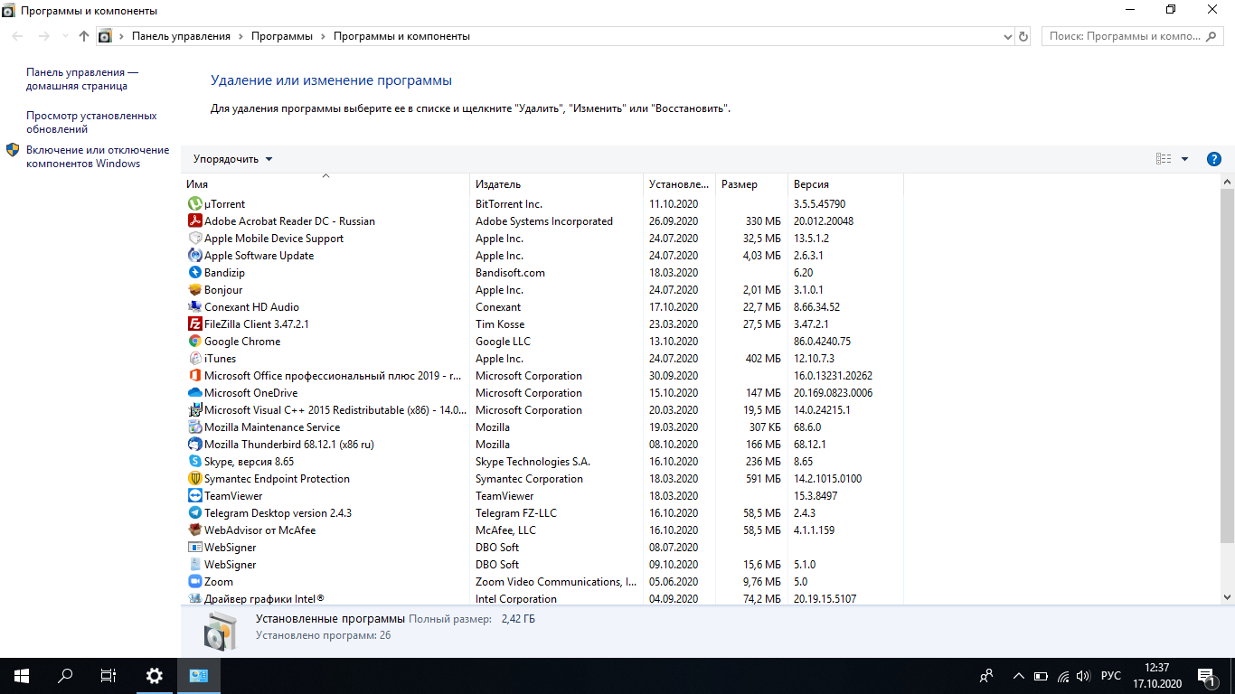

  3. Сделайте, пожалуйста, скриншот установленных программ. Пример прикрепил

    Лицензия корпоративная, однозначно приобретена легальным образом (в организации нет никаких сомнений), но каким именно - такой информацией не владею (т.к. не сама устанавливала систему на ноутбуке).
    Здравствуйте, Yuliia_592
    А при чем тут организация? Частные лица не могут легально получить ОС редакции Корпоративная. Также как и Office редакции про плюс. И то, что не Вы устанавливали ПО - не снимает с Вас ответственности за нелегальное их использование, а попросту - за пиратство. Можете сказать "спасибо" тем, кто оказал Вам медвежью услугу по незаконной установке.

    Как была приобретена лицензия на такую редакцию системы??

    Спасибо огромное! До Вашего ответа успела ещё сообразить, что, вероятнее всего, проблема возникла после последнего обновления драйвера (произошло в середине сентября, и как раз потом начались проблемы с микрофоном).
    Удаление драйвера помогло, только ноутбук просит ещё одну перезагрузку)
    Все скриншоты прикрепляю.
