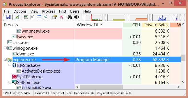

    Здравствуйте.
    Program Manager – это компонент операционной системы. А вот почему он иногда появляется в качестве приложения, которое не позволяет выключить компьютер, не ясно. Подобный вопрос уже был на форуме неоднократно. Например эта тема – Неизвестный процесс.
