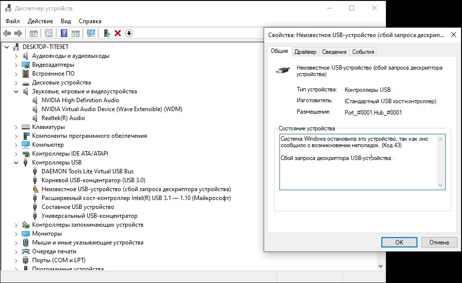

После обновления 28.10.2020 ОС Windows 10 до версии 20H2, которое было доступно через Центр обновления Windows, не могу воспользоваться веб-камерой (Logitech QuickCam E3500), система ее не распознает. Проблем с другими периферийными устройствами нет.
"Система Windows остановила это устройство, так как оно сообщило о возникновении неполадок. (Код 43) Сбой запроса дескриптора USB-устройства."

Пытался обновить драйвер, сбросить его, удалить устройство из системы и подключить его снова. Не помогает.
Воспользовался средством проверки системных файлов, как было указано в комментарии по вышеуказанной ссылке. Ничего не изменилось.
Парень со схожей проблемой у себя в запросе по вышеуказанной ссылке писал, что иногда срабатывало переподключение в usb порт, но не надолго.
Не найдя решения, переподключил веб-камеру из порта usb 2.0 в usb 3.0. Сработало, веб-камера распозналась системой и программы ее подхватили. Работала отлично половину дня. После перезагрузки системы, эта проблема снова вернулась.

    Обновил драйвера в Диспетчере устройств у "Расширяемый хост-контроллер Intel(R) USB 3.1 - 1.10 (Майкрософт)".
    Там же в диспетчере устройств вместо "Неизвестное USB- устройство" появилась моя камера.
    Обновил драйвера у камеры и все заработало.
