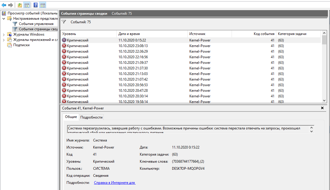

Последнее время стала вешаться в случайное время (игра/браузер/открытие окон/запуск программ), может с синим экраном, может зависнуть наглухо с черным (приходится ребутить), может просто уйти в перезагруз.
В диспетчере событий выглядит безобразие так (важно: проблема обострилась сейчас, но существовала и до этого, при чем не факт что дело в самой вин)

    Т.к. на определенном этапе совсем недавно стали вылезать артефакты (или что-то подобное) в вин, подумал на видео карту, но там я пытался ставить различные драйвера - возможно был их конфликт (сейчас я их не вижу - "выпадение" окон фаерфокса, наслоение окон винды и пр, потому скрины не кидаю).
    Поставил от 9 месяца с офиц. сайта АМД- нет, та же история была сейчас (хотя странные глюки экрана убрались, вроде как):
    Ошибка выше была с двумя планками памяти.
