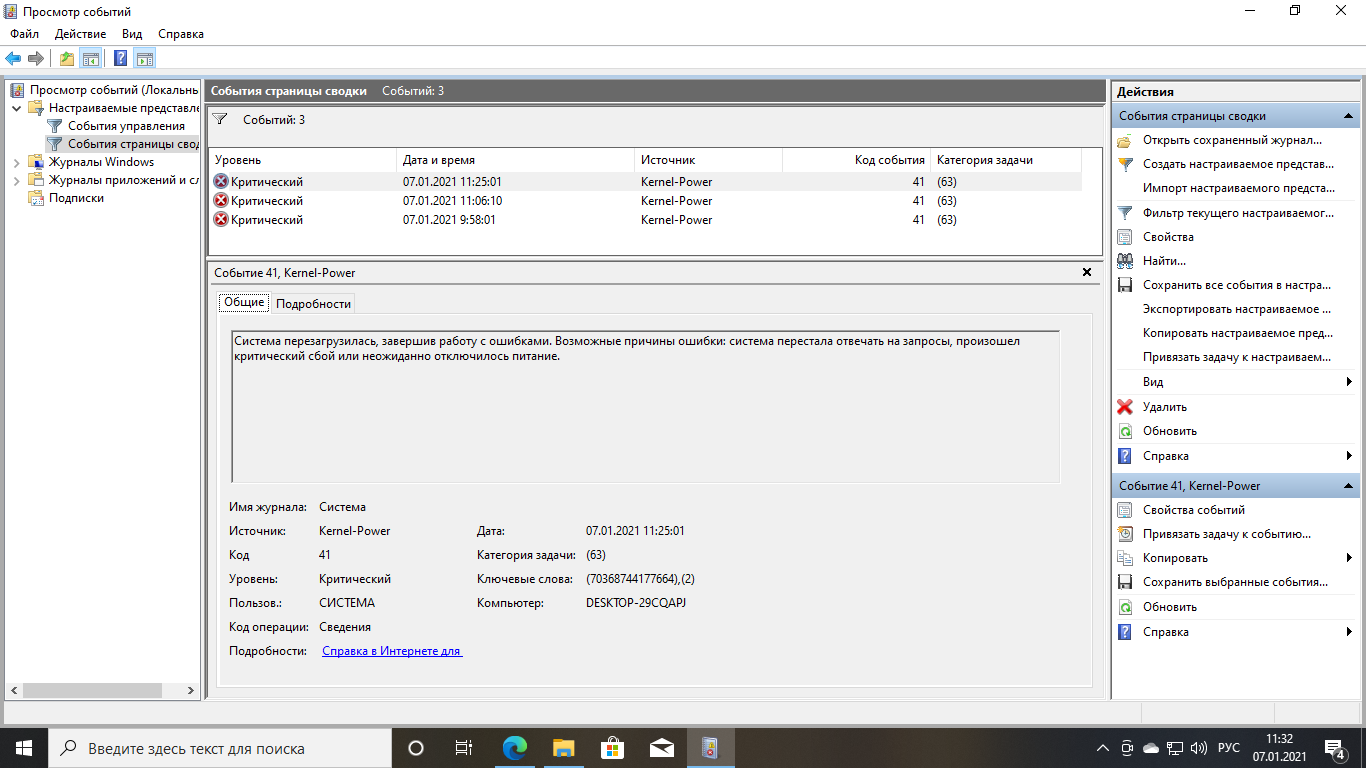

ОС перезагружается сразу при запуске игры.
Это случается только с одной игрой - Crossout.
опасаюсь что может начать вылетать всегда и везде
конфигурация:
ryzen 5 5600x
32 оперативной памяти
самсунг ссд 970ево
бп 700вт
3060ti gygabite версия драйвера 27 21 14 5751
что делал и это не помогло
  • переустанавливал ОС с полным удалением на диске С.
  • все обновления - через цент обновлений ОС
  • переустанавливал игру.
чтобы проверить видеокарту и БП:
  • тестировал систему в программе АИДА64, стресс тест 40 минут.(температура и вольтаж в норме)
  • запускал одновременно три игры, никаких проблем(игры Кингдом Кам, Метро Эксодус и сиберия. все на ульрах.)
как только запускаю Кросаут - перезагрузка.

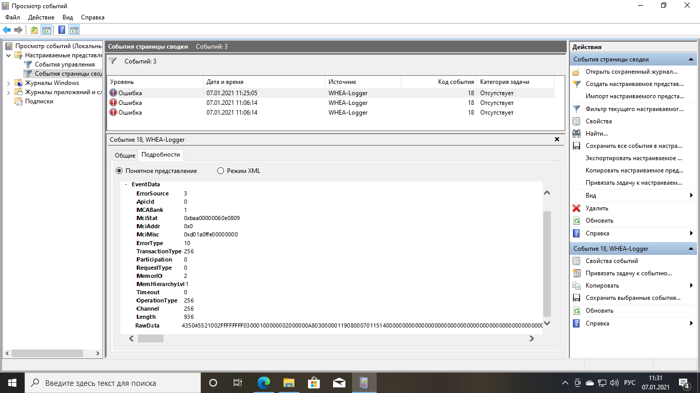

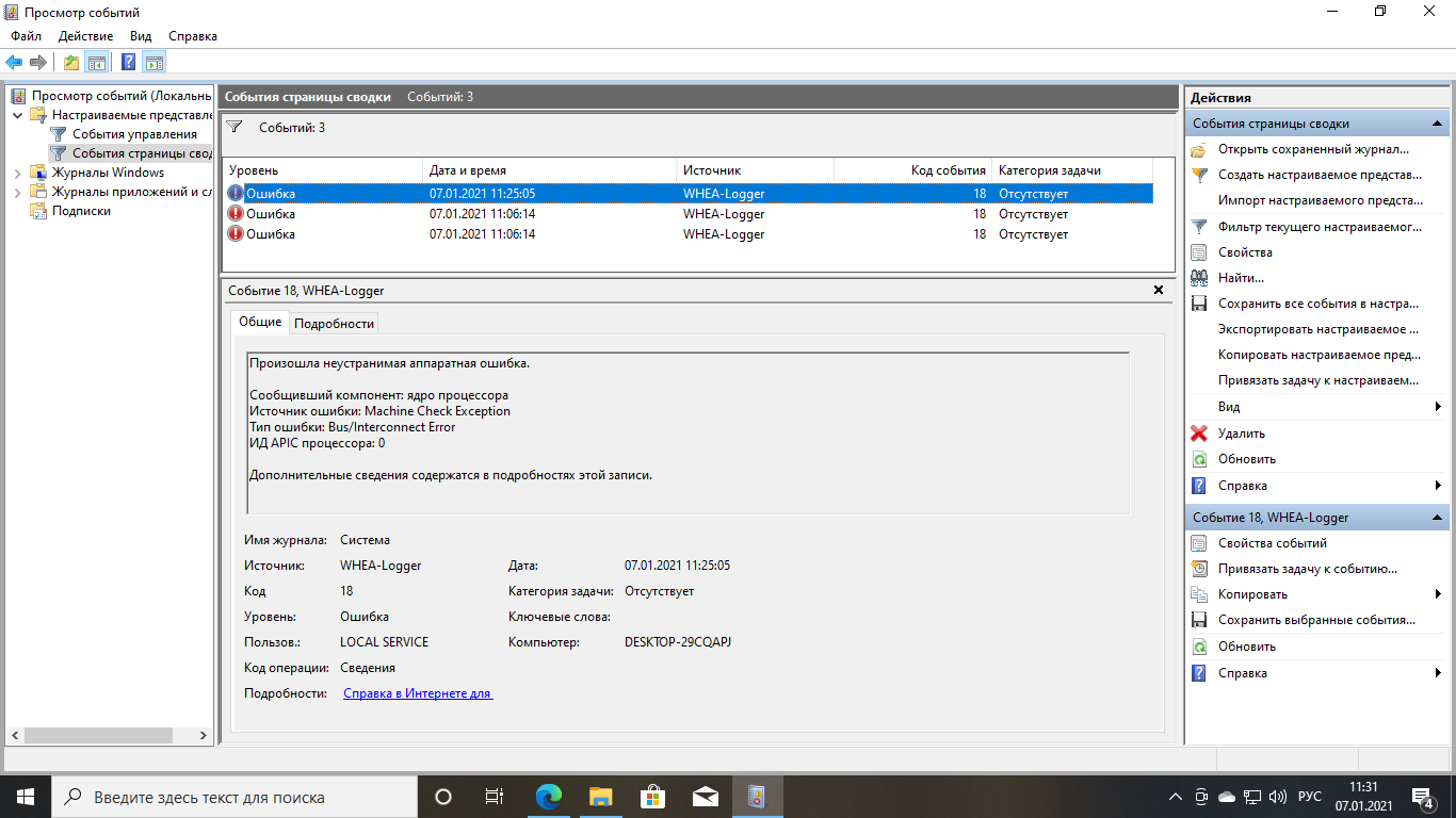

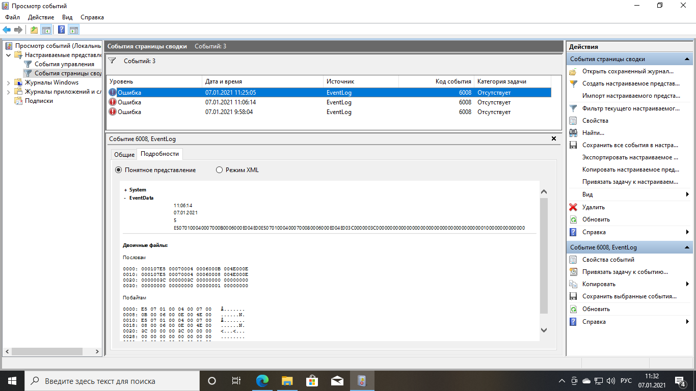

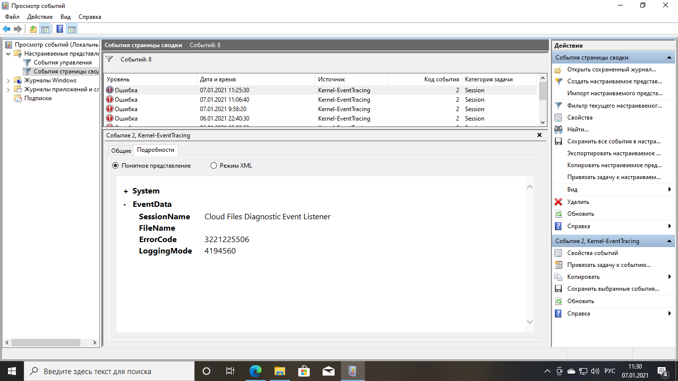

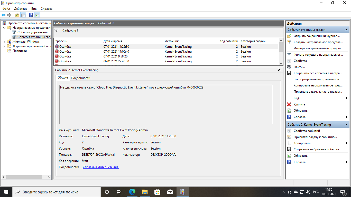

в журнале событий на это время вот такие ошибки, см. скрины

    Это не совсем похоже на проблему аппаратной части именно Вашего пк. Больше напоминает какую - то локальную несовместимость игры с аппараткой/специфических драйверов (судя по ивент менеджеру).
    Если с другими играми и впрямь нет проблем, то ставлю на то, что это локальная проблема связанная непосредственно с Crossout.
