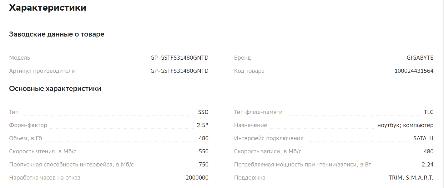

Захотел переустановить windows на новый ssd жёсткий диск. Создал загрузочную флешку. Подключил диск через sata и установил режим AHCI. Переконвертировал разделы диска на MGT. Но на ноутбуке произошло следущее: после установки и перезагрузки на жёстком диске не создавался загрузочный файл(проверял через командную строку diskpart), а потому запускался снова установшик с флешки, а на диске уже было отмечено 3 раздела (т.е. некоторые последствия установки были, и да, если вытащить флешку, то загрузка также не произойдёт), и так по бесконечному циклу. После своего фиаско с ноутом, решил произвести установку через пк. Там уже вышел другой симптом - при попытке установить на пустое дисковое простронство установщик выдовал ошибку 0x80004005 и процесс установки даже не запускался. Что делать в такой ситуации? Диск не был повреждён, как второй несистемный работал исправно. Модель диска - Внутренний SSD накопитель GigaByte 480GB (GP-GSTFS31480GNTD)
