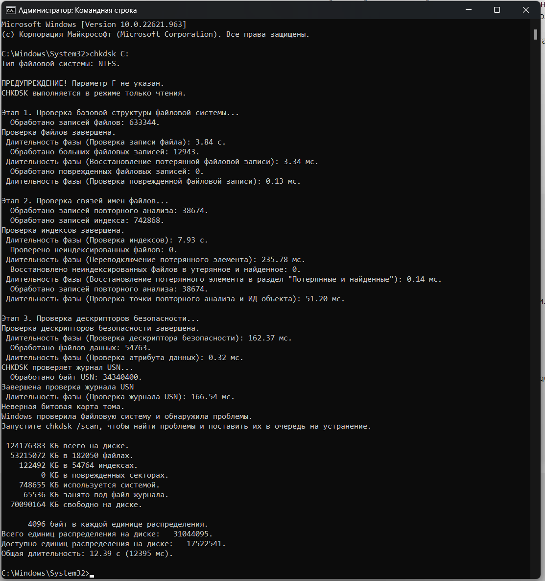

Суть проблемы очень странная установлен ссд адата на 128 гб , пропали все абсолютно программы из этой папки , не знаю терминал находится там же или нет но его тоже нету, не могу запустить , при этом была проблема запускался Win11 сначала был фиолетовый экран потом после ctrl alt del запустил диспетчер все появилось но пропали с этой папки программы , что я делал до этого это рылся в разгонах а именно гнал проц и озу , в каком то моменте все слетело и не запускалось потом все вернул сбросом биоса и все работает нормально система не пострадала (я про проц и озу) но странно что пропали файлы именно из этой папки другие папки пока не смотрел. Кто скажет что делать , стоит ли полностью переустановить винду ?
Дополню могу ошибаться но размер занимаемой памяти не изменился , скачал фирменную утилиту адаты там рисует что на этом жестком 58 гб занято а винт рисует что занято 60.1 я первый раз с таким сталкиваюсь !)

  2. Igor Leyko 111K Баллы репутации Независимый помощник
    2022-12-22T21:57:45+00:00
    По результату: файловая система была повреждена. Используйте DMDE, чтобы попытаться восстановить потерянное. Учтите, что восстановление надо производить на другой диск. Можно использовать и Recuva, она попроще, но и работает похуже.

    2022-12-22T07:53:04+00:00
    Вот что получилось

  4. Igor Leyko 111K Баллы репутации Независимый помощник
    2022-12-21T20:31:19+00:00
    Здравствуйте.
    Меня зовут Игорь. Мне приятно помогать другим, и я постараюсь помочь вам.
    Вполне возможно, что в разогнанном компе произошел сбой, и была повреждена запись этой папки. Можно проверить, запускалась ли проверка диска автоматически при загрузке, и если да, то вносились ли правки в файловую систему.
    Запустите командную строку от имени администратора, запустите команду
    chkdsk C:
    и покажите ее результат. Исправлять ничего не надо, возможно, что-то удастся восстановить.
