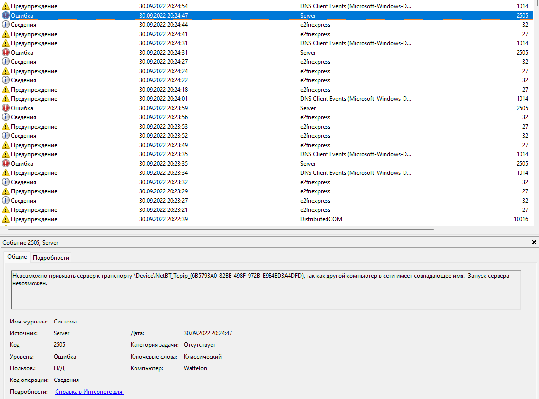

На компьютере постоянно отключается Ethernet соединение, раз в пару минут на ~20 секунд. Много как уже пробовал решить проблему, но проблема исчезала максимум на пару часов. Помогите, пожалуйста

    Цитата: "Стоит автоподбор скорости и дуплекса на обоих устройствах..."
    Отключите от роутера все устройства, кроме "проблемного" ПК. Выключите ПК и роутер на 5-6 минут от электропитания, потом включите и проверьте работу.

  2. Анонимные
    2022-09-30T18:38:08+00:00
    Подключение кабельное, через роутер. Стоит автоподбор скорости и дуплекса на обоих устройствах, через форсирование этих параметров на определённые значения тоже пробовал решать проблему, не помогло. Естественно, замена кабеля и порта подключения на роутере тоже ничего не дала.

  3. Alexandr S 105.4K Баллы репутации Независимый помощник
    2022-09-30T18:27:40+00:00
    Расскажите подробнее о подключении к и-нету (через какое устройство, способ поддключения - кабель или воздух и т.п.).

  4. Анонимные
    2022-09-30T18:22:28+00:00
    Нет, но есть сеть Hamachi, который эту сеть эмулирует. Однако и при выключенном Hamachi проблема остаётся

  5. Alexandr S 105.4K Баллы репутации Независимый помощник
    2022-09-30T18:09:53+00:00
    Здравствуйте.
    Уточните, Ваш ПК подключен к локальной сети?
