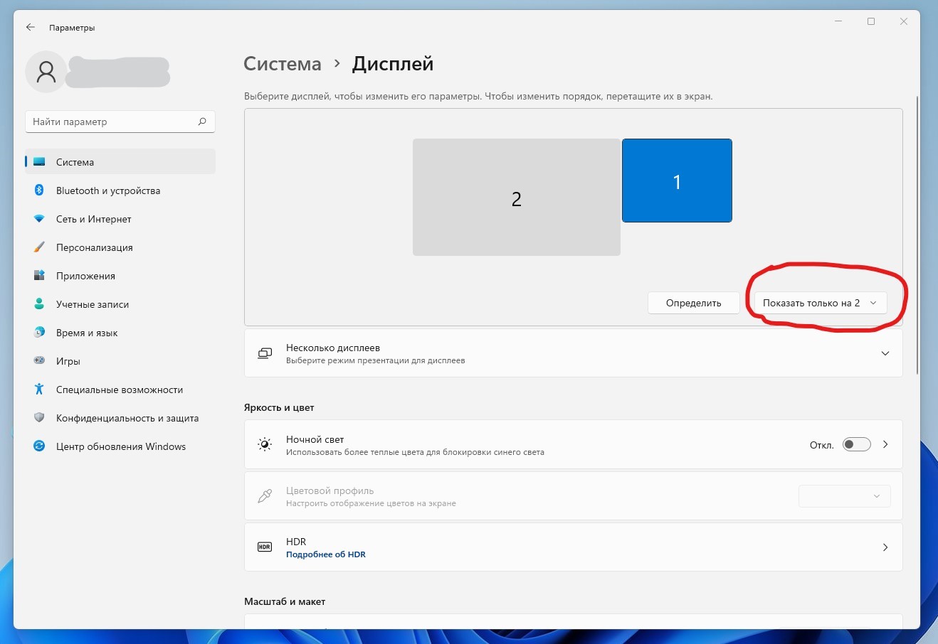

Имеются два монитора. Иногда один монитор не нужен. Захожу в настройки Дисплей в Параметрах, естественно выбираю "показать только на 1 (или 2)". Один монитор отключается, выбранный становится "главным". Но на этом история не прекращается. Система начинает снова и снова издавать звуковой сигнал - определять отключённый монитор. Два монитора то исчезают из окна Дисплей, то появляются - и так бесконечно. Система то теряет отключённый монитор, то снова предлагает его включить. Пока не нажму кнопку выключения на мониторе, который я сейчас отключил в настройках Дисплей.
Изредка при выборе "Показать только на..." и нажатии "Подтвердить" удаётся попасть в какой-то волшебный момент, после которого автоматическое определение монитора не включается. Отключённый спокойно стоит рядом, без необходимости выключать его кнопкой питания. Так и должно быть. Это логично. В системе записаны два монитора, но раз пользователь сейчас выбрал для работы один, то второй монитор не нужно предлагать подключить.
Но так везёт редко. Оба монитора "определены" и подключены. Если пользователь специально собственноручно выбрал настройку "Показать только на 1(2)", зачем ОС начинает заново "определять" отключённый монитор и уведомлять звуковым сигналом о нём? Я знаю, что он есть и он уже "определён" и подключён в ОС. Да только отображение мне сейчас нужно лишь на одном мониторе.

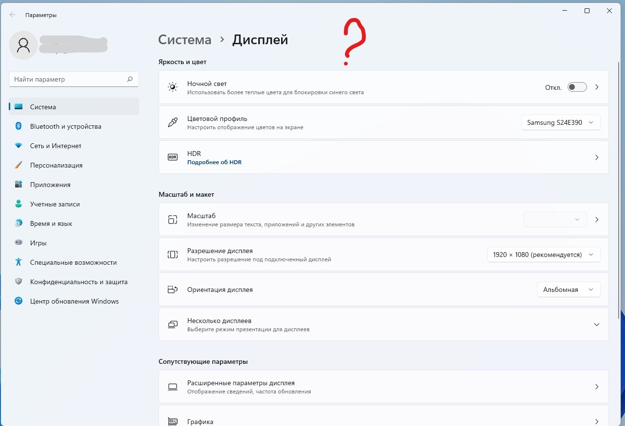

    Основной 1440 - через mini DP. Второй 1080 - через HDMI. Иногда требуется отключить первый монитор и оставить только второй.
    К слову, сейчас проверил наоборот: включил "Показывать только на 1". Так вот, второй спокойно отключился и не напрашивался снова подключиться: не издавался ни звуковой сигнал, ни картинка в окне Дисплей не менялась - отображается окно стабильно с двумя мониторами. В то время как при отключении первого монитора звуковые сигналы сопровождаются сменой картинки: два монитора исчезают как показано на скрине ниже и надо ещё изловчиться и поймать момент, когда снова стандартно отобразятся оба монитора и станет доступным меню "Расширить эти экраны" - такая смена содержимого окна происходит каждые несколько секунд.
