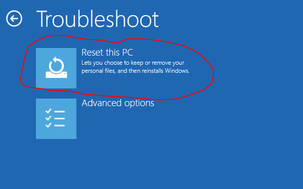

  1. Анонимные
    2022-05-15T11:16:55+00:00
    Попробуйте, но если система сильно повреждена, то успех не гарантирован.
    Нажмите Пуск, Выключение и удерживая клавишу Shift, нажмите Перезагрузка. Откроется меню восстановления. Выберите это.
