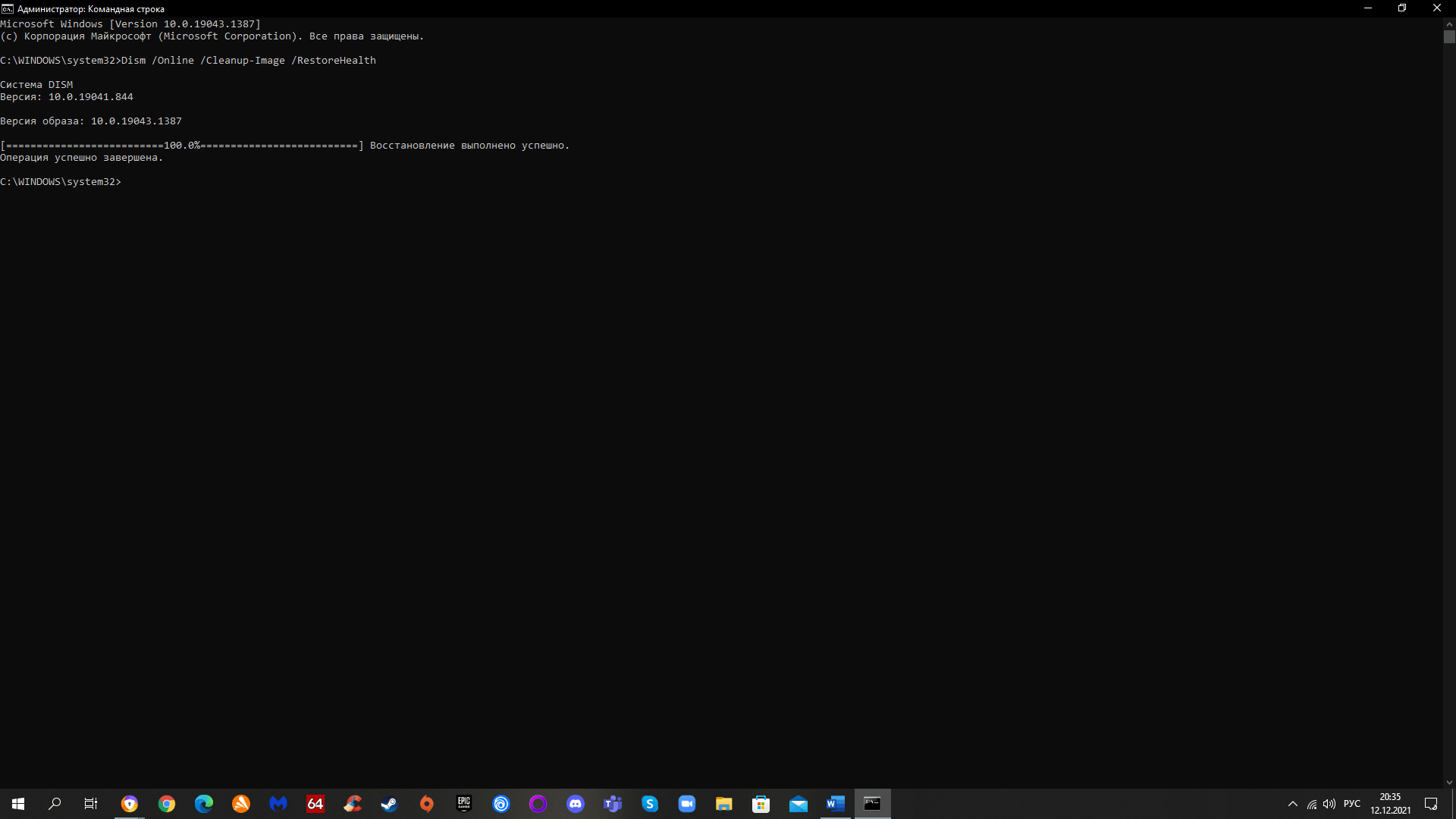

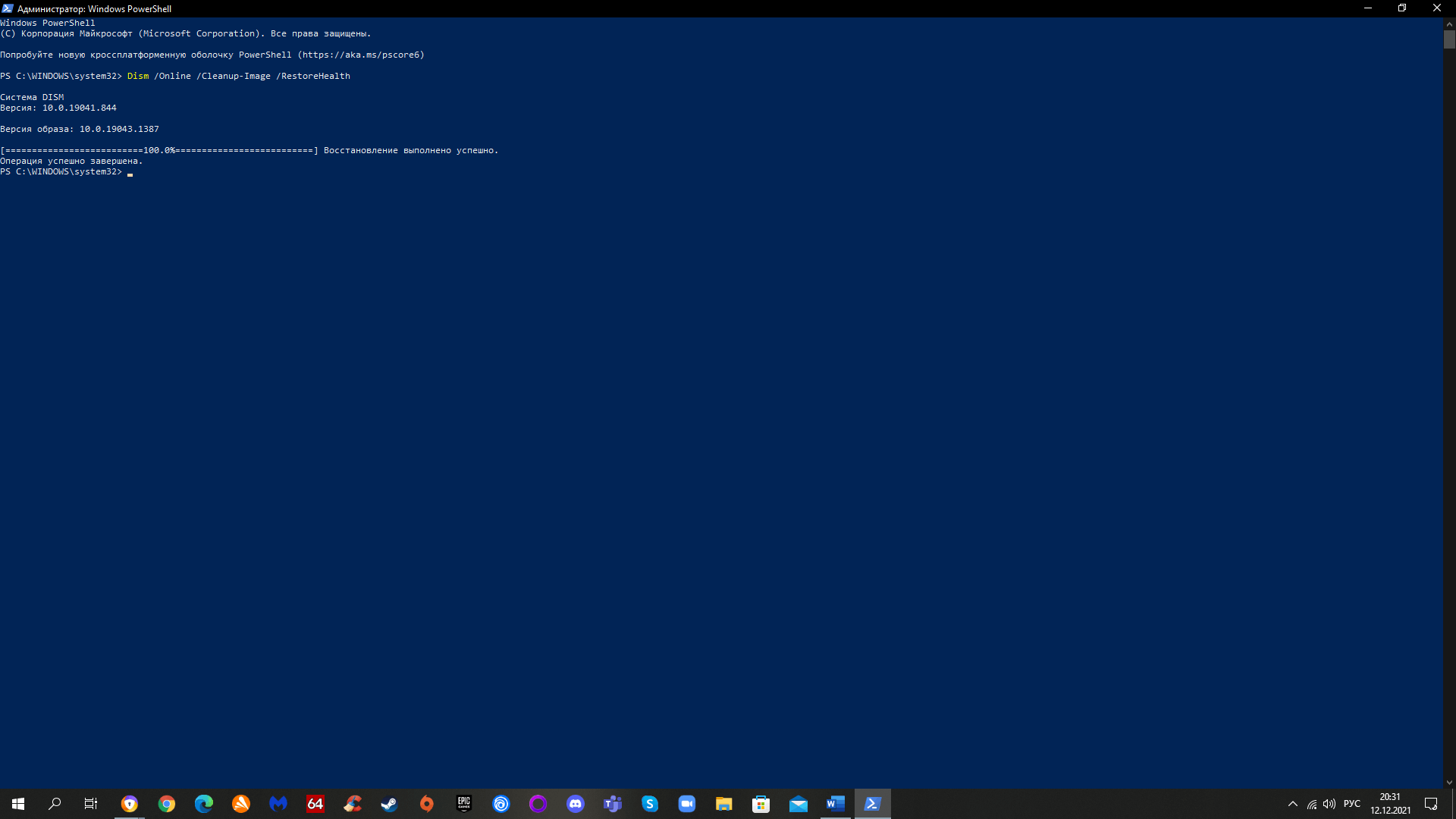

    Добрый день.
    Нажмите Win+X, выберите командная строка(администратор) или PowerShell(администратор). В открывшемся окне напечатайте Dism /Online /Cleanup-Image /RestoreHealth и нажмите Enter.
    Обязательно дождитесь окончания этой команды.
    Сообщите результат картинкой.

    Результат покажите?

    Проверил. Пишет, что всё нормально. scannow тоже пробовал. По итогу, писал, что всё в порядке.
