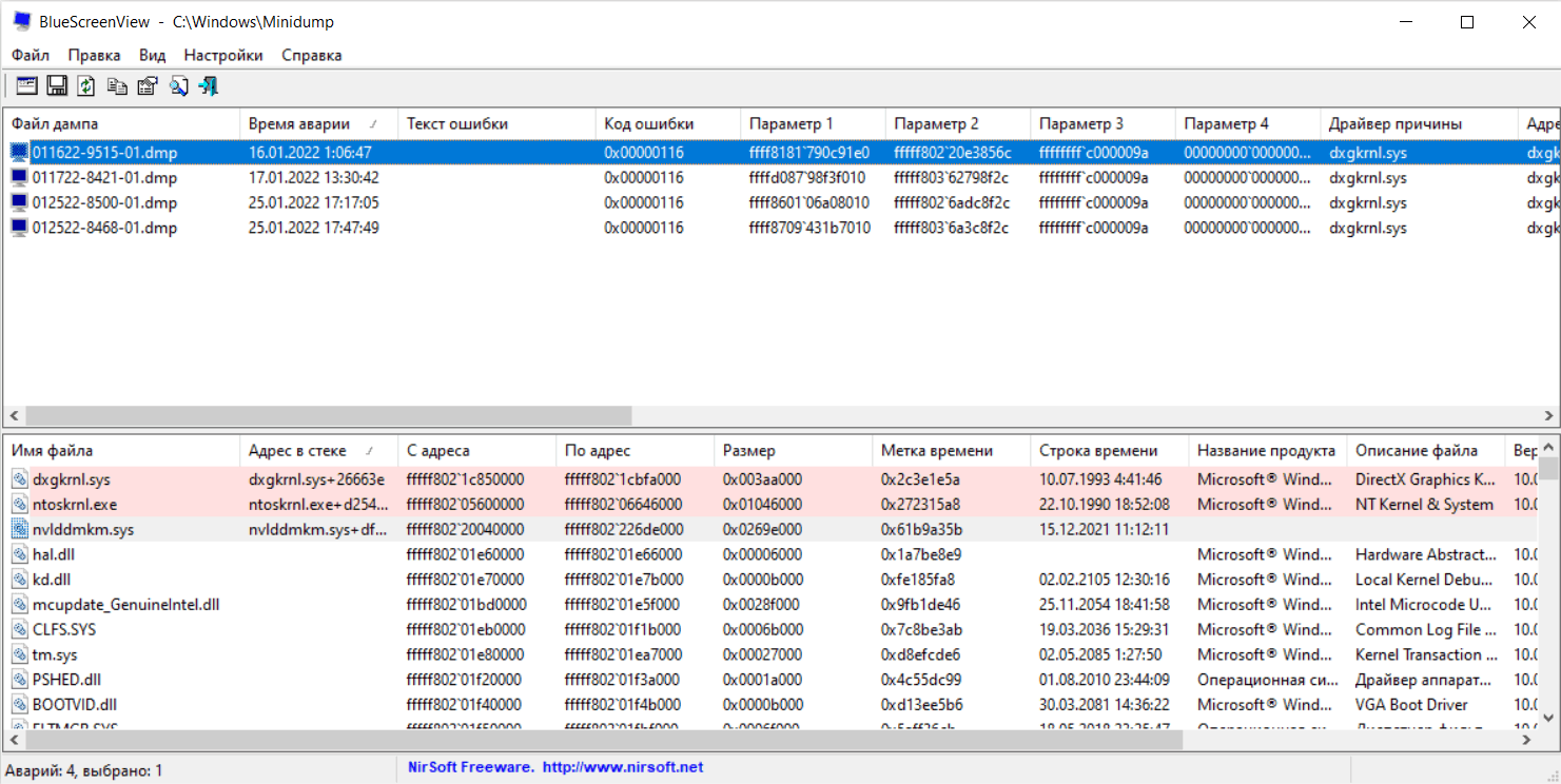

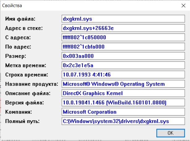

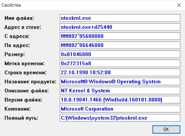

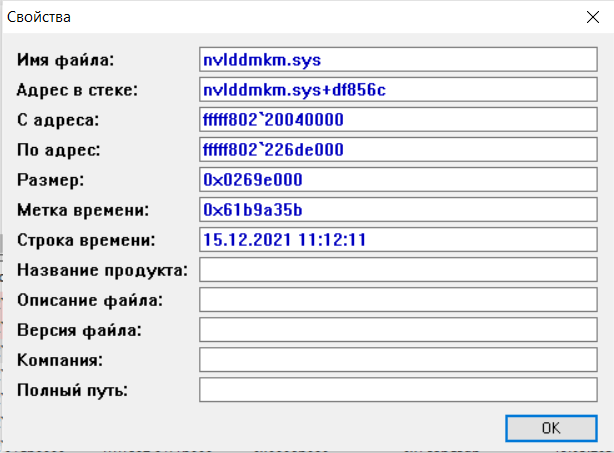

    https://drive.google.com/drive/folders/1Bixtwz2L56Rmw311QvsBH2Mj3OiVkGAB?usp=sharing Есть только 4, т.к. чистил недавно реестр

  5. Анонимные
    2022-01-25T16:07:17+00:00
    Добрый день.
    Создайте пожалуйста ссылку на загрузку последних пяти ваших файлов дампов памяти.
