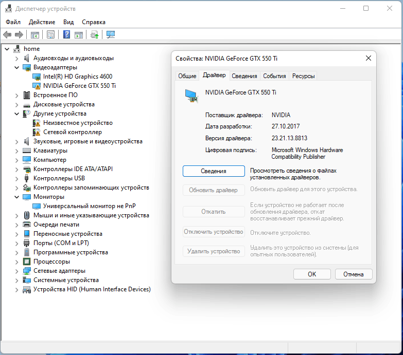

Добрый день форумчане.
Предлагаю разобраться в теме, отключен монитор с видеокартой NVIDIA
На компьютере установлена Windows 11 21H2 сборка 22000.376
В компьютере имеются 2-е видеокарты, одна встроенная Intel(R) HD Graphics 4600, вторая NVIDIA GeForce GTX 550 Ti (старая)
Имеются два монитора, на первой видеокарте NEC MultiSync LCD1770NX показывающий нормально, второй монитор Acer AL1916W (старый) с нестандартным расширением 1440х900
Так вот в итоге все было нормально, разрешение было установлено 1440х900 и показывал монитор
Но в какое-то время загрузился компьютер и отказался показывать монитор, причем лампочка на мониторе зеленая горела, но компьютер загружался очень долго и мониторы все моргали.
Оказалось что компьютер постоянно включал драйвер и выключал его и опять пытался включить и выключал его.

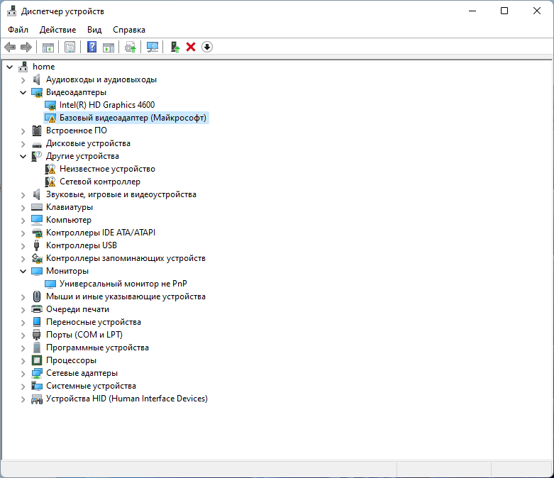

  1. Первым делом что я сделал, загрузится нормально мне удалось только в безопасном режиме и удалил драйвер NVIDIA и из устройств тоже удалил видеоадаптер.
Перезагрузил компьютер, при установке очередного обновления через обновление не помогло. Монитор так и не показывал.

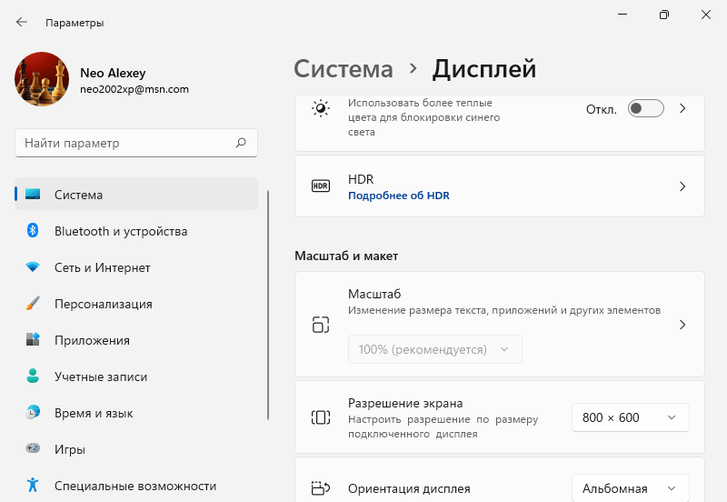

  1. Дай думаю на чисто поставлю систему, снес все, с форматированием диска все поставил, после очередного обновления он мне включил монитор, но с разрешением 800х600 или даже мне удалось переключить разрешение на 1024х768, но как я только его начал переключать на стандартное монитору разрешение 1440х900 то монитор погас и все продолжалось по кругу, монитор так и не включился.
Может быть он влючает повышенную герцовку что монитор гаснет, обычно сам монитор сообщает что нет сигнала из-за повышенной герцовки, в настройках мониторов его нет.
Вопрос как мне сбросить разрешение монитора на 1024х768 если монитор не включается и в настройках система>дисплей я не могу определить что монитор подключен, т.к. система выключила драйвер монитора и не видит его в настройках. На мониторе зеленая лампочка не горит.
Причем в устройствах видеоадаптер включен как полагается.
Скриншоты прилагаю.

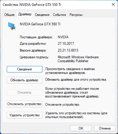

    В итоге установив драйвер чуть выше 13.8831 так и не удалось запустить монитор.
    И тут я подумал, решил физически поменять местами кабеля SVGA и тоже потерпел неудачу.
    Но еще вариант был воткнуть кабель DVI-I от монитора NEC MultiSync LCD1770NX, т.к. в старом мониторе Acer AL1916W один единственный разъем SVGA и да, монитор запустился.
    Но это костыль какой-то.
    Получается что разъем SVGA каким-то образом отключили системой Windows 11 возможно с каким-то обновлением, еще раз сообщаю при чистой установке монитор был запущен на разъеме SVGA, но как то не связывается то что я поменял разрешение монитора на кабеле DVI-I установилось разрешение 1440х900
    Вообщем немного покрутив кабеля с установлением герцовки в 70Гц мне удалось запустить монитор, когда я переключил кабеля поменяв обратно с DVI-I на SVGA но в настройках пропало стандартное разрешение для монитор 1440х900 т.к. поддержка драйверов у монитора Acer AL1916W еще закончилась на системе Windows XP, но это разрешение монитора я вручную добавляю через реестр HKEY_LOCAL_MACHINE\SYSTEM\CurrentControlSet\Control\Video{некоторый_номер}\0000
    параметр NV_Modes в конец всех разрешений добавляю 1440x900x8,16,32,64
    Но после перезагрузки компьютера для проверки, снова SVGA отключается разъем при загрузке компьютера.
    Пока не знаю что делать и придумать.
