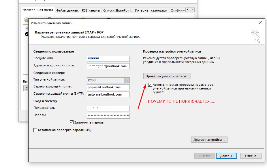

Для начала, В вашем окне скриншота, "Вход в систему", "Пользователь:" должен быть введён полный электронный адрес.
Вы в "Другие настройки ..." заглядывали?
У Вас там должно быть:
-на вкладке "Сервер исходящей почты", установлена галка "SMTP-серверу требуется проверка подлинности", а так же установлено "Вход с помощью" Ваш электронный адрес и пароль к нему;
-на вкладке "Дополнительно", РОР3-сервер порт 995, шифрование SSL, SMTP-сервер порт 25, шифрование TLS.
На вкладке "Дополнительно", так же определитесь, нужно ли сохранять почтовые Сообщение на вашем почтовом сервере, снимите все галки, если сохранять не нужно.
Проверьте, донастройте и напишите результат.

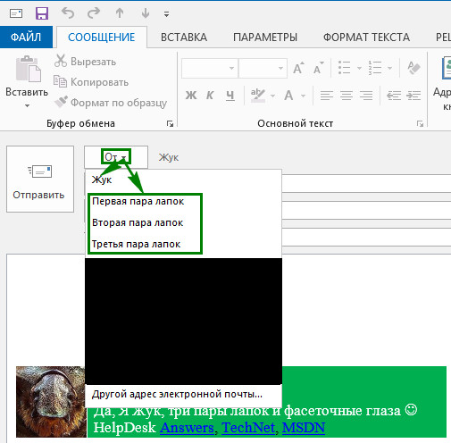

Естественно, об этом я Вам и писал в предыдущем сообщении. Что бы можно было выбирать в Outlook, необходимо что бы эта Учётная запись была введена и настроена, в этом случае Учётная запись от имени которой выполняется отправление Сообщения, выбирается в поле "От" нового Сообщения:
Для протокола РОР3, проблем нет, дополнительно для общей папки "Входящие", можно настроить правило сортировки всех входящих Сообщений по соответствующим папкам.

    В общем я не знаю по какому протоколу работает почта так как для @outlook.com там автоматическая настройка. Если настраивать Псевдоним@outlook.com автоматически, то получается как мое сообщение выше (2 одинаковых структуры папок).
    Я так понял, псевдоним нужно добавить как POP3 ?
    вот попробывал и

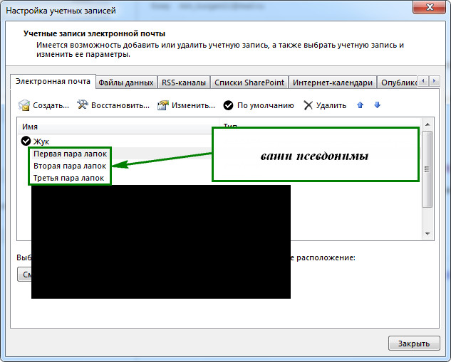

    В Outlook для настольных систем, для этой цели, служат Настройки Учётной записи для создания Учётной записи для всех ваших Псевдонимов:
    По существу, у Вас один и тот же электронный ящик, с одним реальным адресом.
