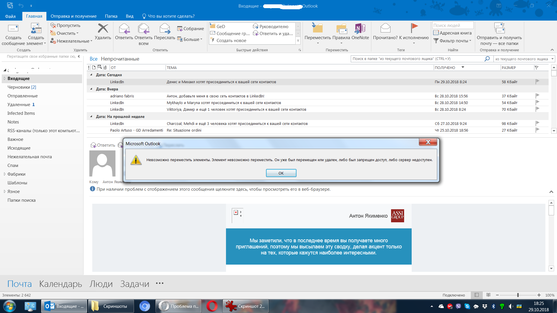

Установил Microsoft Office 2016 поверх 2010-го и столкнулся с такой проблемой: при попытке переноса в другую папку писем из папки "Входящие" в Outlook 2016 появляется ошибка: "Невозможно переместить элементы. Элемент невозможно переместить. Он уже был перемещён или удалён, либо был запрещён доступ, либо сервер недоступен." При этом, если мы перемещаем письмо в другую папку, оно там появляется, но из папки "Входящие" не исчезает! И так может быть скопировано множество раз.
При удалении письма из папки "Входящие", окно с ошибкой не появляется. Такое впечатление, что ничего не происходит, письмо остаётся в папке "Входящие", но при этом оно же появляется в папке удалённые.
Я перепробовал уже кажется все возможные настройки, ничего не помогает. В первый раз с таким столкнулся. Прошу помощи!

    Здравствуйте, Антонина!
    Учётная запись одна, проблема со всеми письмами в папке "Входящие", в других папках данная проблема не наблюдается. Скриншот прилагаю.
