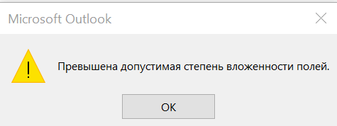

Добрый день!
При использовании автотекста или экспресс-блоков постоянно выскакивает ошибка "превышена допустимая степень вложенности полей".
Подскажите, пожалуйста, что это значит и как исправить?

Добрый вечер, Дарья. Благодарю Вас, что обратились к нам на форум.
Это ошибка может возникнуть из-за поврежденных экспресс-блоков, а их повреждение может произойти в результате частого использования переменных значений при их создании и/или редактировании. Попробуйте отредактировать или удалить поврежденные экспресс-блоки:
1.Откройте новое сообщение (Создать сообщение)
2.Перейдите на вкладку Вставка и нажмите курсором мыши в пустое поле письма
3.Разблокируется вкладка Экспресс-блоки, нажмите на нее чтобы открылось падающее меню
4.Правой кнопкой мыши нажмите на один из экспресс-блоков и перейдите на Упорядочение и удалить
5.Пройдитесь по всем экспресс-блокам по очереди и найдите среди них поврежденные, при этом должна отобразиться та же самая ошибка: превышена допустимая степень вложенности полей
6.Можете попробовать Изменить свойства или Удалить. С уважением,Антон.
