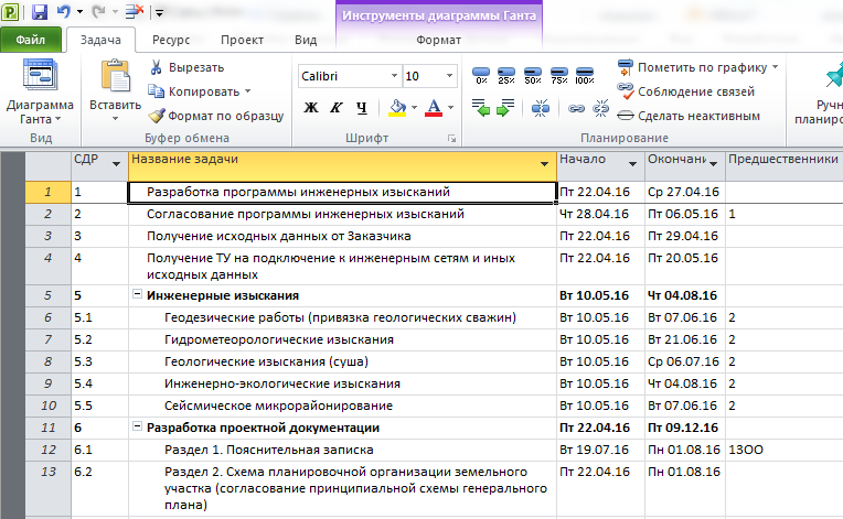

Добрый день.
Если при печати в настройках установить "разместить не более чем на 1 стр в высоту и 1 стр в ширину" в предварительный просмотр и непосредственно на принтер документ выводится с высотой строк, превышающей необходимый минимум в 2 или 3 раза, независимо от
содержания (как будто таким образом Project пытается заполнить весь лист в высоту). В результате такого "масштабирования" напечатанный текст получается в разы меньше теоретически возможного в данной ситуации, зато лист оказывается полон пустого бесполезного
пространства. Как следствие резко уменьшается размер шрифта на напечатанном листе. При возврате к выбору масштаба в процентах баг пропадает, но к сожалению не всегда, и файл проекта навсегда заклинивает в положении "печать возможно только с увеличенными в
высоту строками". Лечится только созданием нового файла и переноса туда всех данных.
Вот как выглядит проект:

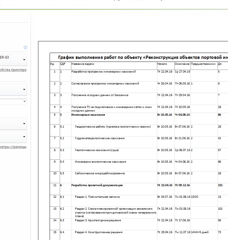

А вот так он выходит на печать:
Возможна ли адекватная печать в режиме "разместить не более чем на 1 стр в высоту и 1 стр в ширину"?
Можно ли вернуть испорченные в файлы в первоначальное состояние?
Интересно, знают ли разработчики об этом баге? В версии 2013, по моему, он сохранился.
