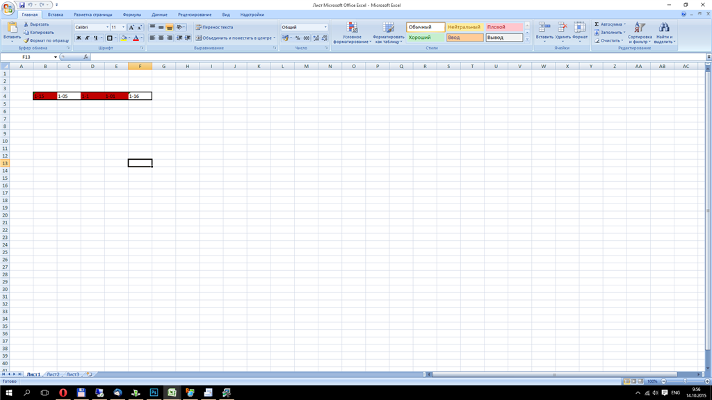

Уважаемый Жук, могу предположить, что проблема в несовсем корректной работе текстового форматирования, которое проявляется даже в работе функции ТЕКСТ. Я как раз внимательно ознакомилась со справкой к этой функции. Вот цитата из нее: "Функция ТЕКСТ преобразует число в форматированный текст, и результат больше не может быть использован в вычислениях в качестве числа."
Однако, вот простой пример, демонстрирующий, что это не работает: в ячейку А1 заношу любое числовое значение, например, 402. В ячейку А2 заношу простую формулу, призванную преобразить число в текст, который далее больше нельзя будет использовать при вычислениях: =ТЕКСТ(A1;"0" ) Получаем результат 402, сдвинутый к левому краю ячейки, что вроде бы должно нас убедить, что это теперь текст. Далее в ячейку А3 ввожу формулу: =A2+2 и в результате, вуаля, получаем 407! То есть Excel продолжает относиться к содержимому ячейки A2 как к числу. Тоже самое и со значениями псевдочислел 1-01 и 1-15. Ни какими известными мне способами (ни с помощью форматирования, ни с помощью соответствующей функции) не получается преобразовать их в текст. Excel упорно продолжает видеть их числовое значение и в формулах, и в условном форматировании использовать именно их. А так как числовое значение у значений 1-01 и 1-15 одинаковое, и равно 42005, то поэтому Excel и выдает столь противоречивый результат при условном форматировании, утверждая, что 1-01 и 1-15 это повторяющиеся значения.
Кстати, отмечу, что подобная политика в тестовом форматировании появилась пару лет назад сразу во всех версиях Excel. До того времени текстовое форматирование работало корректно.
И все же вопрос: есть ли какой-то действующий способ действительно преобразовать псевдачисла в текст так, что бы Excel больше не использовал их числовое значение?
