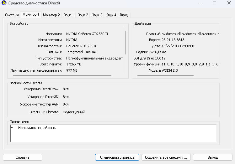

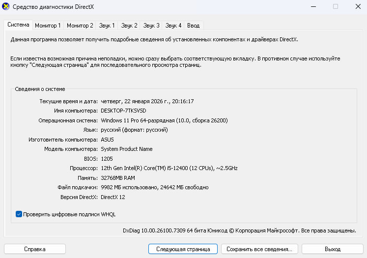

Столкнулся с проблемой!
С компьютером при нормальной работе все хорошо, заходя в какие либо игры просто зависает, и не откликается ни на какие действия с моей стороны. Температута всех компонентов в норме, эту проблему не пойму только. Помогите пожалуйста!!!

    Спасибо за скриншоты.
    Рекомендую провести чистую установку драйвера Nvidia, как указано ниже.
    Скачайте последний драйвер для вашей видеокарты с сайта Nvidia. Затем используйте бесплатный инструмент DDU, чтобы удалить текущий драйвер. Затем установите последний драйвер с помощью скачанного установщика.
    (Советую отключаться от интернета на протяжении всей процедуры.)
    DDU: https://www.guru3d.com/files-details/display-driver-uninstaller-download.html
    (Сайт недоступен на вашем языке. При необходимости используйте переводчик браузера.)
    Загрузка драйвера Nvidia: https://www.nvidia.com/en-us/drivers/details/132845/
    (Запустите загруженный файл и следуйте инструкциям на экране для установки драйвера.)
    Посмотрите, будет ли система работать стабильно после этого.
    Если проблема повторится после этого, пожалуйста, дайте знать.
    Не стесняйтесь задавать вопросы.
