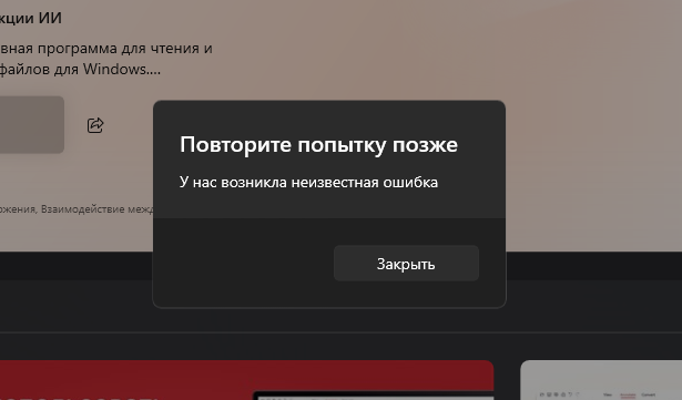

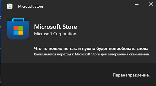

Как исправить ошибку "у нас возникла неизвестная ошибка" в microsoft store?
Tamoscva 0 Баллы репутации
2026-05-25T19:54:00.81+00:00
При загрузке любого приложения из магазина вылезает ошибка, не помогло даже переустановка самого магазинаСнимок экрана 2026-05-25 225051
