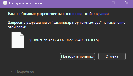

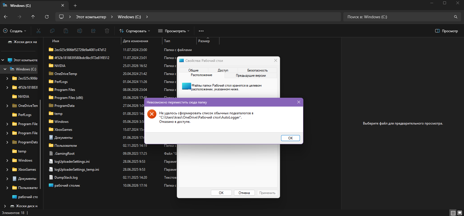

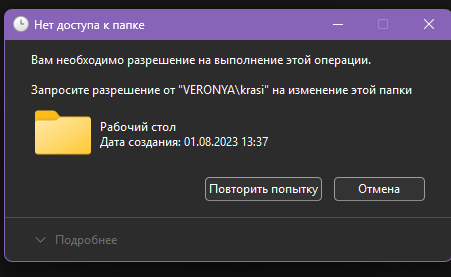

после удаления one drive не могу переместить рабочий стол. отказывает в доступе

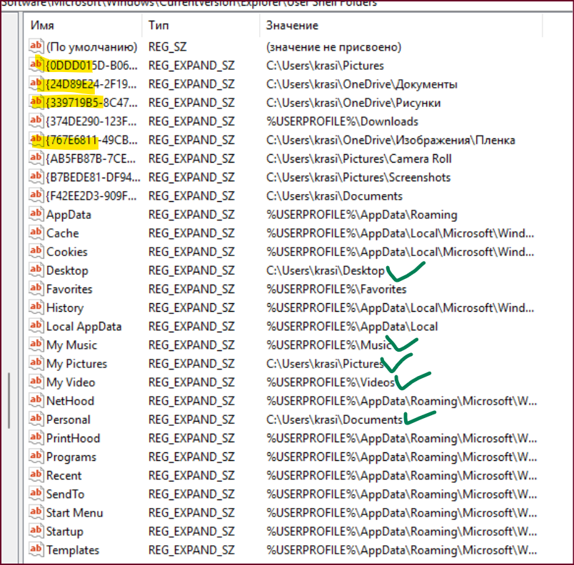

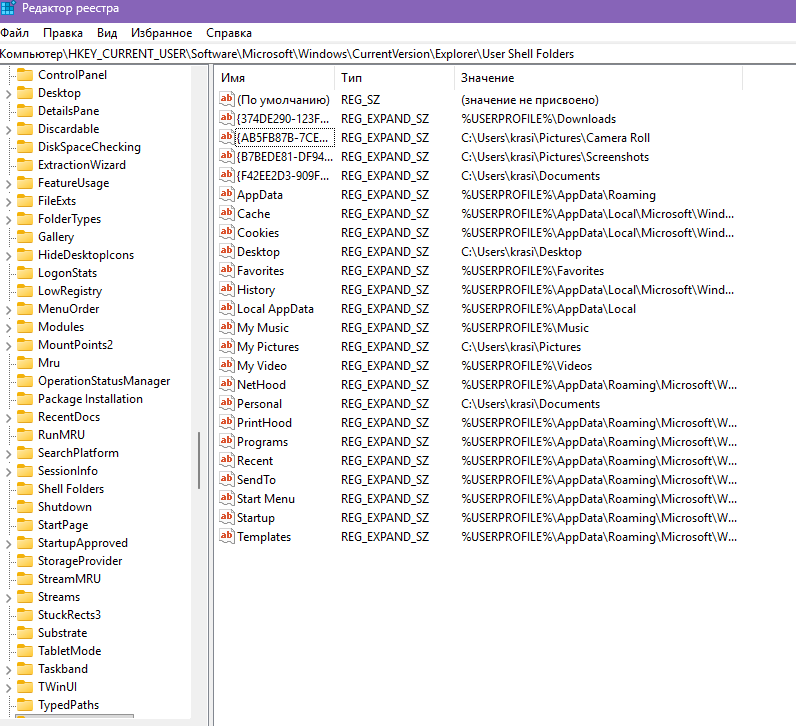

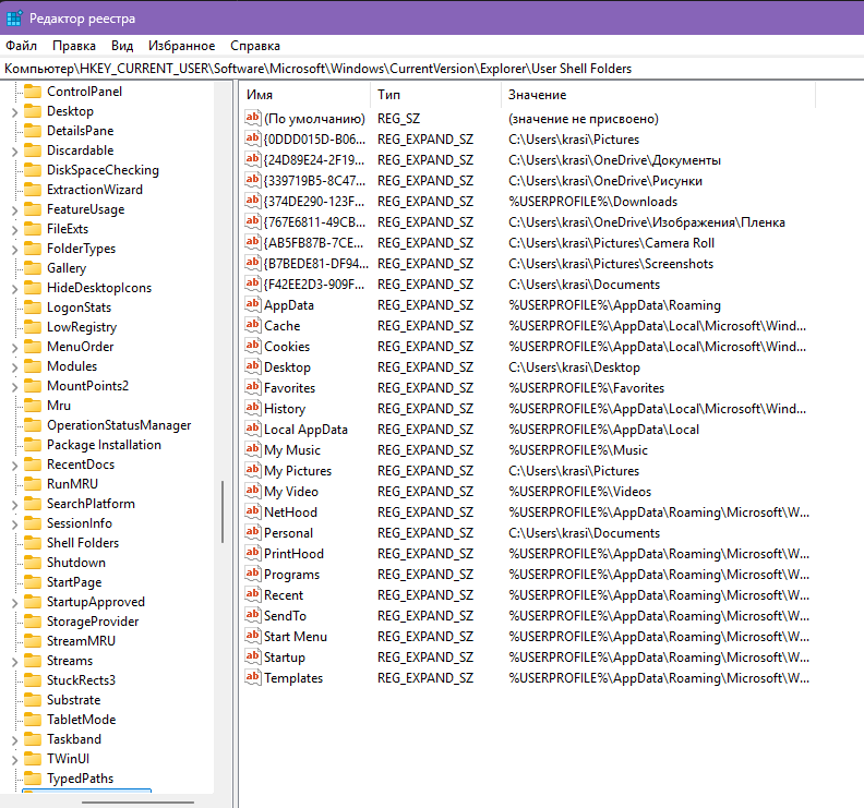

EmilyS726 • 245.7K Баллы репутации • Независимый помощник2026-06-10T14:03:05.66+00:00 Please stop trying to move it that way.
Please type regedit in the search on the taskbar to launch registry editor, and go to this path, then take a screenshot and share in your reply.
Computer\HKEY_CURRENT_USER\Software\Microsoft\Windows\CurrentVersion\Explorer\User Shell Folders-
Veronika • 0 Баллы репутации
2026-06-10T14:12:52.88+00:00 Снимок экрана 2026-06-10 180504.png

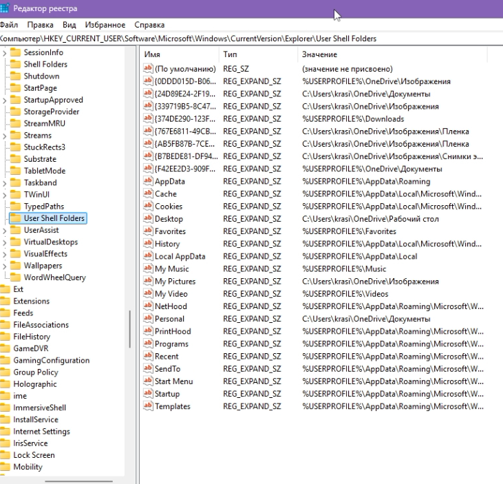

посмотрите на этот путь, теперь он правильный? я установила заново onedrive, вошла в аккаунт и остановила резервное копирование , поменяв галочку на "только на моем пк". расположение поменялось, после этого я удалила onedrive через установку и удаление программ, но сама папка и созданные в ней папки остались и удалить я их не могу. располагается по пути C:\Users\krasi\OneDrive

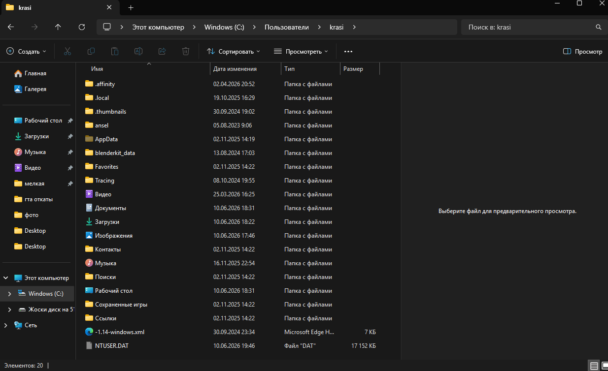

2026-06-10T14:18:58.37+00:00 сейчас это выглядит вот так (после нажатия "только на моем пк") :
а вот так выглядело до переустановки onedrive с последующим переключением тумблеров в настройках синхронизации "только на моем пк" Снимок экрана 2026-06-10 181433.png
EmilyS726 • 245.7K Баллы репутации • Независимый помощник2026-06-10T14:23:50.54+00:00 Thank you.
You can uninstall OneDrive app now.
Then, for the green check marked ones, make sure they stay like that in the screenshot. They are the correct data value. Looks good.
Then, you need to manually go to C:\users\krasi\OneDrive folder, locate your Desktop folder there, go into the Desktop folder, copy the files from there, then paste to C:\users\krasi\Desktop folder. Then you can go back to C:\users\krasi\OneDrive folder and delete the folder. You can do the same if you have Documents, Pictures folders there too.
Then back to Registry, delete the yellow ones.

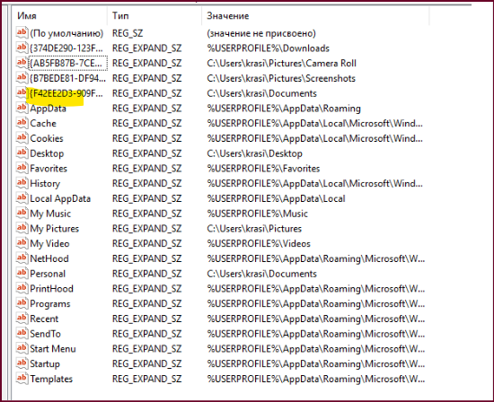

EmilyS726 • 245.7K Баллы репутации • Независимый помощник2026-06-10T14:35:59.2933333+00:00 this one can be deleted too. Otherwise, all looks good.

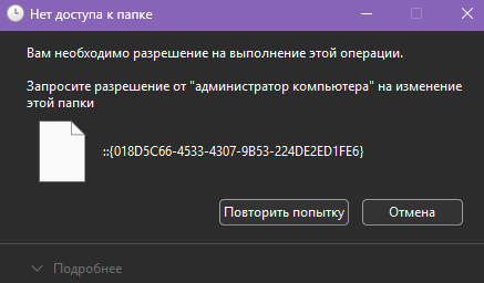

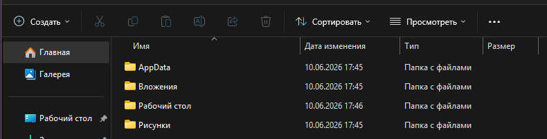

2026-06-10T14:39:32.9666667+00:00 удалила. только сама папка с последующими в ней папками все еще находится там, причем 3 летней давности и не позволяет их удалить
EmilyS726 • 245.7K Баллы репутации • Независимый помощник2026-06-10T14:40:52.7833333+00:00 Хм. Обычно можно просто кликнуть правой кнопкой мыши и удалить его. Что произойдёт, если удалить его? Убедитесь, что приложение OneDrive не запущено, и удалите.

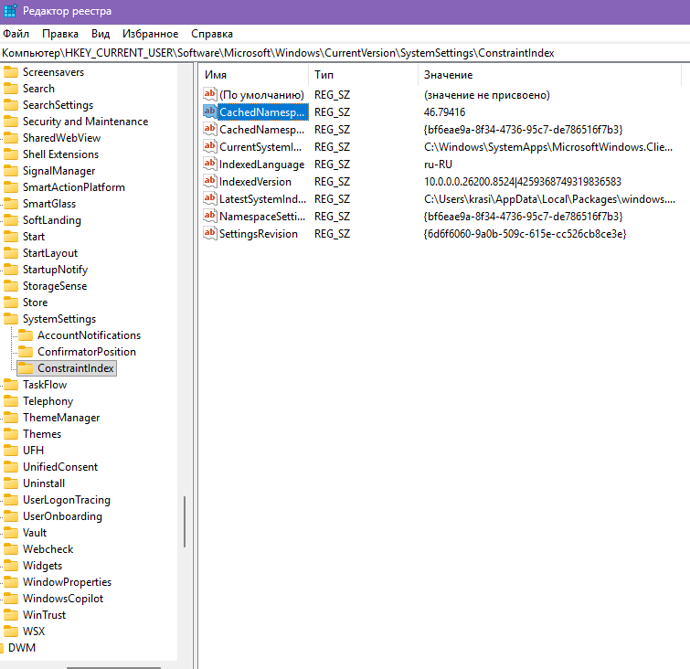

Пожалуйста, введите regedit в поиске на панели задач, чтобы запустить редактор реестра.
Затем перейдите по следующему пути:

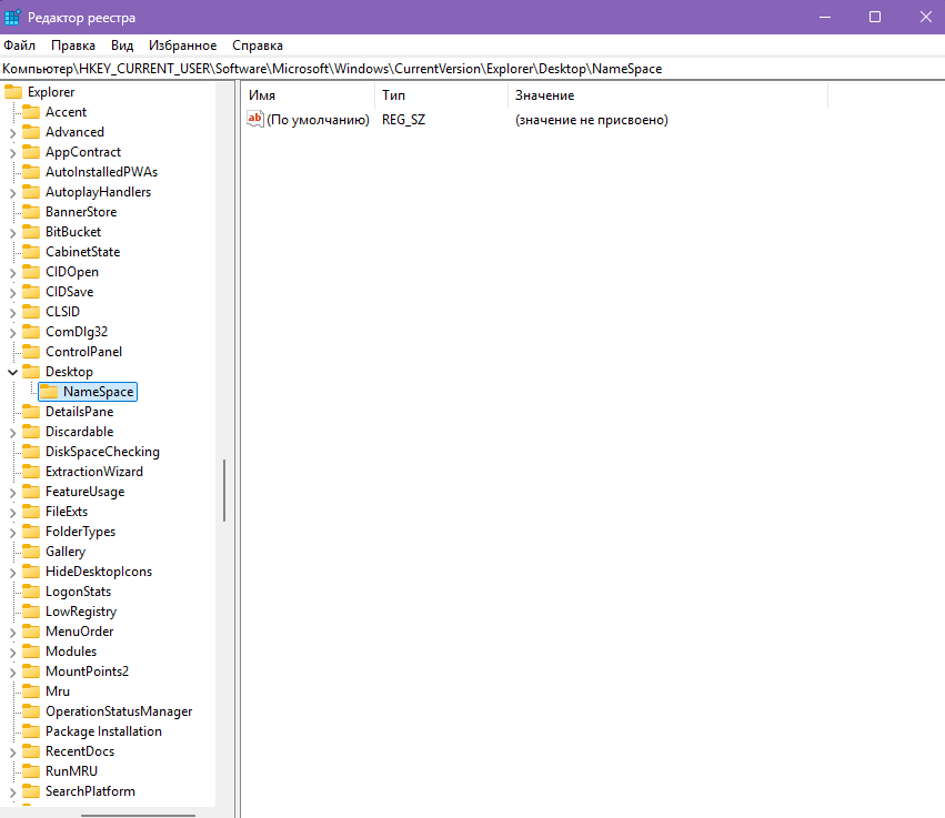

Computer\HKEY_CURRENT_USER\Software\Microsoft\Windows\CurrentVersion\Explorer\Desktop\NameSpaceПросмотрите все подпапки, чтобы узнать, есть ли у вас список OneDrive на правой панели.
Если найдёте его, на левой панели кликните правой кнопкой мыши по папке, в которой находится объявление OneDrive, и удалите её.
2026-06-10T15:04:45.91+00:00 перезагрузила компьютер , открыла реестр , этого пути как будто бы и нет, возникает звук windows и возвращает на путь : Компьютер\HKEY_CURRENT_USER\Software\Microsoft\Windows\CurrentVersion\Explorer\User Shell Folders
EmilyS726 • 245.7K Баллы репутации • Независимый помощник2026-06-10T15:11:17.3733333+00:00 Он должен существовать. Вручную пройдитесь по каждой папке слева, чтобы найти её.

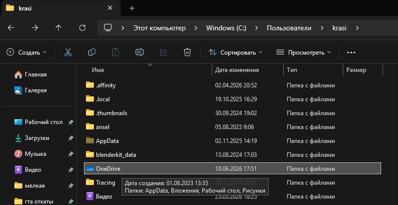

2026-06-10T15:15:53.3+00:00 по поиску нашло только здесь
после перезагрузки какие то папки получилось убрать вручную, а вот эти вообще никак не хочет удалять
EmilyS726 • 245.7K Баллы репутации • Независимый помощник2026-06-10T15:18:42.7366667+00:00 Вы не на правильном пути к реестру.
После "
currentversion" нужно зайти в папку "explorer" . -

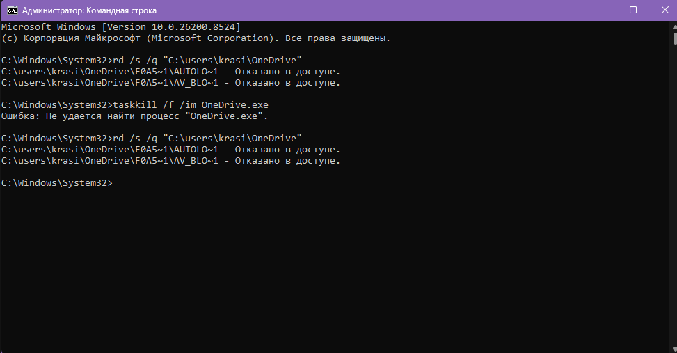

Пожалуйста, введите cmd в поиске на панели задач. Пока не нажимайте клавишу Enter. Вместо этого выберите «запустить от имени администратора» для запуска командной строки.
Выполните эту команду
rd /s /q "C:\users\krasi\OneDrive"Если не получится, запускайте это
taskkill /f /im OneDrive.exerd /s /q "C:\users\krasi\OneDrive" -
EmilyS726 • 245.7K Баллы репутации • Независимый помощник2026-06-10T15:31:11.2466667+00:00 Я думаю, что у вас есть повреждённые файлы OneDrive внутри папки, которые не позволяют её удалить. Возможно, это частично синхронизированные файлы.
Попробуйте загрузить компьютер в безопасном режиме и попробуйте удалить их в безопасном режиме.

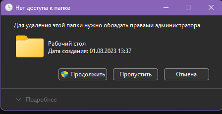

2026-06-10T15:44:27.9666667+00:00 пишет все то же самое , что необходимо разрешение на выполнение этой операции. Как для самой папки onedrive , так и для рабочего стола

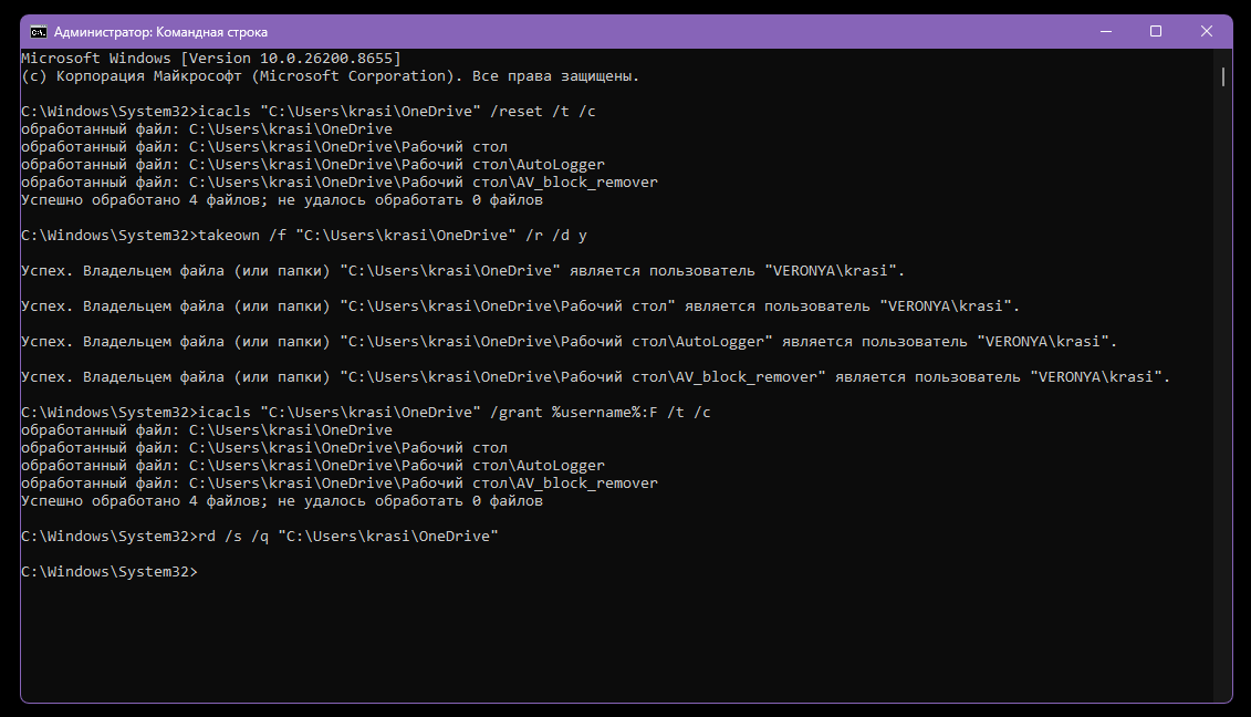

EmilyS726 • 245.7K Баллы репутации • Независимый помощник2026-06-10T15:49:53.5366667+00:00 Попробуй это
icacls "C:\Users\krasi\OneDrive" /reset /t /ctakeown /f "C:\Users\krasi\OneDrive" /r /d yicacls "C:\Users\krasi\OneDrive" /grant %username%:F /t /crd /s /q "C:\Users\krasi\OneDrive" -
2026-06-10T15:55:02.6933333+00:00 ура, ее больше нет! спасибо большое, это мучило меня 3 года, раскидывая мои файлы куда попало. что это могло быть..
