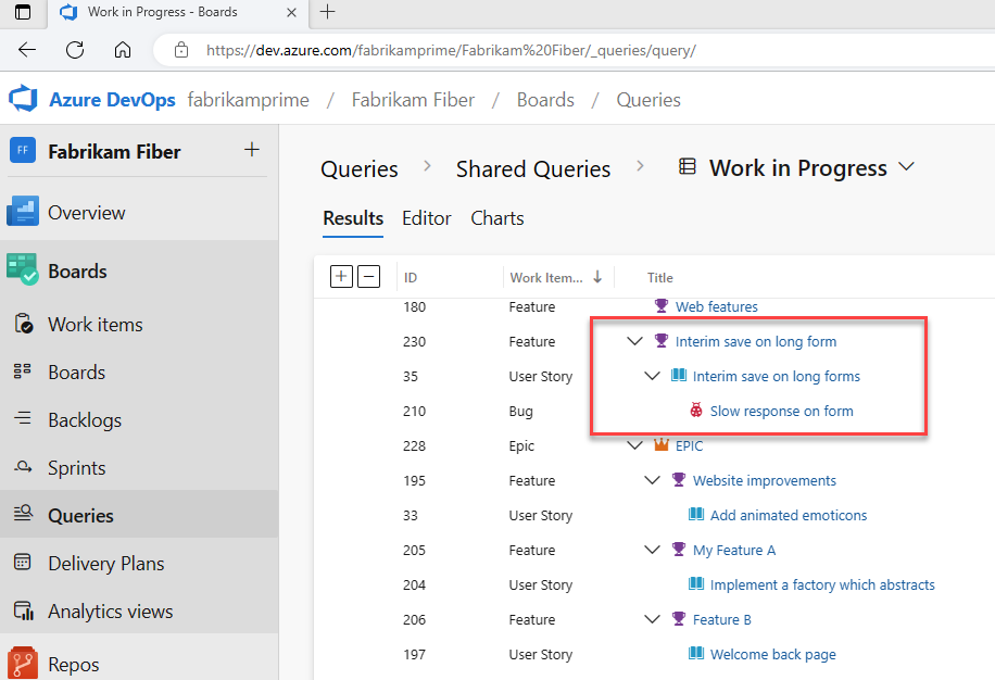

    • Пример #1. На следующем рисунке показана история пользователя в качестве дочернего элемента другой истории пользователя.
      Снимок экрана: вложенные истории пользователей в невыполненной работы.

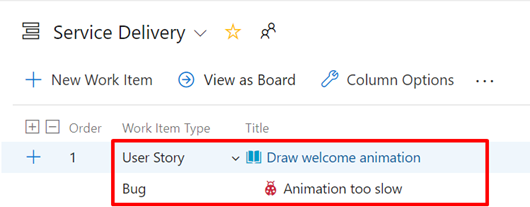

    • Пример 2. На следующем рисунке показана ошибка в качестве дочернего элемента истории пользователя. Если невыполненная работа отображает пользовательские истории и ошибки на том же уровне (категория требований), он приводит к вложенному элементу, который отключает функцию упорядочивания.
      Снимок экрана: вложенная история пользователя и ошибка.
  3. Удалите все ссылки типа родитель-потомок, которые существуют среди вложенных элементов одного и того же типа рабочего элемента или категории, или измените тип ссылки на Связанные.

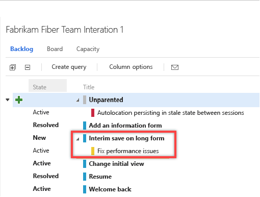

Невыполненные журналы спринта и панели задач отображают только последний узел в той же иерархии категорий, которая называется конечным узлом.
Невыполненные журналы и области задач спринта
Когда задачи и ошибки ссылаются на их родительские требования, они группируют их правильно на спринте невыполненной работы и доске задач. Когда вы устанавливаете связи между требованием и ошибкой, а также между ошибкой и задачей, как показано здесь, задача отображается в списке невыполненных задач спринта и на доске задач, в то время как ошибка там не отображается.
Иерархия элементов, назначенных спринту невыполненной работы
Снимок экрана: запрос невыполненной работы с спринтом с связанной ошибкой и задачей.
Только конечные узлы отображаются в невыполненных спринтах
Снимок экрана: невыполненная работа с спринтом с задачей конечного узла.
На панели задач отображаются только конечные узлы
Снимок экрана: доска Sprint с задачей конечного узла.
