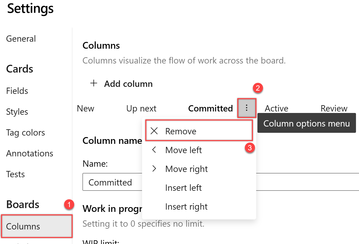

Удаление или перемещение столбца
Удаление или перемещение столбца может помочь упростить доску и лучше отразить рабочий процесс и приоритеты вашей команды. Изменив порядок столбцов или удаляя ненужные этапы, вы можете убедиться, что наиболее критически важные этапы отображаются и что рабочий процесс интуитивно понятен для всех участников команды.
Удаление столбца
Убедитесь, что столбец не содержит рабочих элементов. Если это делает, переместите элементы в другой столбец.
На странице "Настройка параметров доски" выберите Столбцы>меню "Параметры столбцов"
>X Удалить.
Перемещение столбца
Чтобы переместить столбец, перетащите вкладку столбца в нужную позицию на доске или в меню "Параметры столбца", выберите "Переместить влево" или "Переместить вправо".
