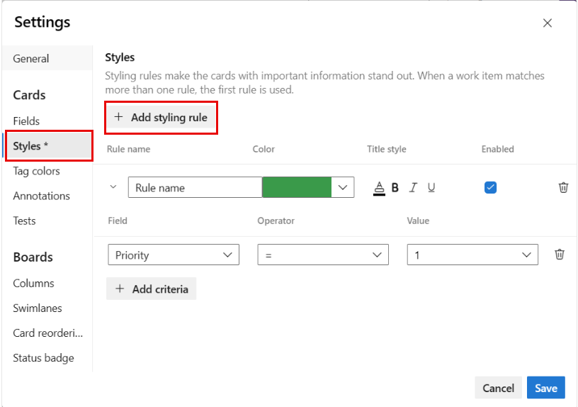

Добавление или удаление правила стиля
Вы можете применить правила стиля, чтобы изменить цвет карточек доски задач в зависимости от указанных критериев полей.
  1. Откройте панель задач, которую вы хотите настроить.
  2. Щелкните значок шестеренки, чтобы открыть диалоговое окно "Параметры".
  3. Выберите стили , чтобы указать правило стиля. Выберите значок плюса, чтобы добавить стиль. Выберите цвет, применяемый к карточке, и определите критерии для правила стиля.
    В этом примере показано диалоговое окно "Стили " для области задач.
    Диалоговое окно
    Следуйте этим правилам при создании и упорядочении правил стиля:
    • Указанные критерии работают так же, как при создании запроса.
    • Все предложения считаются предложенияМИ AND, предложения группирования не поддерживаются.
    • Правила карточки применяются ко всем рабочим элементам, которые соответствуют критериям правила
    • Цвет правила применяется к рабочим элементам в зависимости от порядка перечисления правил. При добавлении нескольких правил стиля убедитесь, что они перемещаются в порядке наибольшей важности. Перетащите их в порядок, в котором вы хотите их применить.
    • Вы можете быстро включить и отключить правило стиля.

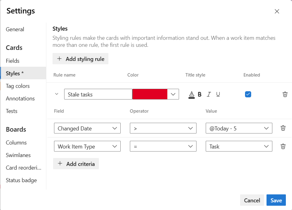

      Здесь мы добавим правило устаревших задач, которое выделяет задачи, которые не изменились за последние пять дней.
      панель задач, диалоговое окно стилей, пример правила стиля
