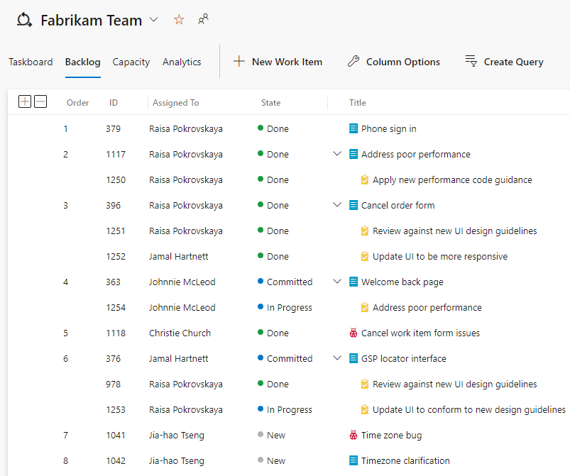

Просмотр бэклога спринта на предмет невыполненной работы
Чтобы определить незавершенную работу, просмотрите бэклог спринта для работы, которая находится в состоянии Зафиксированное, Активное или В процессе. Снимок экрана: невыполненная работа с спринтом в конце спринта.

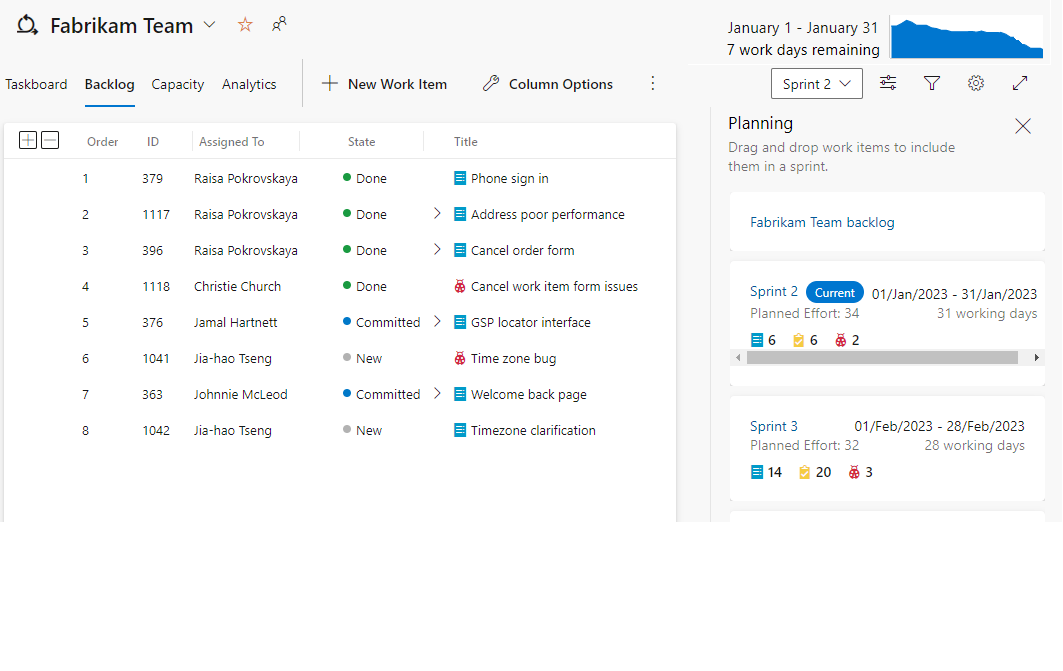

Переназначьте неполные пользовательские истории и задачи на будущий спринт
Из бэклога спринта выберите Параметры вида, затем выберите Планирование. Перетащите неполные рабочие элементы в следующий спринт или обратно в командный бэклог.
Как показано на следующем рисунке, невыполненная работа команды Fabrikam соответствует путь итерации по умолчанию для команды. Если для макроса @CurrentIteration задано значение по умолчанию, то этот выбор не изменит путь итерации до начала следующего спринта.
Снимок экрана: невыполненная работа с спринтом с включенной областью планирования.

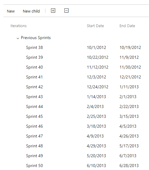

Архивация прошлых спринтов
Со временем число спринтов, определенных для проекта или назначенных команде, может расти. Чтобы свести к минимуму раскрывающееся меню для путей итерации, администраторы проектов могут переместить прошлые спринты в архивную область. При сохранении назначения спринта, но перемещении его под другим узлом спринта все данные рабочего элемента сохраняются. Все диаграммы и виджеты спринта работают.
Как показано на следующем рисунке, спринты с 2012-го по 2013-й годы были перемещены под узел Предыдущие спринты.
Снимок экрана: пути итерации, заархивированные в узле
Подсказка
Azure DevOps сохраняет все данные, хранящиеся в рабочих элементах, пока рабочие элементы не будут окончательно удалены.
