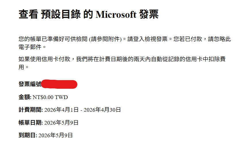

租用戶費用發票
我的信箱,每個月持續收到0元的帳單, 同時有顯示租用戶ID,
收據的帳單來源顯示是以前就讀的學校,帳號已經比較久沒有使用,印象是使用資料表相關的服務,
時間有點久,不確定當時訂閱的服務內容。
因離校多年,帳戶已經被刪除,無法登入。
雖然是0元發票收據,還是希望該可以取消訂閱,刪除該租用戶,
不要在每個月收到發票的訂閱信件,有什麼方式 可以協助處理嗎?

    Hello Chen Pinzhao,看起來你留校時開的教育版訂閱還在持續產生「NT$0.00」的發票,而原本的學校帳號又已經被刪掉,導致你沒辦法自行到 Portal 取消或刪除那個訂閱/租用戶。這種情況下,最直接的方法是透過 Azure 的「計費支援」幫你把那個訂閱關閉並刪除租用戶。大致流程如下:
    1. 使用任一可登入的 MSA(Microsoft 帳號)或公司/學校帳號登入 Azure Portal(不一定要在該學校租用戶底下)。
    2. 在左上角選「? 說明 + 支援(Help + support)」>「+ 新增支援請求(New support request)」。
    3. Issue type 選「Billing」> Problem type 選「Cancel subscription」。
    4. 在描述欄裡貼上「發票上看到的 Subscription ID」和「租用戶 ID(Tenant ID)」,並說明「原學校帳號已被刪除,請協助取消並刪除此訂閱及租用戶」。
    5. 送出後,支援工程師就會協助你把訂閱取消、發票停止寄送,並在後續協助刪除那個空的租用戶目錄。
    如果你手邊有任何可登入該租用戶的帳號(比如學校 IT 幫你加的 Co-Admin),也可以請他幫忙直接在 Portal 進到「成本管理 + 計費」>「訂閱」>「取消訂閱」並刪除所有資源/租用戶。
    Hope this helps!
