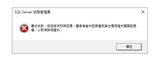

原本是EXPRESS版本
但購買了標準版的序號升級上去
擷取
要用維護計劃時發現
要啟用SQL server agent卻無法無法啟動
顯示
擷取
登入帳號也是都無法啟動

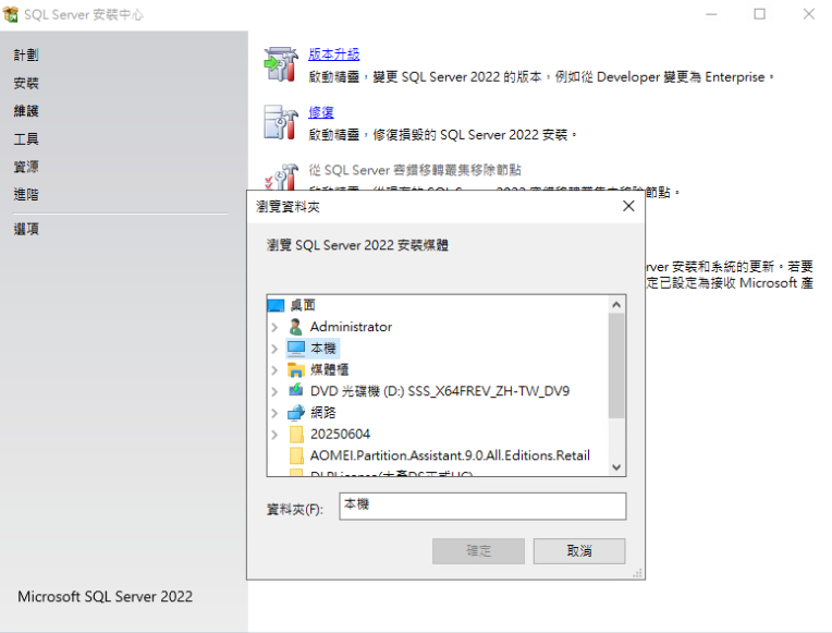

    1. Repair the Installation
      • Open SQL Server Installation Center → Maintenance → Repair.
      • This re-registers SQL Server Agent components that weren’t activated during the upgrade.
