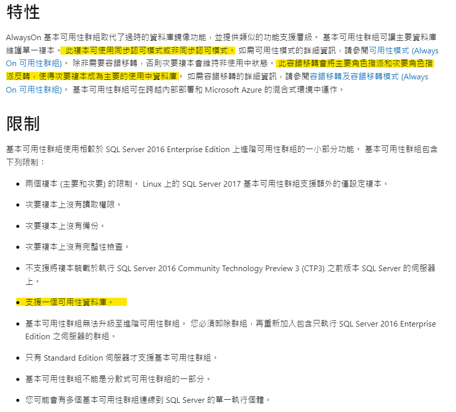

    想請問,因為我們的A系統,目前只有一個使用一個DB1,當如果連線不這台DB1時,我們希望可以連到另一台DB2,所以想請問以 容錯移轉叢集執行個體 的概念,我是否可以設定DB1為第一個節點,DB2為第二個節點,當第一個節點失效時,自動幫我轉成使用第二個節點?
    这个操作是可以通过单一数据库的基本 Always On 可用性组实现的,SQL Server Standard Edition 可以在故障转移群集中使用,主要限制是 SQL 群集中只能有 2 个节点。大多数配置只有 2 个节点是完全可以的,因为第二台服务器在那里,以防主服务器出现问题,或者您希望服务器修补的停机时间最短。请您查看这篇官方文档,您可以获得更多更详细的信息:
    您的第二个问题:
    因為 容錯移轉叢集執行個體 似乎沒有複製資料到另一個DB的服務,所以如果第一點可以達成的話,那DB2裡面的資料是否要我們自己同步更新,才能讓兩台的資料維持一致呢?
    这取决于您配置的可用性组故障转移模式,请您查看提供的官方文档,文中提到了不同的故障转移模式以及每个模式发生的条件、配置方式,希望能够帮您更好的解决您的疑惑!
    请您检查上面提到的相关内容,希望您的问题能够被尽快解决。
