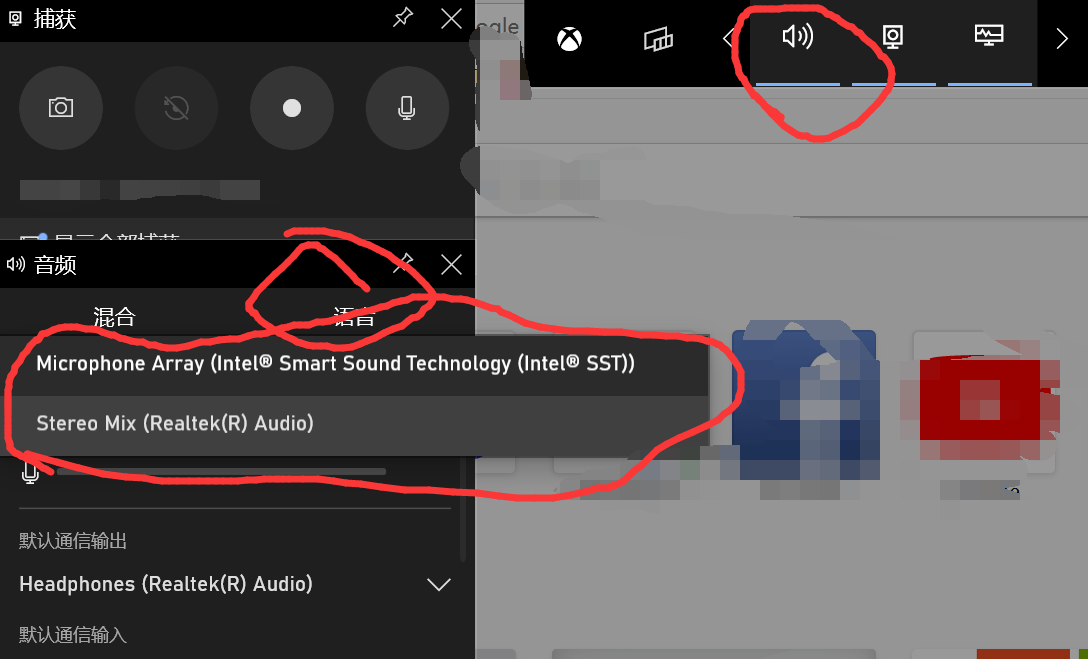

    如果当初录制的时候,没有将声音录制进视频里,此视频的声音无法恢复,您的问题应该是录制的时候,没有正确选择音频输入导致的。
    建议您在今后录制的时候,在录制之前,首先打开左侧的音频,语音,确保WIndows的默认输入的您希望的音频输入。如果是希望录制计算机内部的声音,需要选择Stereo Mix,否则请选择您的声卡。

    此部分我並未動到,如上述所說我後來檢查檔案發現無音訊後立即重新嘗錄影新的錄影檔卻是正常的,如果無刻意更改正常來說原始設定的部分應該不會自動更動的對吧?

    这个并不一定,因为这个涉及到您的电脑当前可用的声卡,有时候您的电脑会在其他软件的影响下,有虚拟声卡。
