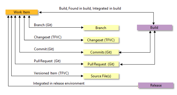

本節中顯示的鏈接會因為下列動作而出現:
  • 從工作項目建立分支、提交或拉取請求
  • 在提交、拉取請求或其他支援的 Git 或 TFVC 操作期間指定工作專案識別碼
  • 特別將工作專案從 開發 區段或 連結 索引標籤連結到原始碼分支、組建或其他支援的 Git 或 TFVC 操作。
將滑鼠停留在 [開發] 區段下所列的任何專案上,會啟動相關聯物件的超連結。
您可以在開發區段內新增的連結類型為 Branch、Build、Changeset、Commit、Found in build、Integrated in build、Pull Request 和 Versioned Item。
螢幕快照顯示工件到工件的連結類型。
