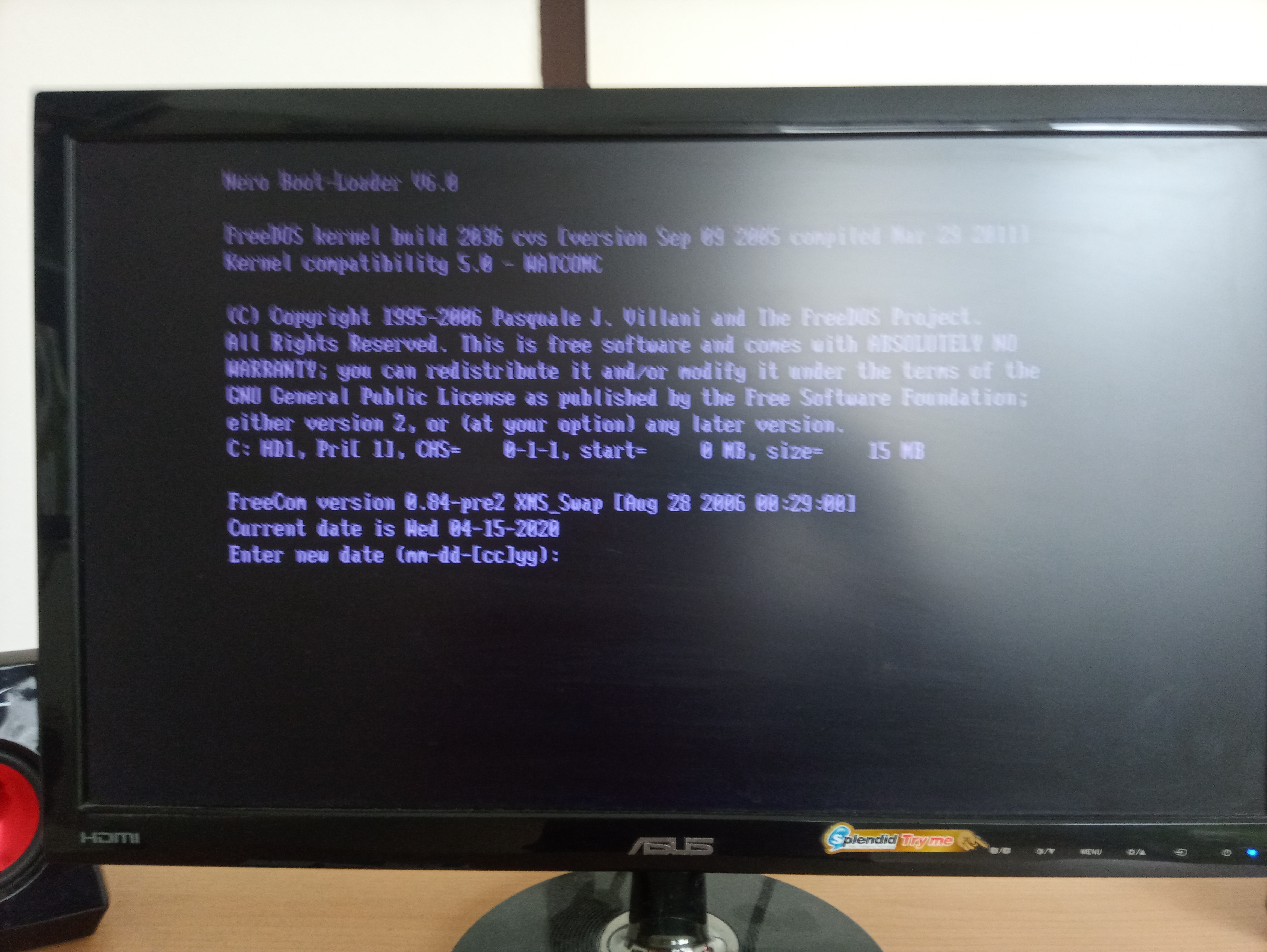

Dobrý den,chci se zeptat, přeinstaloval jsem Windows 10 Pro,nejprve jsem ho měl na SSD,ten mi odešel,tak jsem ho nainstaloval na HDD, když třeba restartuji počítač,tak se mi ukáže tohle,nejde mi vypnout počítač,tak ho musím vypnout natvrdo na zdroji,a potom mi nejde nějakou dobu zapnout,treba az pochvili,co to znamena? děkuji za odpověď

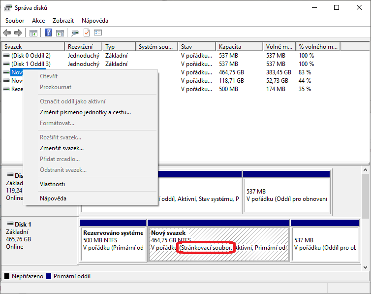

Pokud opravdu stačí zformátovat disk, nepůjde to přes GUI dokud budeš mít na tom oddíle stránkovací soubor!
Stačí stránkovací soubor na tom oddíle vypnout, restartovat počítač aby se změna projevila ve Windows. Pak už půjde oddíl zformátovat nebo i odstranit! Ale tobě stačí zformátovat.
Vypnout stránkovací soubor jde také přes GUI:
Ovládací panely -> Systém a zabezpečení -> Systém -> odkaz Upřesnit nastavení systému -> záložka Upřesnit -> rámeček **Výkon ->**tlačítko Nastavení -> záložka Upřesnit -> rámeček Virtuální paměť -> tlačítko Změnit -> pokud je zaškrtnuta volba "Automaticky spravovat velikost stránkovacího souboru pro všechny jednotky" odškrtni ji -> vybrat myší v tom seznamu jednotku na které chceš vypnout stránkovací soubor (D: nebo F: ?) -> vybrat volbu **Nepoužívat stránkovací soubor ->**tlačítko Nastavit -> potvrdit všechna okna a pak restartovat počítač
Po zformátování oddílu můžeš vrátit stránkovací soubor zase zpět, je vhodné ho někde mít zapnutý.
A pokud máš možnost to zapnout na jiném disku než na SSD je to lepší.

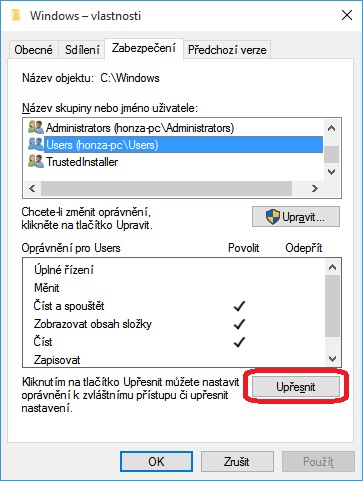

Jen si pohlídej písmeno disku. Velice pravděpodobně to nebude na disku C (jako to mám na obrázcích já) ale nějaké jiné písmeno disku.

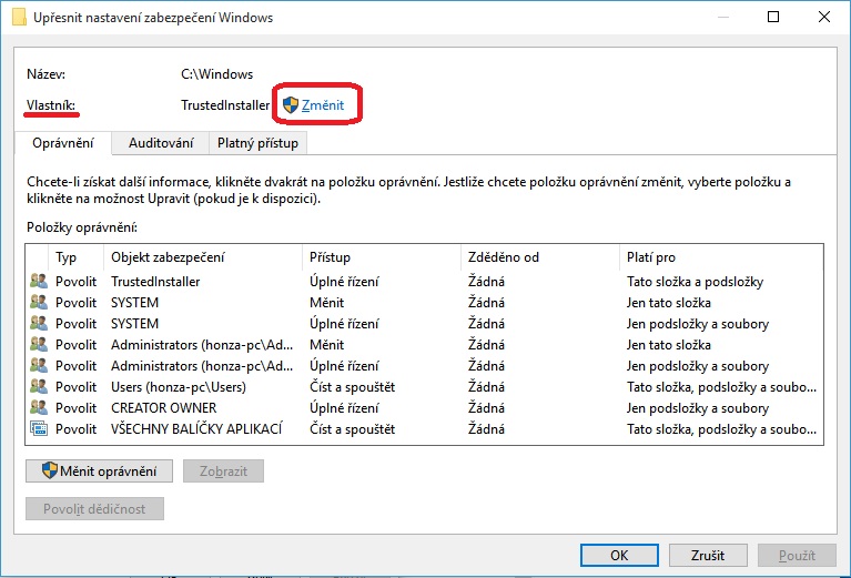

Pravé tlačítko myši na arsáři Windows (nebo Program Files, ....) a vyber Vlastnosti. Pak na záložku Zabezpečení. Pak klikni na tlačítko Upřesnit.
Pokud máš Home edici Windows asi to budeš muset dělat v nouzovém režimu Windows jinam záložku Zabezpečení neuvidíš.
Klikni na odkaz Změnit na řádku Vlastník.

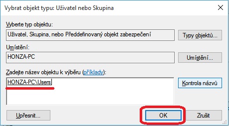

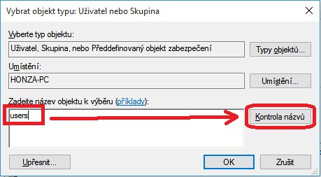

napiš text users a klikni na tlačíko Kontrola názvů.
Doplní se název tvého počítače. Klikni na tlačítko OK

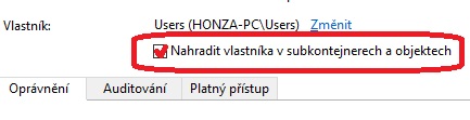

Zaškrtni Nahradit vlastníka v subkontejnerech a objektech a potvrd okno. Počkej až se změn vlastníka provede ve všech souborech.
Pak už půjde smazat adresář.

    Jak PRESNE jsi Windows instaloval? SMAZAL jsi pri instalci vsechny pripadne oddily?
    Toto NENI problem Windows, ale nejakeho pozustatku zavadece na disku.
