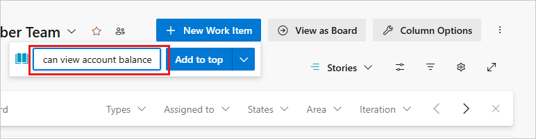

Definování položek backlogu
Je užitečné, abyste mohli rychle přidávat pracovní položky a upřesňovat podrobnosti později, až budou k dispozici další informace. Pomocí dotazů na backlogu můžete zkontrolovat, zkontrolovat, upřesnit a přidat podrobnosti k pracovním položkám, které jste zadali v backlogu.
Pokud chcete rychle definovat mnoho položek do backlogu, proveďte následující kroky.
  1. Vyberte úroveň backlogu, do které chcete přidat položky.
  2. V nabídce Možnosti zobrazení nastavte posuvník pro rodiče a prognózy na vypnuto.
  3. (Volitelné) Zapněte nebo vypněte probíhající položky .
  4. (Volitelné) Minimalizujte počet sloupců zobrazených v backlogu nebo vyberte tato pole, která chcete zobrazit.
  5. Zvolte Nová pracovní položka, zadejte název, zvolte Přidat nahoru nebo Přidat do dolní části a stiskněte Enter. Pokud má váš tým proces stanovení priority položek backlogu, doporučujeme přidat položky do dolní části backlogu.
    Snímek obrazovky pro přidání pracovní položky
    Pracovní položky se automaticky přiřadí výchozí cesta oblasti a cesta iterace vybraná pro tým.
    Poznámka:
    Pokud máte přístup účastníka , můžete do dolní části backlogu přidat jenom pracovní položky. Další informace najdete ve stručné referenční příručce k přístupu pro účastníka.
  6. Pokračujte v zadávání názvu a stisknutím klávesy Enter definujte další pracovní položky backlogu.

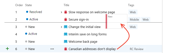

Stanovení priority backlogu produktu
Pokud váš tým postupuje podle agilních metod nebo metod Scrum, bude chtít upřednostnit backlog, aby se zajistilo, že v horní části backlogu najdete nejdůležitější práci, která se má dokončit. Pokud chcete nastavit prioritu backlogu, postupujte podle těchto kroků.
  1. Vyberte úroveň backlogu, u které chcete určit prioritu.
  2. Vypněte možnost Zobrazení Rodiče.
  3. Přetáhněte pracovní položky v backlogu nahoru nebo dolů. Nebo pokud dáváte přednost použití klávesnice, podržte klávesu Alt a použijte šipky nahoru a dolů.
    Snímek obrazovky znázorňující změnit pořadí pracovních položek
    Pokud chcete změnit pořadí backlogu, musíte mít základní nebo vyšší úroveň přístupu. Pokud máte přístup pro účastníka, nemůžete pořadí položek backlogu měnit. Další informace najdete ve stručné referenční příručce k přístupu pro účastníka.
Poznámka:
Změny, které provedete v prioritě, mají vliv na všechny položky backlogu. Když ostatní členové týmu aktualizují svůj backlog, uvidí nové priority. Proces na pozadí aktualizuje pole Stack Rank (agilní, základní a CMMI) nebo backlog Priority (Proces Scrum). Tato pole systém používá ke sledování relativního pořadí položek v produktu, funkci, námětu nebo jiném backlogu portfolia. Ve výchozím nastavení se tato pole nezobrazují ve formuláři pracovní položky. Pořadí priorit se přiřazuje zvlášť ke každé úrovni backlogu, kterou můžete zkontrolovat přidáním pole do backlogu a zobrazením hiearchického seznamu.
Backlogy, které se účastní správy portfolia nebo které obsahují vnořené podřízené položky stejného typu, nemusí umožňovat změnit pořadí položek. Další informace naleznete v těchto článcích:
