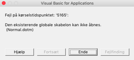

Hej!
Hver gang jeg åbner Word kommer den op med dette:
For at komme til at skrive et dokument skal jeg trykke "Ende", men der må da være et eller andet, der kan løse dette problem??

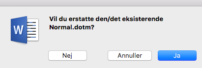

Når jeg skal lukke word kommer dette op:
Og så derefter dette:

    Den første fejlmeddelelse, du ser, tyder på, at den skabelon, som hedder Normal.dotm, som Word er afhængig af, er blevet skadet, så den ikke længere virker korrekt. Derfor kan problemet sandsynligvis løses ved, at du får Word til at danne en ny Normal.dotm.
    Gør sådan:
    1. Sørg for, at Word er lukket ned.
    2. Du skal nu finde den eksisterende Normal.dotm:
      • Åbn Stifinder og find mappen, hvor din Normal.dotm er placeret.
    For hjælp til at finde Normal.dotm, se afsnit D, METODE 2, i artiklen ”Om Word-skabelonen Normal.dot eller Normal.dotm, https://www.thedoctools.com/wordtips/om-skabelonen-normal-dot-eller-normal-dotm/ - Omdøb nu Normal.dotm – f.eks. til Normal_OLD.dotm.
    Navneændringen har den effekt, at Word ikke længere kan finde Normal.dotm, og det får Word til at danne en ny Normal.dotm. 3. Start Word.
    Hvis fejlmeddelelsen ikke længere vises, var problemet i din gamle Normal.dotm. 4. Afslut Word. Hvis du bliver spurgt, om du vil gemme Normal.dotm, så vælg JA.
    Word har automatisk dannet en ”fabriksny” Normal.dotm. Om du bliver spurgt om at gemme Normal.dotm eller ej afhænger af dine Word-indstillinger.
    Din fejlmelding med ”Visual Basic for Applications” som titel tyder på, at du har haft gemt makroer i din gamle Normal.dotm. Sådanne makroer og visse indstillinger, du måtte have ændret, er ikke med i den nye Normal.dotm, Word har oprettet. Det kan løses efterfølgende.
