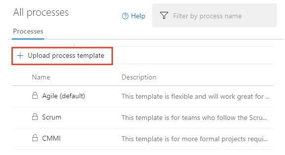

  1. Um eine Prozessvorlage hochzuladen, wählen Sie die Option Prozessvorlage hochladen aus.
    Screenshot des Webportals, Alle Prozesse, Prozessvorlage hochladen.

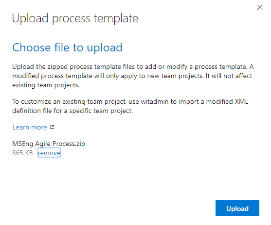

    Wählen Sie im Dialogfeld „Prozessvorlage hochladen“ den ZIP-Ordner aus, der die Stammdatei „ProcessTemplate.xml“ für die hochzuladende Prozessvorlage enthält. Siehe auch Prozessvorlageneinschränkungen und Überprüfungen.
    Screenshot des Webportals, Dialogfeld „Prozessvorlage hochladen“.

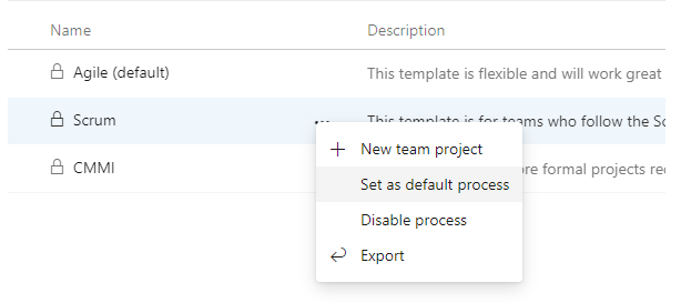

  2. Um eine Prozessvorlage herunterzuladen oder zu exportieren, wählen Sie das  Symbol „Aktionen“ und dann Exportieren aus.
    Screenshot des Webportals, Kontextmenü von Prozess, Prozess exportieren.
  3. Um einen Prozess beim Hinzufügen neuer Projekte als Standard festzulegen oder die Verwendung eines Prozesses zu deaktivieren, wählen Sie das  Symbol „Aktionen“ für den Prozess aus, und wählen Sie entweder die Option Als Standardprozess festlegen oder Prozess deaktivieren aus.
    Screenshot des Webportals, Kontextmenü von Prozess, Prozess deaktivieren oder löschen.
