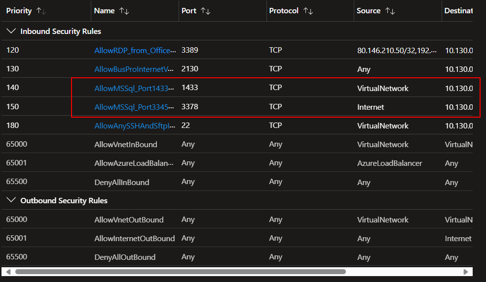

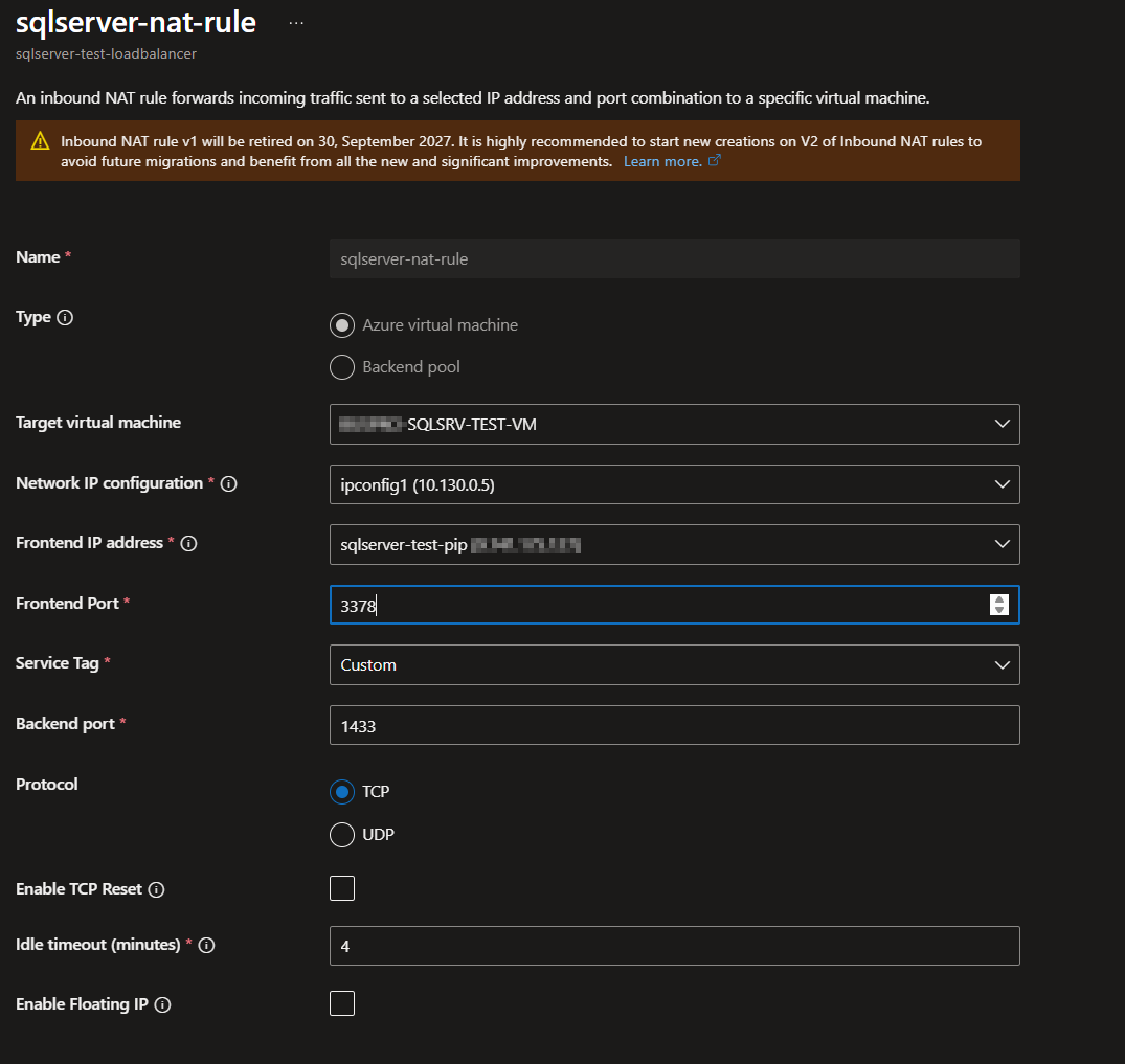

Ich hatte vor 6 Monaten eine VM in Azure installiert, auf der ein MSSQL Server läuft. Die VM befindet sich in einem VNET und hat keine public IP. Um auf den SQL Server über das Intern zugreifen zu können, habe ich davor einen externen Azure Load Balancer installiert und darin eine NAT-Rule eingestellt, die den Trafik der public IP vom LB über den Port 3378 auf den Port 1433 der VM weiterleitet. In der NSG habe ich den Port 1433 im VNET freigegeben, sind ja eh alle offen und vom Internet erlaube ich den Port 3378 auf die interne IP der VM.
Das hat auch funktioniert, doch plötzlich nicht mehr. Vermutlich habe ich etwas geändert und finde den Fehler nicht mehr.
lb-nat
nsg
Kann mir jemand helfen?
