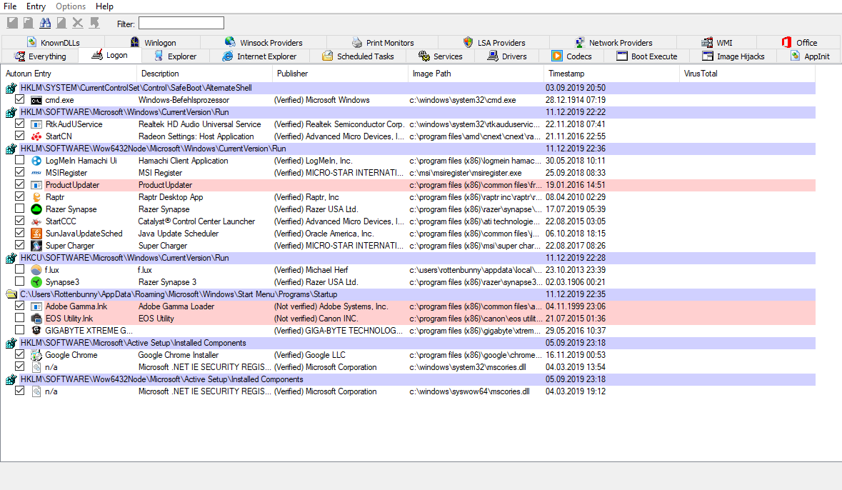

    Hier das neue Bild vom autorun, aber was meinst du mit streng geheimen Programmen? Virenscanner sind allesamt runter.

  5. Anonym
    2019-12-11T21:45:25+00:00
    Hab die Sachen alle deinstalliert (die markierten aus dem auto run) und per Tool die Reste der Virenprogramme entfernt.
    Jetzt sind die icons wieder zu sehen, allerdings bekomme ich keine fehlermeldung wenn ich sie anklicke. Es passiert einfach gar nichts. Sie öffnen sich nicht. Erst das sanduhr icon und nach 1min nichts mehr aund auch keine aktionen sichtbar im taskmanager zB. weil der keine Rückmeldung gibt und nichtmehr funktioniert.
    Andere Programme öffnen sich normal.
    Noch mal ein Bild der Autoruns Programme
    Oder und weil deine streng geheime Programme. und Virenscanner.
