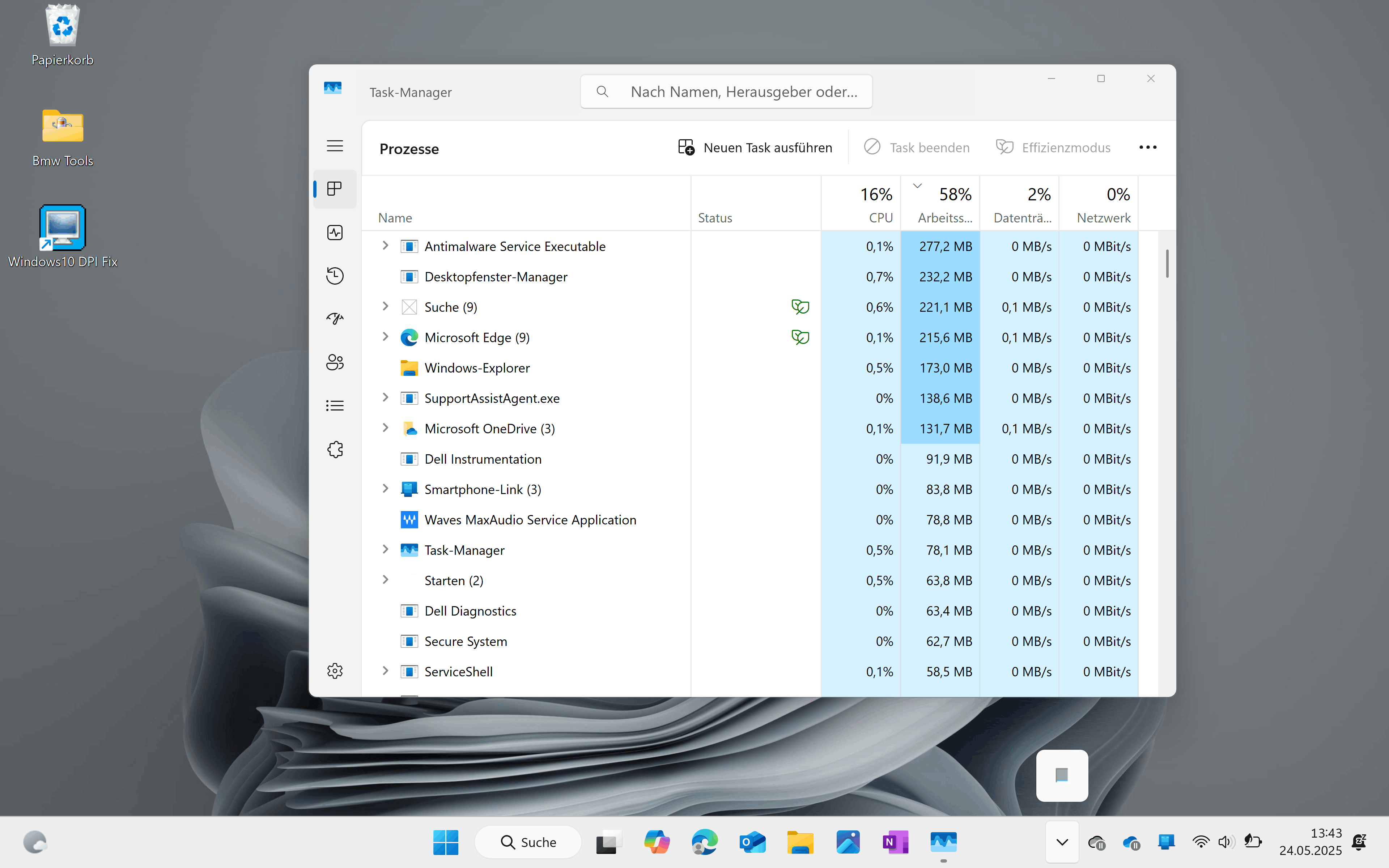

  2. Anonym
    2025-05-24T11:54:56+00:00
    Hallo,

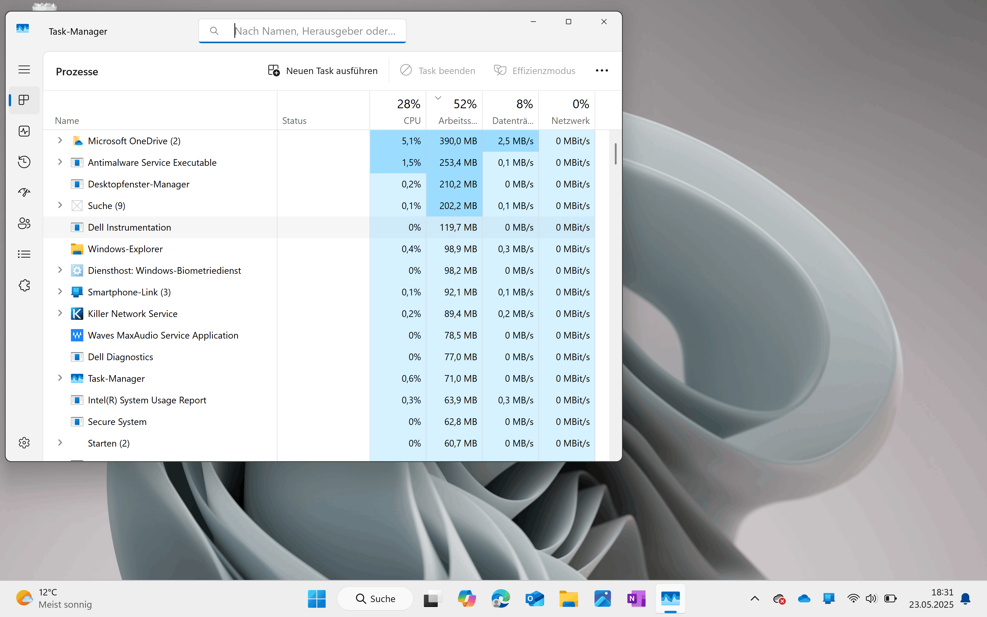

    danke für die Antwort. Ich habe versucht die Treiber bzw. die Killer Anwendungen über die Einstellung zu deinstallieren. Hier tauchen sie jetzt auch nicht mehr auf, scheint also geklappt zu haben (der Computer war danach auch kurz nicht mehr fähig sich mit dem Internet zu verbinden). Ich habe dann die Treiber von der Webeseite neu installiert, ohne die Software. Leider ist die Auslastung immer noch bei ca. 60% im IDLE und auch sonst hat sich nichts merklich gebessert (Foto vom Taskmanager ist angehängt).
    LG Sebastian

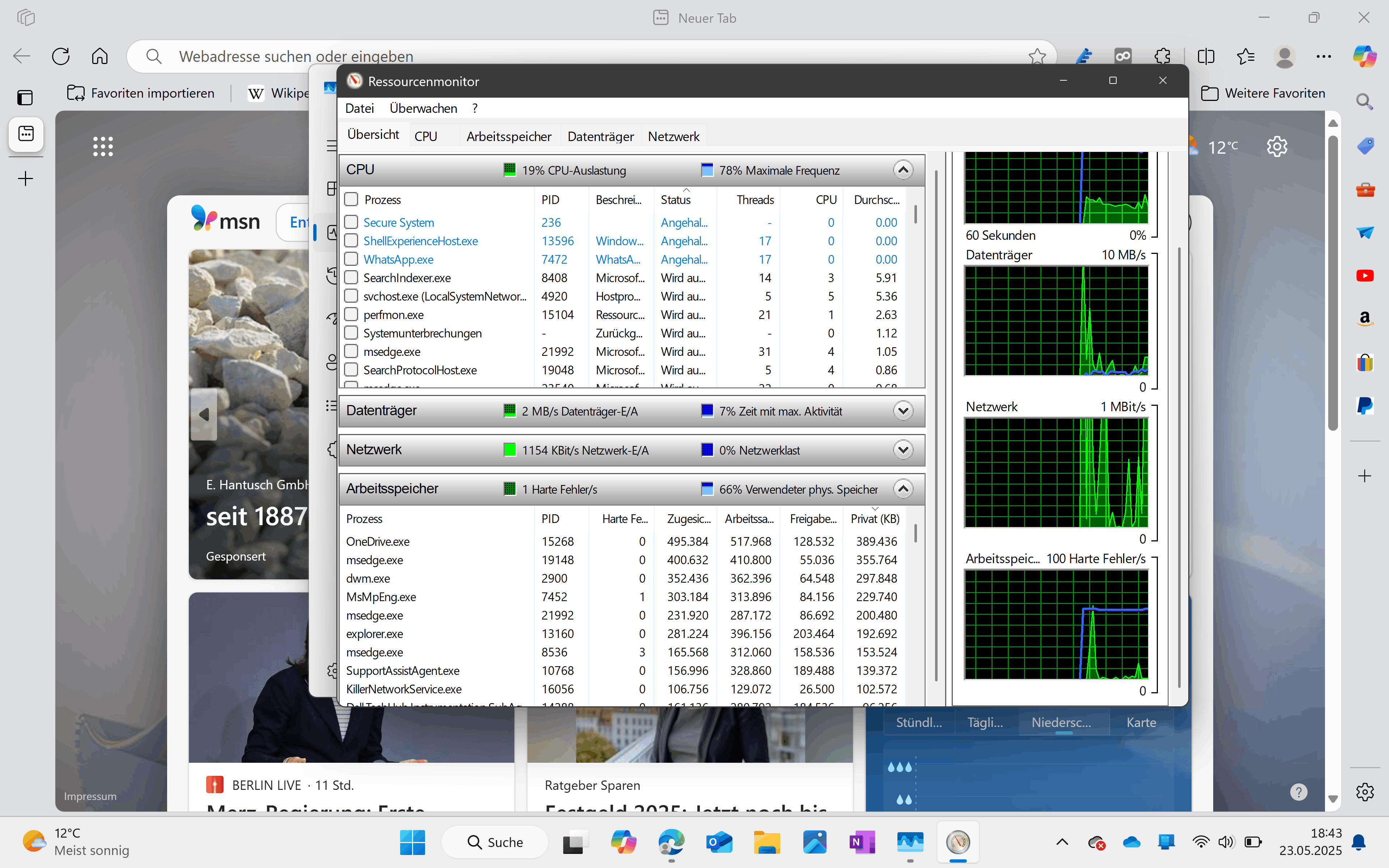

  3. Ingo Böttcher 158.1K Zuverlässigkeitspunkte
    2025-05-23T17:15:37+00:00
    Okay, wenn der Taskmanager zwar die Belegung anzeigt, aber nicht deren Quelle, dann sind normalerweise Treiber das Problem.
    Du hast da ein Gerät mit "Killer Networks" Adapter. Die sind schon häufig mit so Treiber-Unsinn aufgefallen.
    Bitte lade dir das neueste Treiberpaket vom 15.04. für den Netzwerkadapter von der Dell Webseite:
    https://www.dell.com/support/product-details/de-de/servicetag/0-eTNwSHRmNUl2emg2a0ZpVFh1K3Jqdz090/drivers
    Deinstalliere die Killer Software und Treiber vollständig, starte neu und installiere danach möglichst nur die Treiber, nicht die sonstigen Killer Anwendungen. Probier dann mal, ob es sich damit bessert.
    Die "harten Fehler" beim RAM sind normal. Das kannst du ignorieren.

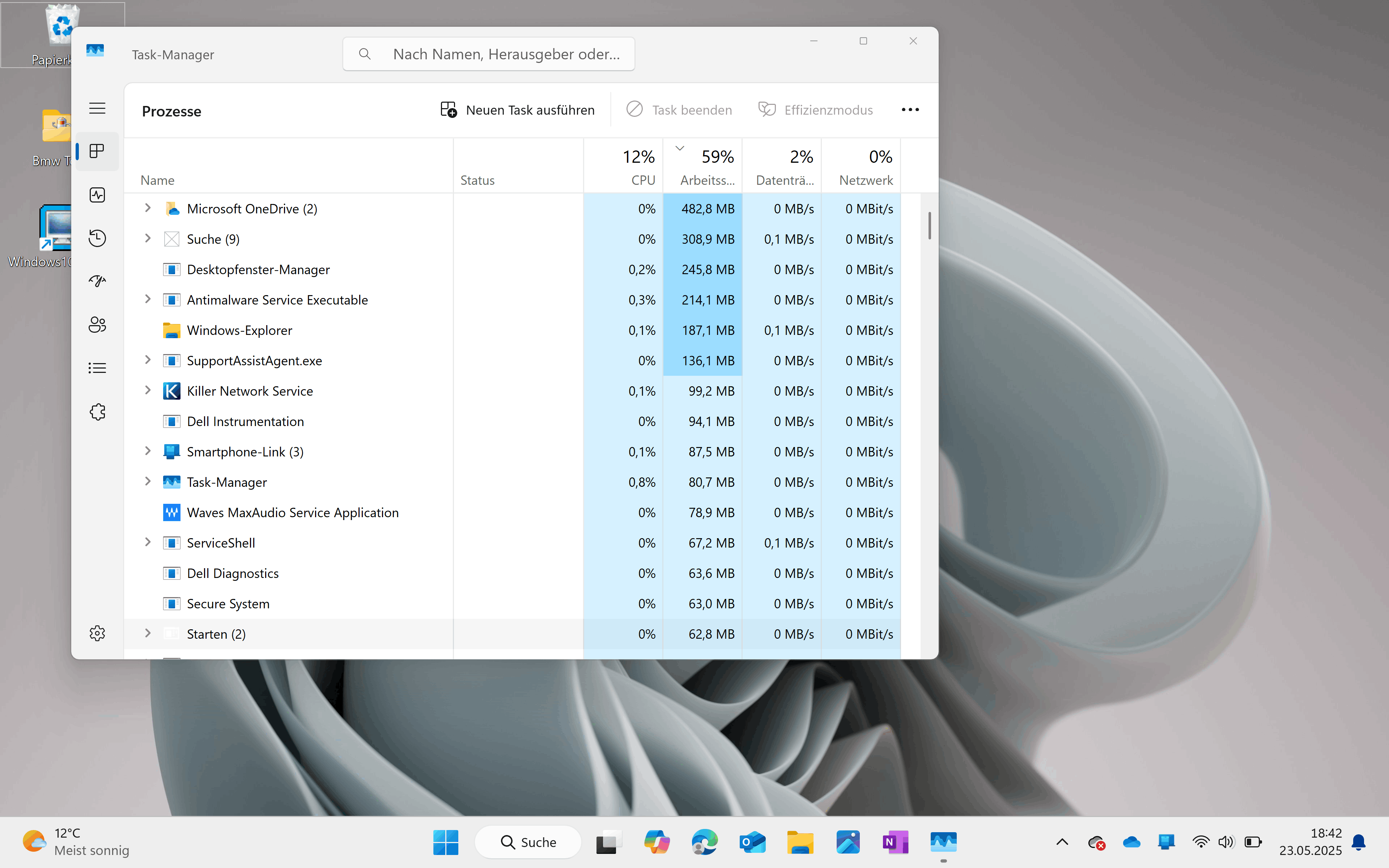

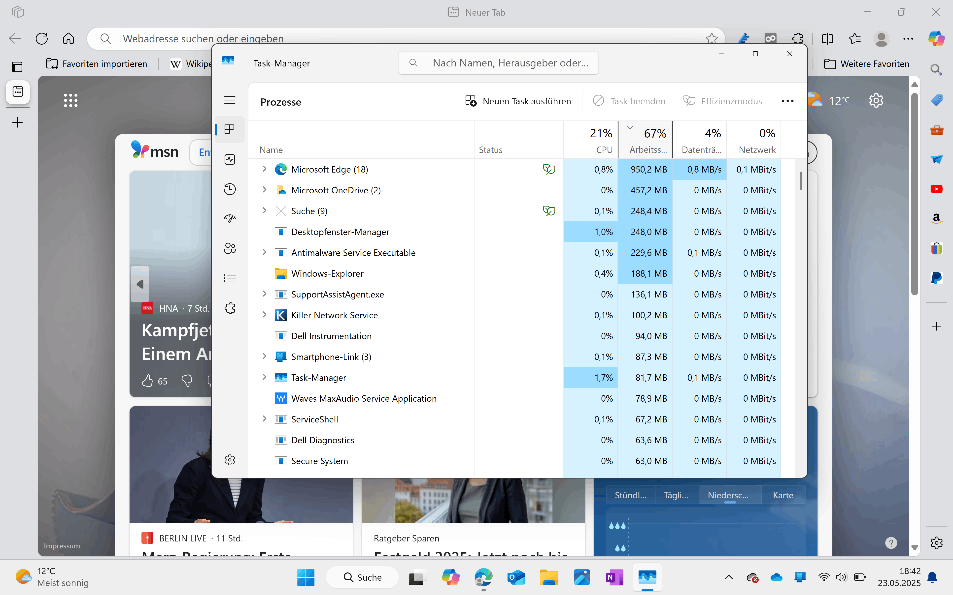

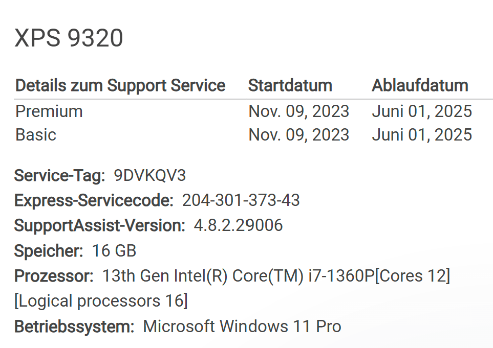

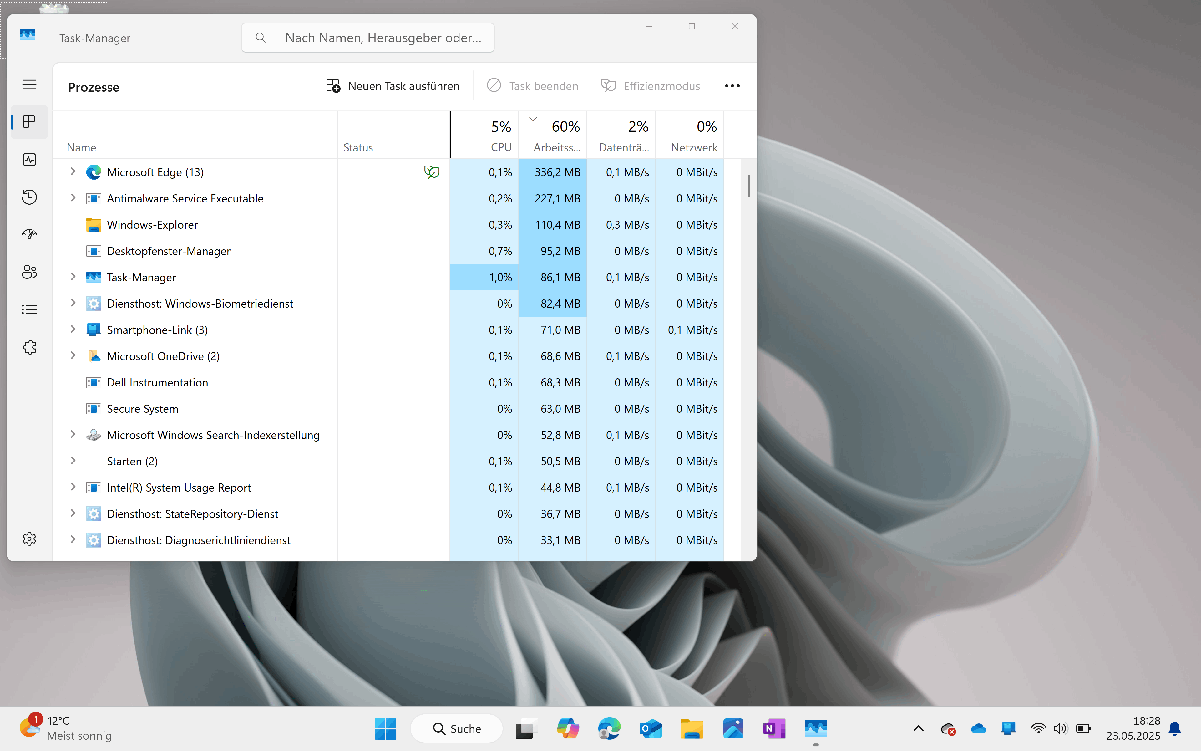

  4. Anonym
    2025-05-23T16:58:50+00:00
    Hallo,
    erstmal danke für die schnelle Antwort.
    War mir nicht ganz sicher, wie das ist im Forum mit den verschiedenen Sprachen, schreibe das erste Mal was.
    Also der Laptop ist wie gesagt ein Dell XPS 13 Plus, habe mal ein Foto aus der Dell Software angehängt. Ich hoffe es enthält alle wichtigen Informationen. Die Treiber habe ich eigentlich über die Software bzw. Support Seite von Dell installiert. Auch die Software zeigt mir an, dass meine Treiber und Updates alle auf dem neuesten Stand sind.
    Ich habe auch mal Fotos aus dem Task Manager angehängt (ein Video von dem Scroll Problem konnte ich leider nicht anhängen, weil mir die Option ein Video anzuhängen hier leider nicht angeboten wird). Die Auslastung des RAM schwankt auch sehr stark habe ich den Eindruck. Ich habe außerdem festgestellt, dass beim Ressourcen Monitor beim RAM steht 100 Harte Fehler, hat das irgendwas zu bedeuten?
    LG Basti
