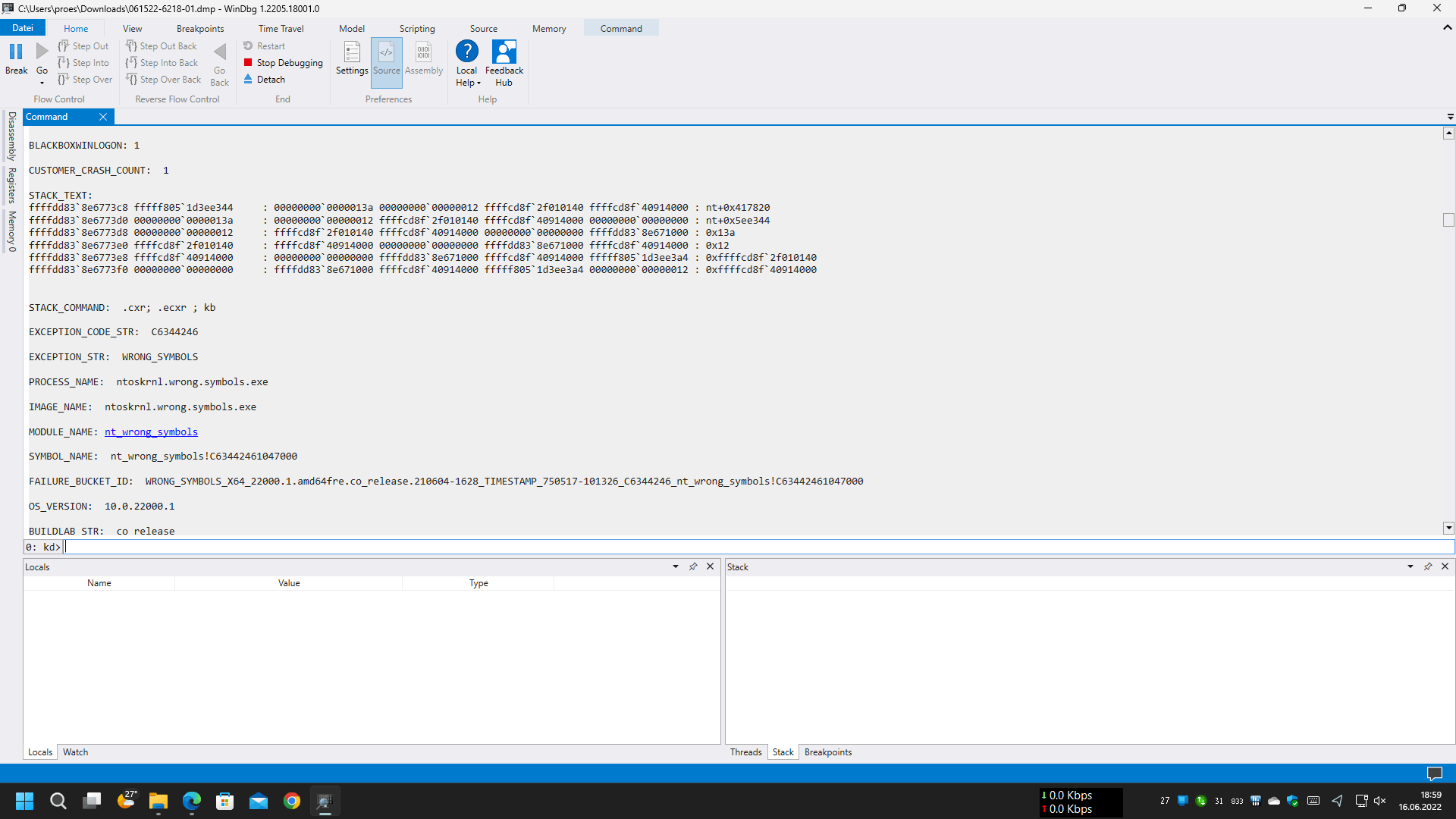

Hallo,
ich bekomme seit etwa einer Woche oft den BSOD 50, kann aber mit den Informationen nichts anfangen. Ich habe am RAM nichts geändert, und auch sonst ist eigentlich nichts anders als davor. Kann mir irgendjemand sagen, wie ich das beheben kann?
Die Minidump Files sind in diesem Google Drive Ordner:
https://drive.google.com/drive/folders/161pAUd0hQCWDrIcgMYR9efl3Dge6ndn8?usp=sharing
Es gab auch an zwei Tagen diesen Fehler (danach ist er seit 5 Tagen nicht mehr so aufgetreten):

  5. DaveM121 891.6K Zuverlässigkeitspunkte Unabhängiger Berater
    2022-06-16T10:14:31+00:00
    Wir verwenden einen Übersetzungsdienst, um unsere Benutzer zu unterstützen. Bitte entschuldigen Sie grammatikalische Fehler.
    Hallo David,
    Ich bin Dave, ich werde dir dabei helfen.
    Ihre Minidump-Dateien zeigen eine Speicherbeschädigung (RAM) und auch den Chipsatz-Gerätetreiber als Ursache für die Abstürze an.
    1
    Gehen Sie auf die Support-Seite für Ihren PC oder Ihr Motherboard auf der Website des Herstellers, laden Sie dann die von ihnen empfohlene Version der Chipsatz-Treiber herunter und installieren Sie sie, und suchen Sie dort nach BIOS-Updates, die möglicherweise installiert werden müssen
    2
    Warten Sie, um zu sehen, ob sich Ihr System stabilisiert, wenn nicht, ist die beste Option, das weit verbreitete kostenlose Dienstprogramm MemTest86 herunterzuladen und dann einen vollständigen 4-Pass-Scan damit durchzuführen, um Ihren RAM auf physische Fehler zu testen
