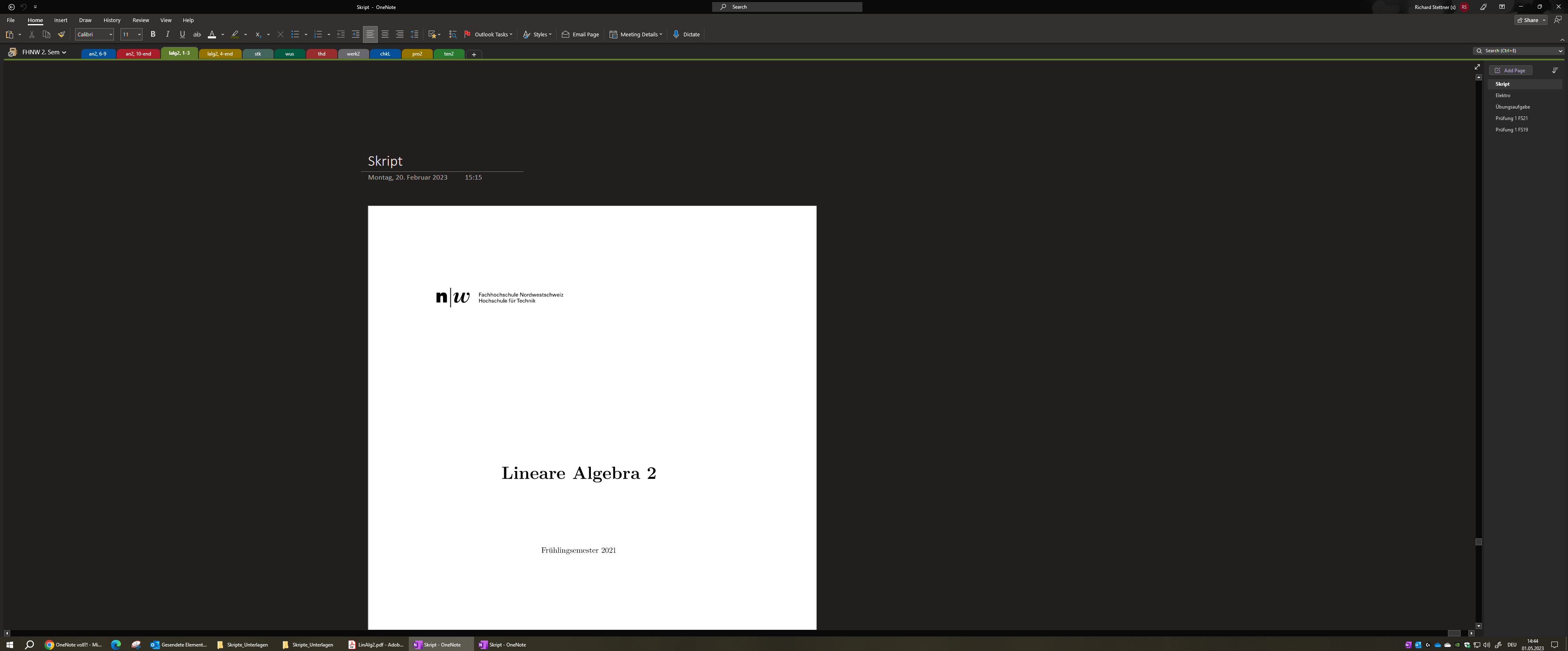

Seit 2 Wochen habe ich heftige probleme mit OneNote... ich kann meine Seiten nciht mehr bearbeiten, OneNote friert regelmässig ein. Das betrifft nur einträge mit ca. über 150 Seiten als Seitenausdruck . Vor 2 Wochen lief alles noch prima ohne Probleme. Jetzt kann ich nciht ein mal handschriftliche Notizen in die OneNote-Seite mit dem Dokumentenausdruck einfügen! Andere Abschnitte und andere Seiten mit einem kürzeren Dokumentenausdruck sind nicht betroffen. Momentan bin ich mitten im Semester und dieses problem mit OneNoten kann ich gerade garnicht haben. Ich kann in meine in OneNote ausgedruckten Mathematikskripts (>200 Seiten) NICHTS mehr eintragen!

    Hallo Alexander
    Ja, das Problem bleibt im Browser bestehen.
    Schliessen und öffnen der Notizbücher behebt das Problem nicht.
    Folgendes habe ich auch versucht, ohne Erfolg:
    • Microsoft Office reparieren
    • Komplette Deinstallation und Neuinstallation von MS Office
    • Anmelden mit einem anderen MS-Konto
    Ich habe die zwei Problematischen Seiten mit Dokumentenausdrücken (>100 Seiten) neu in Kapitel unterteilt bsp.: Kapitel 1-2 (max. 70 S.), das funktioniert.
    Die alten Ausdrücke auf den OneNote Seiten bleiben jedoch problematisch, auch wenn ich die Seitenzahl reduziere.
    Mein Problem sieht so aus:
    • Normalerweise ist der Seitentitel immer ganz links oben, hier ist der Bezug irgendwie verloren gegangen.
    • Das Scrollen mit der Scrollbar ist nicht oder sehr beschränkt möglich.
    • Beim Scrollen oder raus-zoomen wird die Position verloren und die Seiten werden plötzlich gar nicht mehr angezeigt, weil sie ausserhalb meiner Ansicht sind.
    • Die Eingabe von Handnotizen ist nicht möglich --> Handnotizen werden erfasst und verschwinden nach 1 bis 5 Sekunden.
    • Das Radieren von bestehenden Notizen funktioniert nicht, da ein extremer Lag besteht.
    2022 hatte ich 700-seitige PowerPoint Präsentationen als Printout auf einer OneNote-Seite, was einigermassen funktioniert hat…
    Gruss
    Richard
